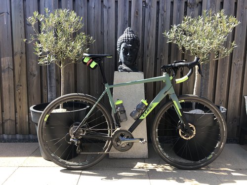

Ik heb een cube cross race, is volgens mij redelijk zelfde geometrie. Ben 1.91 en heb een 58 en dat is voor mij goed

Ik ben dezelfde lengte, en rijdt op een vergelijkbare cube maat 58. Eerlijk gezegd denk ik dat 61 een dranghek wordt. En je kan op een 58 eerder coorigeren van op een 61. Als dat al nodig is.....
