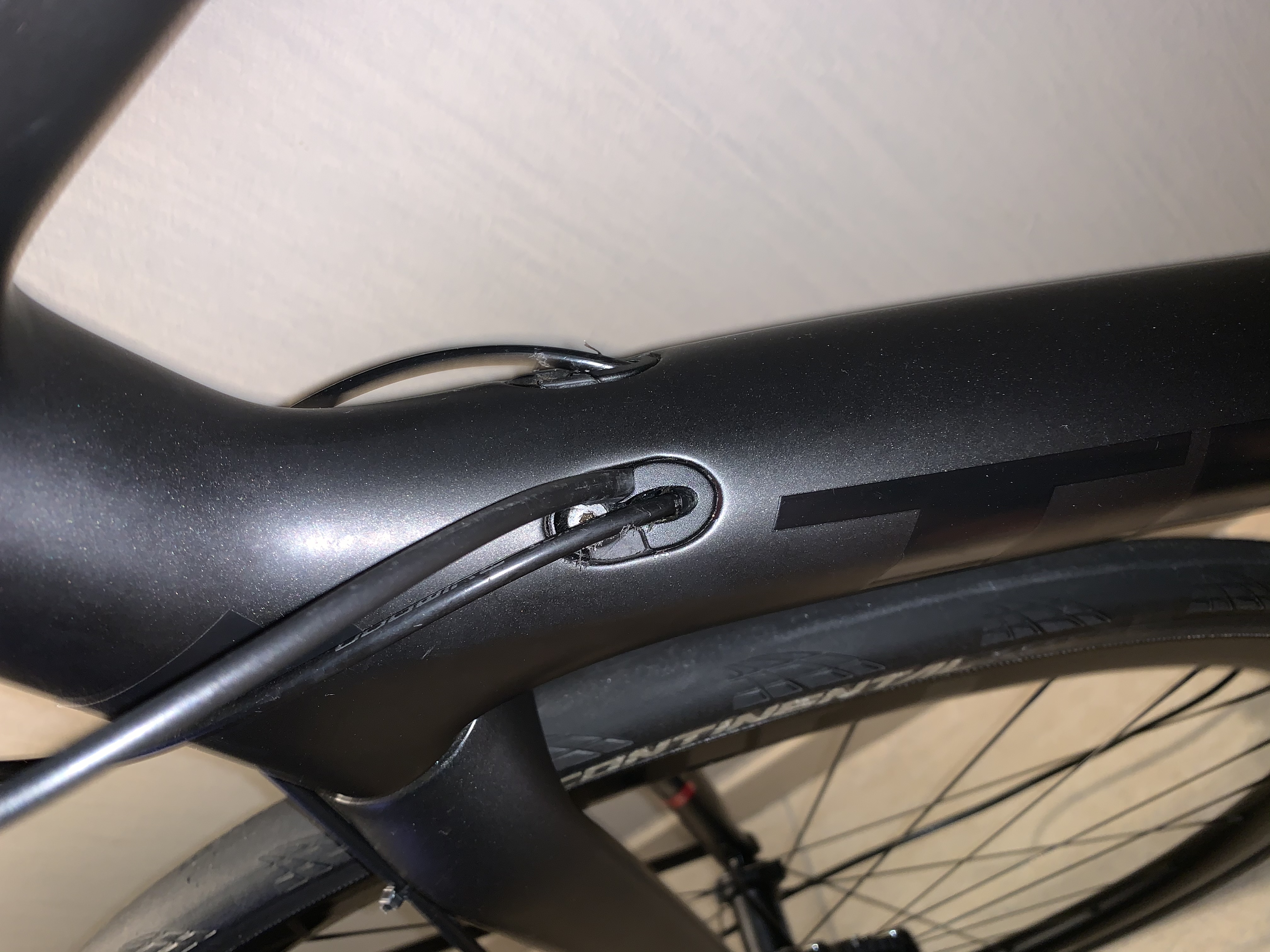

Beste,
Heeft iemand ervaring met onderstaande van een Trek Domane SL6? Kan dit uitgehaald worden om losliggende kabels vast te maken? Eventueel door iets rond de kabels te doen? Zodat ik geen kabeltik meer heb tegen het frame.

Lukt dat niet dan met dat hex/torx schroefje?

Ik heb exact hetzelfde gehad. Ratelende kabels bij een Emonda SL6, wilde ik ook oplossen door dat plaatje met inbus los te halen en te kijken hoe ik de kabelloop kon veranderen.
Ik vind mezelf niet bepaald onhandig, maar kreeg het plaatje er niet uit. Bij mij stond er teveel spanning op door de kabels die daar een bocht maken het frame in. Heb uiteindelijk de fiets naar de fietsenmaker moeten brengen, die heeft kabels moeten vervangen. Dat heeft ratel geheel opgelost.
Had achteraf gewoon terug moeten gaan naar Mantel om garantie te claimen. Is dat bij jou niet gewoon mogelijk?

Beste,
Ik weet niet of een kabel die tegen het frame tikt, in garantie kan genomen worden.
Ik vind het vooral ambetant als ik rijd over kasseien, dan hoor je de tikking wel goed, anders valt dit goed mee.
Ik zelf heb ook geprobeerd die los te krijgen, maar ik kreeg het er ook niet uit.
Ik zal anders eens naar een Trek center gaan om dit na te vragen en eventueel de kabels te vervangen.
Is dit een dure reparatie?

De kabels hoeven niet vervangen te worden.
Het makkelijkste is om het bracket te demonteren.
Lagers er uit tikken.
Dan kan je de huls rond het bracket verwijderen.
Dan een stuk mousse over de kabels schuiven.
Als je fiets nog relatief nieuw is heeft kabels vervangen nog niet veel nut.
Maak dan van de gelegenheid gebruik om je lagers te vervangen.
De BB90 bracketlagers van een Trek vervangen daarentegen kan zelden kwaad.

Er bestaan "speciale" hoezen in schuim om over de kabel te schuiven.
Je hebt deze hoes ook die in de lengte open is, die kan hje dan zelfs over een reeds gemonteerde, zoals die van jou, kabel schuiven zonder de kabel te moeten demonteren.
OPEN Brake Cable Foam Cover.
