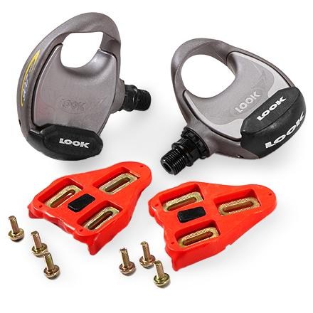

pieterdouma344 15 jun 2019 00:57
Achterkant van plaatje gaat er niet in. Lijkt wel te dik of te groot. Deze pedalen zijn toch oude? En staat niks op van keo... Arc ms iets anders dan delta?

pieterdouma344 15 jun 2019 01:07
Weet iemand het model van de pedalen die ik heb?

Gebruikersavatar chrissiewizzie 15 jun 2019 08:44
Het lijkt op Look PP206. Ergens uit midden jaren ‘90. Dat is gewoon delta (of Arc, want dat is echt hetzelfde).

pieterdouma344 15 jun 2019 09:00
Achterkant van plaatje gaat er echt niet in. Lijkt te dik of verkeerde vorm aan benedenkant van plaatje

Gebruikersavatar chrissiewizzie 15 jun 2019 09:10
Post eens wat foto’s van de plaatjes en de haak en bovenkant van de pedalen.

pieterdouma344 15 jun 2019 11:22
Arc 1 staat erop. Die dingen aan de zijkant zijn niet om iets te wijzigen? In het Engels las ik iets over needle bearing. Het zijn wel de pp206 pedalen. Ik zit er nu aan te denken gewoon ook de officiële delta plaatjes te kopen. Hopen dat het dan wel wil

Gebruikersavatar chrissiewizzie 15 jun 2019 12:16
Dat gat is van de geperste as voor de haak. Daar kan je niets aan stellen. Needle bearing betekent naaldlager en zegt iets over het type lager dat voor de pedaalassen is gebruikt.
Maar post nou gewoon even een paar foto’s, dan is het veel eenvoudiger om een conclusie te trekken en/of advies te geven.

pieterdouma344 15 jun 2019 14:16
Dit is foto van plaatjes. Maar op die van mij staan arc1. Misschien dat ze mij de verkeerde gegeven hebbe?

Gebruikersavatar Lcsmet 15 jun 2019 15:26
Doe eerst het zwarte rubber eens uit het plaatje en probeer dan in te klikken.
Mogelijk is het rubber net iets te dik nu het nog nieuw is.
