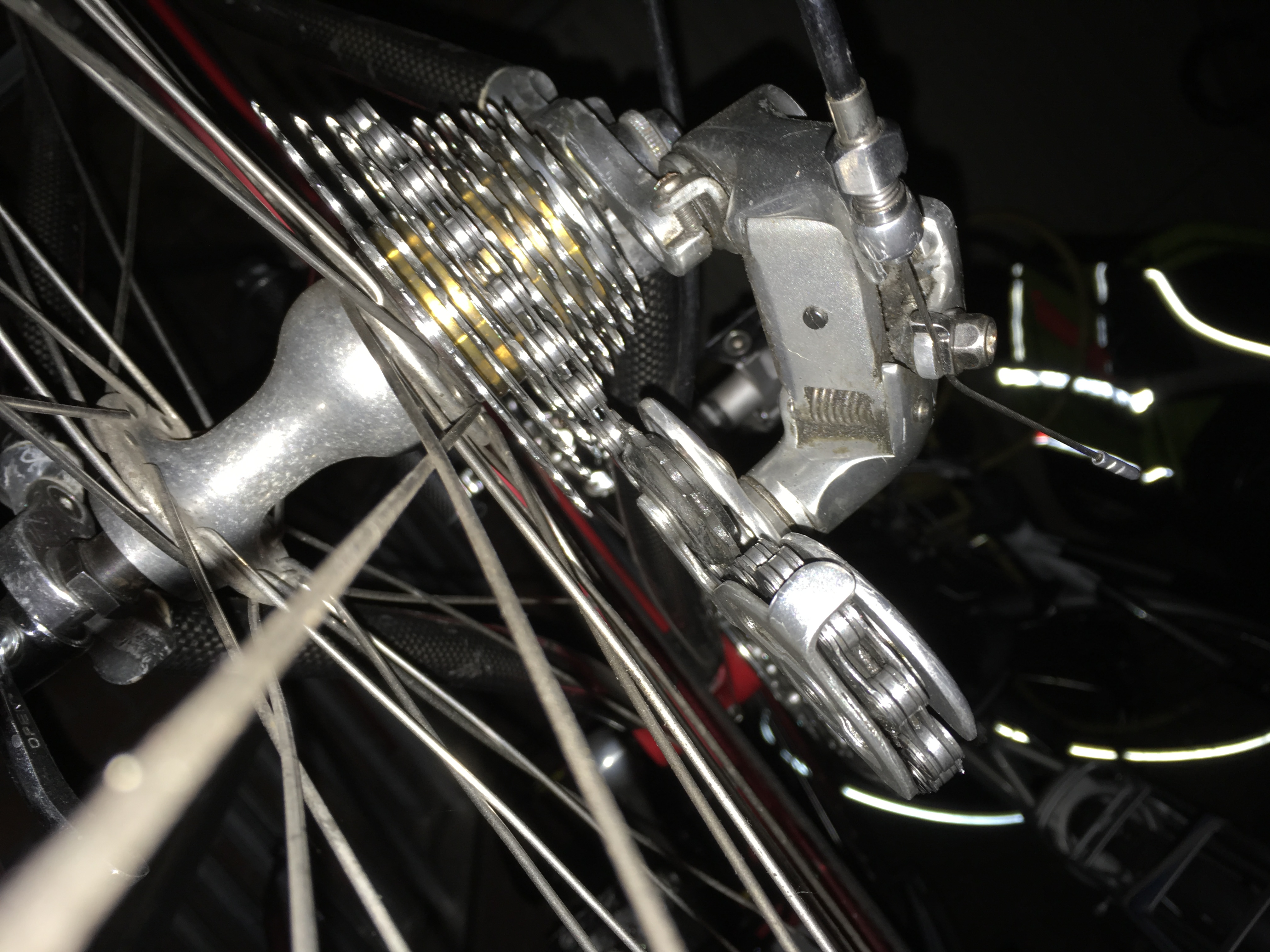

Ik heb hier een oud tweedehandsje waar ik op oefen, onder andere met sleutelen. Het viel mij op dat de derallieur een kromming heeft tussen de bovenste en onderste tandwiel. Daardoor schraapt de ketting bij de onderste derallieur wiel. Ik ben geen kenner, maar ik neem aan dat de twee tandwielen in een lijn horen boven elkaar?
Mijn fiets is een allegaartje van oude campagnolo onderdelen. De achterste derallieur is een 9 speed titanium record. Ik weet niet van welke jaar. Mijn remklauwen (ook record) zijn van voor 2000. Dan ga ik voor het gemak er vanuit dat de derallieur ook van voor 2000 is.
Wat zijn mijn opties aangezien dit soort oude onderdelen moeilijk verkrijgbaar zijn?
Bedankt alvast.
Ik vond het een beetje lastig om er goed bij te komen voor een foto recht in lijn met de casette, ik hoop dat het duidelijk is.

Als het geen vertekening is door het korte brandpunt dan is die kooi verbogen.
Demonteren en rechtkloppen op een vlak stuk hout.....
Zit vast d.m.v. een veerringetje dat je eraf kan drukken met een punttangetje(twee bekken tegelijk op de uiteinden).

Nee, geen vertekening door de lens helaas :)

Waarschijnlijk kan ik je wel uit de brand helpen, zie ook de gevraagd rubriek....
Demonteren en/rechtbuigen is echt geen uren werk (voor mij)

Probleem opgelost door Keezx! Bedankt!
