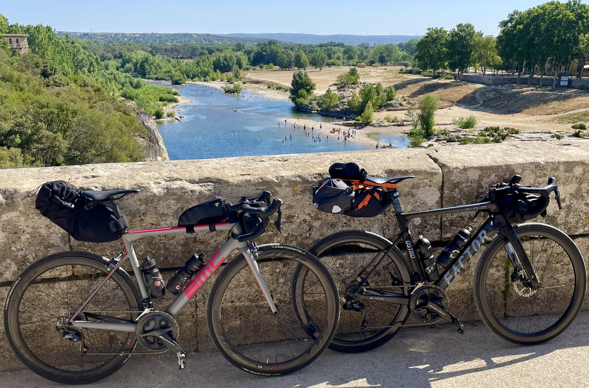

Die Apidura is voldoende smal om je knieën niet te hinderen bij de trapbeweging. Dat probleem had ik met andere top tube tassen.
Over de sterkte van mijn carbon frame, zadelpen en stuur heb ik me nooit zorgen gemaakt. En in hetzelfde concept hebben we dit ook al met full carbon racefietsen gedaan, ook dan maakte ik me geen enkele zorg over de fiets en zijn componenten.

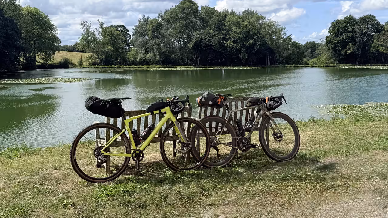

Ik had een Ortlieb zadeltas (waterdicht), een Ortlieb stuurtas (waterdicht) en een kleine Apidura top tube tas. Verder wat lichtgewicht zakjes om verder je gerief te 'sorteren' en onder te brengen in de zadeltas of stuurtas.raven14 schreef: ↑04 aug 2025 11:39
Bagage: 2 fietsoutfits en shakedry regenjack voor op de fiets. Ondergoed, 2 merino t-shirts, een technische lange broek, enkelsokken, superlichte sneakers (Tropicfeel), en pufferjack voor off bike. Toiletgerief (deo, tandpasta en tandenborstel, de dame had net wat meer bij), reparatiemateriaal en slot voor de fiets, telefoon, id, creditcard, de nodige kabels en pluggen, gels en bars voor onderweg.
Vermits we hotelletjes op voorhand geboekt hadden waren we aan een schema gebonden maar konden zo de bagage gevoelig reduceren (geen kookgerei of tent...). We zouden deze trip ook niet begonnen zijn met slechte weersverwachtingen (daar vinden we niks aan) - zo kan je het aantal kledingstukken wat je meeneemt verder beperken.

Meeste stuurtassen hangen tegen de balhoofdbuis aan te schuren. In mijn ogen een crime. Let er op.
Ik heb een paar van die zadeltassen geprobeerd. Ze zwiepten allemaal hinderlijk bij uit het zadel fietsen.

Voor de zadeltas is een stabiliser te koop. Die voorkomt het slingeren. Deze wordt bevestigd aan het zadel.

Ik vind de Ortlieb ook niet hinderlijk slingeren. Heb er deze optie bijgenomen en dat helpt: https://de.ortlieb.com/products/seat-pack-support-strap

Fietsen van carbon kunnen een hele hoop hebben hoor. Ik heb drie jaar op rij met bepakking door Europa gefietst, deels onverhard. Omdat ik niet breder kan dan 32mm ga ik nu met de gravelfiets op pad. Ook van carbon.
Denk vooral aan beschermende strookjes plakband of tape op je frame om krassen te voorkomen. En neem niet te veel spullen mee. Reepjes zou ik zoveel mogelijk onderweg kopen en niet voor vijf dagen meenemen. Zeker in Nederland kom je genoeg winkels tegen.
Ik gebruik de tassen van Agu, slingeren niet en zijn een stuk goedkoper dan Ortlieb.

Ik ga volgend jaar de Wolf Way (UK) rijden en doe dit met een zadeltas van 10 liter, een frametas onder de bovenbuis van 2,8 liter en een stuurtas van 9 liter.
Dit alles op een carbon Trek Checkpoint, dat kan de fiets gemakkelijk aan. Stuurtas niet te zwaar maken en inderdaad een stabiliser voor de zadeltas.
