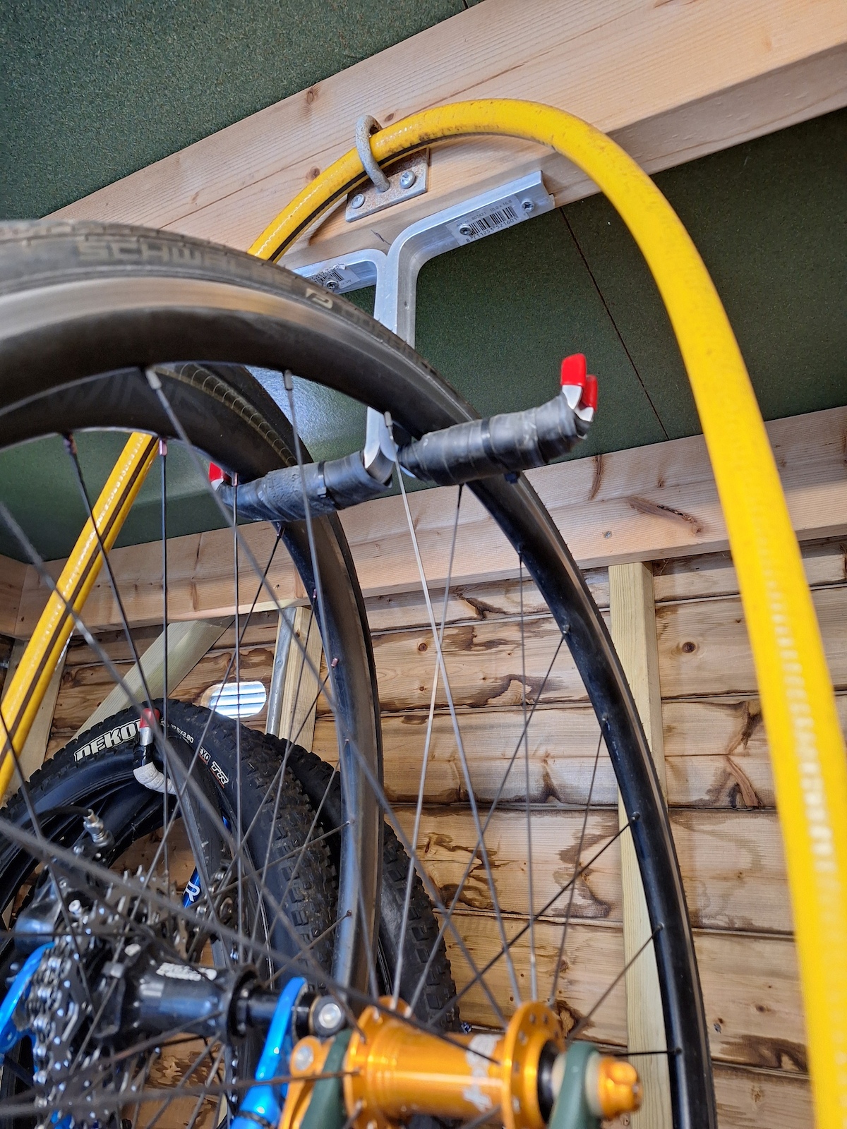

Niet te ingewikkeld doen! Ik mijn schuurtje hangen aan het plafond van die goedkope vierkante haken van de bouwmarkt. Stukje oude binnenband erom tegen beschadigingen aan de velg. Fietsen hang ik om en om aan achter- en voorwiel op. Op een breedte van 3 meter passen er op die manier 9 fietsen naast elkaar (race en MTB).
Kosten per haak zal een euro of 3 zijn gok ik..

In die licht gemodificeerde bouwmarkthaakies van mij hangen ook 50mm wielen (60 of meer past ook, maar die heb ik niet). En wielen met 2.4" brede banden. Maar als je liever veel geld uitgeeft voor een minder ruimtebesparende oplossing, dan kan dat ook natuurlijk.

53x11 schreef: 09 mei 2025 07:29 Niet te ingewikkeld doen! Ik mijn schuurtje hangen aan het plafond van die goedkope vierkante haken van de bouwmarkt. Stukje oude binnenband erom tegen beschadigingen aan de velg. Fietsen hang ik om en om aan achter- en voorwiel op. Op een breedte van 3 meter passen er op die manier 9 fietsen naast elkaar (race en MTB).
Zou je daar eens een foto van kunnen maken? Zie het niet echt voor me maar heb wel een chronisch ruimtegebrek thuis met stadsfietsen, kinderfietsen, mtb, 2 racefietsen en wil in het najaar nog en gravelbike kopen :oops:

Zo dus.
Foto van het geheel met alle fietsen eraan zet ik niet op het openbare www, maar wil ik je best sturen via mail of WhatsApp.

Een 6x6 balk gemonteerd en daar goedkope haken ingeschroefd om de 30cm. Stuk gewapende tuinslang om de haak teneinde de velgen te beschermen.
