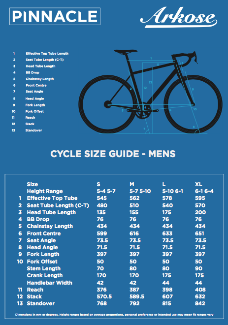

Ben in dubio voor een Pinnacle Arkose.
Twijfel wat over de maat.
Heb nu een racer met stack-reach van 562-398 waar ik redelijk diep op zit.
Op een gravel racer zit je wat korter en rechterop?
Ben 185 maar zou een M niet beter passen dan een L.
Lijkt me dat ik wel erg veel rechtop kom te zitten op een L?

@RIC: ik ben ook 1.85, binnenbeenlengte van 89cm en zeer flexibel, d.w.z. kan diep zitten. Voor deze fiets zou ik op grond van de geometrie toch echt voor een L kiezen. Op gravel racers heb je in het algemeen sowieso een meer ontspannen zit.

Check ook even de stuurpenlengte... In de tabel staat 80mm..op je racer zul je waarschijnlijk iets hebben tussen de 100 en 130mm.
Dus reach frame is 1,als je die gelijk pakt, maar je stuurpen is 20 of 30mm korter... Komt 't stuur al aardig op je af.
Ik zou voor L gaan denk ik.

Gebruikersavatar ric 28 okt 2017 09:46
Dank.
Heb een 90mm stuurpen vanwege niet al te lange armen.
Ik vind verschil in stack zo groot bij de L, 45mm?

Ik ben 1.86m en pas erg goed op de L. Evans raadde mij zelfs een XL aan vanwege mijn BBL van 92cm maar dat vond ik echt te groot worden.
Nu is jou huidige fiets erg laag voor jouw lengte en ook nog eens erg kort afgesteld. Je rijdt dus eigenlijk op een veel te kleine fiets. Nu kan ik niet beoordelen of dit goed of fout is maar afwijkend van de norm is het zeker.
Bij de M zijn de verhoudingen niet helemaal zoals bedoeld bij de Arkose en bij de L is de stack wel erg hoog zonder de mogelijkheid om de reach wat terug te brengen. Ik zou een aankoop met zoveel twijfel over de maat niet zomaar bij een buitenlandse webshop doen. Het lijkt mij beter als je een proefrit kunt maken.
Ik zie dat je niet bij mij in de buurt woont (Midden-Limburg) maar als je toch ooit hier in de buurt komt mag je best een keer op mijn L proefrijden. Dit is wel het oude model met een iets afwijkende geometrie maar dat verschil is minimaal.
Zoals je ziet heb ik toch nog redelijk wat drop. Bij jou zal het zadel wat lager komen maar er kunnen ook nog wat spacers onder de stuurpen uit:
