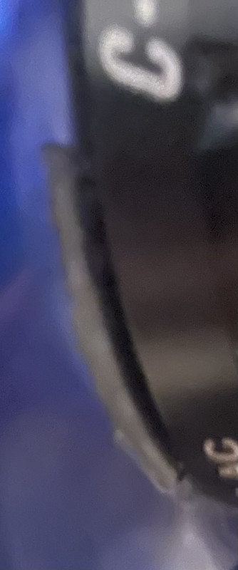

Ik zag vandaag lakschade bij het bracket van m’n sl7 sworks van 18 maanden oud.Hoe word dit normaal gesproken opgelost bij specialized?Dinsdag ga ik bij de dealer langs.
Kleurstelling is ook niet meer meer beschikbaar

Ik zie het niet direct.

Lcsmet schreef: 27 feb 2022 19:48 Ik zie het niet direct.
Lastig om een goede foto ervan te maken

Dit is de onderkant van je fiets. Verwacht je hier een oplossing voor?

Gewoon eraf gesprongen lak tijdens monteren van BB.

Je zou toch zeggen bij een fiets van 10k+ dat dat niet zomaar zou moeten gebeuren .
Wie zegt dat het over een tijdje niet rondom is.Bb is trouwens door de dealer 4 maanden geleden gedaan.

Ik ben het helemaal met Daniel eens.
Onzorgvuldige montage.

Niet zo mooi, even afwachten of die prutser thuis geeft.

feddesman schreef: 27 feb 2022 20:54 Niet zo mooi, even afwachten of die prutser thuis geeft.
Hadden ze idd beter ff kunnen melden…vroeger was het gebruikelijk om je bracket ff vlak te maken :dislike:

Maar een fiets die een jaar in gebruik is.., komt langs voor onderhoud.., Moet je dan het bracket vlak maken voor het plaatsen van een nieuw lager? 1) verwacht je zeker van specialized fietsen niet een kwaliteitsniveau waarbij de brackets vlak zijn. En 2) je gaat toch niet bij elke vervanging van je bracketlagers opnieuw moeten vlakken?
áls direct bij monteren een stukje lak eraf gesprongen is, had de fietsenmaker dat wél op zijn minst even mogen melden.

Carbon frames vlakken is niet gebruikelijk (en eigenlijk niet nodig). Slecht op de foto te zien maar het C-bear lager sluit volgens mij niet heel mooi aan op de bracketpot. Verder zou ik me niet heel veel zorgen maken op een lakschade aan de onderzijde van een braketpot met de passende lak is dit goed bij te tippen.
