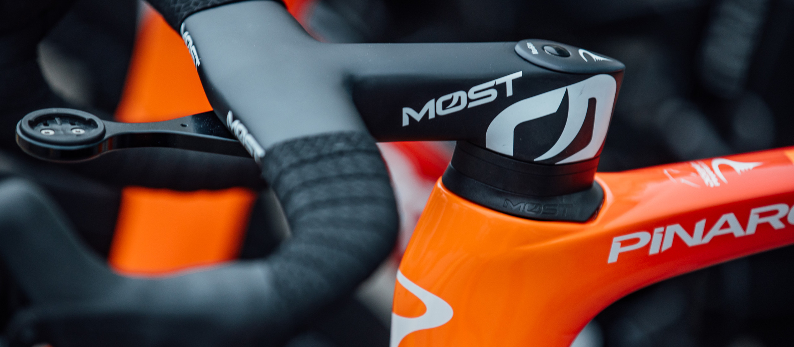

Deze week Chinapinastuur gemonteerd.
Afwerking netjes, logos fraai erop, kabeldoorvoer prima te doen.
Paar minnetjes toch wel helaas.
- Zowel de bijbehorende topcap als het origineel sluit niet netjes aan. De topcaps zijn helemaal recht en het stuur loopt iets af.
- schroefjes verzinken bij het origineel netjes in de stuurpen, hier steken ze beetje uit.
- de afdekkap die bovenop het lager hoort past niet netjes. Dus daar de originele gebruikt.
Niet heel storend allemaal, maar hier zie je wel dat je met niet-origineel te maken hebt.
Alles bij elkaar wel blij mee, staat heel netjes op de F12.
Re: Het Grote China Topic (frames + onderdelen)
Geplaatst: 04 apr 2025 10:58
door pino
Ook aan de onderkant lijkt hij niet recht aan te sluiten. (Heel) kleine kans op scheve belasting van het balhoofdlager.
Geplaatst: 04 apr 2025 14:30
door daniel1975
Nee, dat is het gelukkig niet. Het is puur de bolling van het model die je ziet, de onderkant die echt op de spacers rust is mooi vlak. Het zijn afgerondde randen zeg maar.
Hier bij origineel kun je dat ook zien bij de overgang naar de spacers. Alleen sluit de topcap daar wel netjes.
Zal trouwens de boutjes eens naast een originele houden, misschien dat ik het zo kan oplossen door originele boutjes te plaatsen.
Geplaatst: 04 apr 2025 17:29
door scottpch64
En wanneer je bovenop de stem nog een dunne spacer plaatst die je aanpast aan de kromming/bolling van het stuur zodat de topcap wel mooi aansluit?
Geplaatst: 04 apr 2025 19:03
door Orlok
daniel1975 schreef: 04 apr 2025 10:50 Deze week Chinapinastuur gemonteerd.
Is je vorkbuis niet voldoende ingekort, ongeveer 5 mm ruimte vanaf de bovenste rand van de expander.
