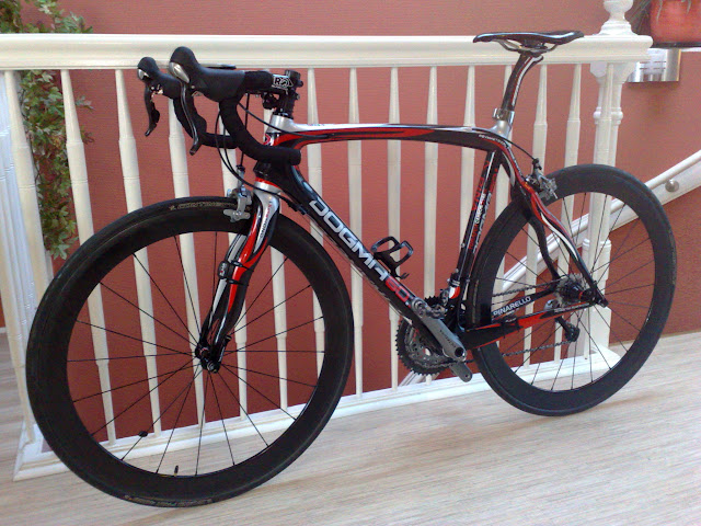

Geplaatst: 16 mar 2011 09:40
door groenewold
Gisteren klaar en een testrit van ruim 2 uur gemaakt in dat schitterende weer. Dat verliep goed. Het geheel rijdt prima, maar om nou te zeggen dat-ie heel veel beter rijdt dan de Red Bull Carbon Pro (met Mavic Cosmics) dat is niet zo. De nieuwe aanwinst rijdt hoogstens wat confortabeler, lijkt iets minder stijf en absorbeert de trillingen beter. Dat zal wel door de andere combinatie van de wielen, frame, en stuur+lint komen. Drie spaken voor en vier achter bleken flink los te zitten, maar toch geen echte slag in de wielen. Nagetrokken en nu o.k. Frame, vork, wielen en bidonhouder uit China, rest NL. Frame vind ik mooi gespoten en de belettering is haarscherp. De wielen hebben een paar kleine oneffenheden, maar zien er toch goed uit. Remmen met de Yellow Kings gaat i.i.g. prima.
Belangrijkste 'uitdagingen' waren: carbon voorvork op maat zagen+ lagercups in het frame zetten. Zagen van de vork (2mm wand-dikte) bleek eenvoudig te zijn (zie foto). In elkaar zetten van de fiets is geen rocket science, zeker niet als je de beschrijvingen van de Shimano website download voor het installeren van de Ultegra onderdelen en een paar Youtube instructie videos bekijkt.
Het carbon is enorm compact en met een ijzerzaag (32) goed te zagen. Het is alsof je een dikke PVC afvoerbuis doorzaagt. De cups inzetten heb ik al beschreven. Zo, met die twee fietsen moet ik het de komende tijd maar doen.
