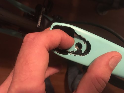

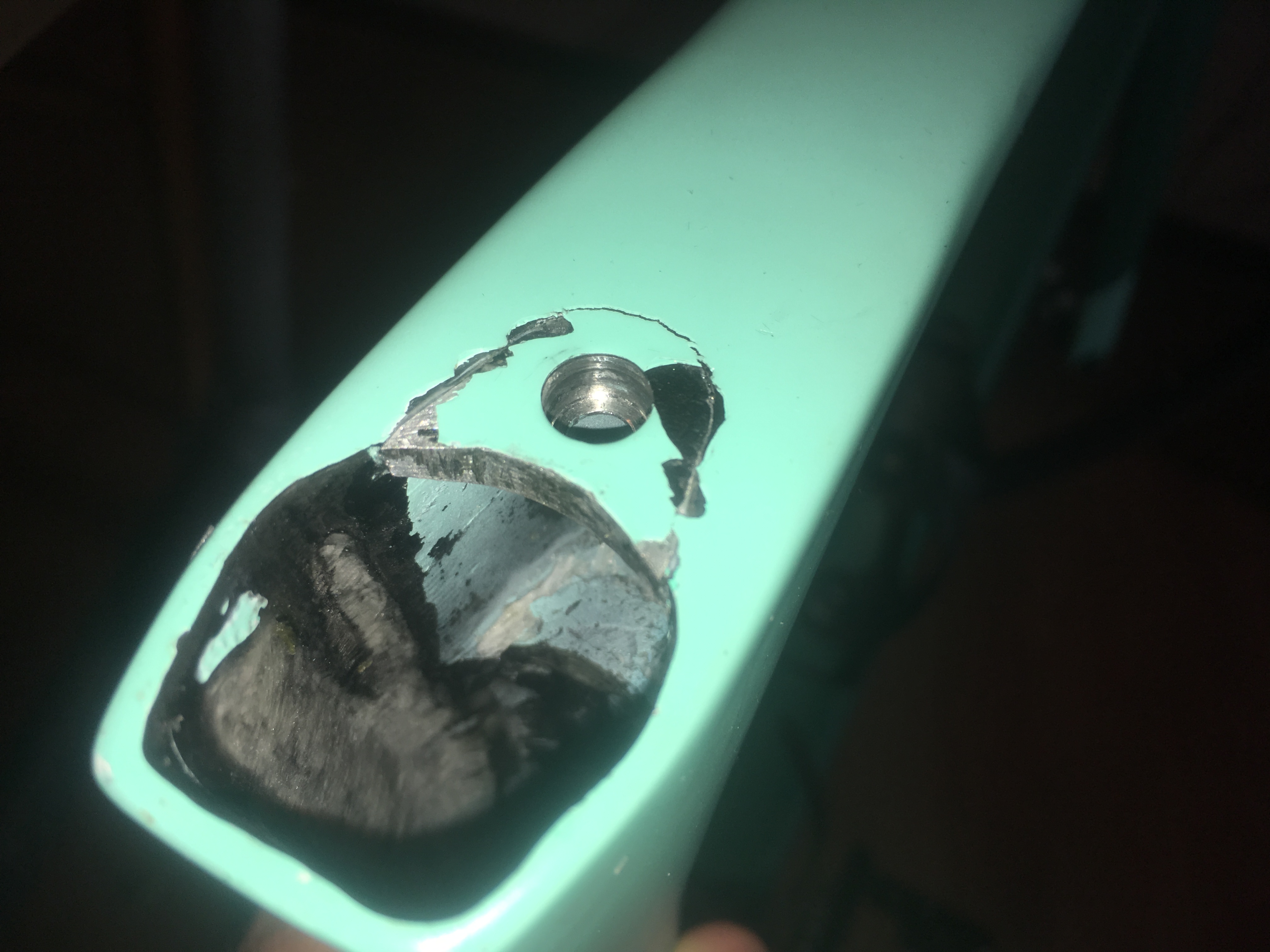

Ben nu nog wat verder van huis. Aantal lagen lak erop bleek niet hard genoeg te zijn. De klem drukte er doorheen. Na het opnieuw uitzakken de klem weer vast proberen te zetten maar voor ik op de 5.0 Nm kwam brak de verbinding tussen de metalen klem in het frame en de klem zelf. Hierbij is ook de lak natuurlijk beschadigd. Chris is nu in overleg met de engineer wat er gedaan kan worden. Ben benieuwd.. heb er geen problemen mee om zelf wat te doen, het blijft toch een Chinees alleen wil Ik niet met grote stukken gebarsten verf of eeuwig bezig blijven met zakkende zadelpennen.

Mrodermans schreef: 18 sep 2019 11:31 Ben nu nog wat verder van huis. Aantal lagen lak erop bleek niet hard genoeg te zijn. De klem drukte er doorheen. Na het opnieuw uitzakken de klem weer vast proberen te zetten maar voor ik op de 5.0 Nm kwam brak de verbinding tussen de metalen klem in het frame en de klem zelf. Hierbij is ook de lak natuurlijk beschadigd. Chris is nu in overleg met de engineer wat er gedaan kan worden. Ben benieuwd.. heb er geen problemen mee om zelf wat te doen, het blijft toch een Chinees alleen wil Ik niet met grote stukken gebarsten verf of eeuwig bezig blijven met zakkende zadelpennen.
Ik heb de zadelpen van mijn velobuild vb-r-086d bij Unlimited colors een paar lagen van die lak met korrels erop laten spuiten.
Ik heb er maar 250km mee gefietst omdat mijn frame ook scheurde aan de achterkant, maar hij zakte niet en zat strak in het frame.
Inmiddels een nieuw frame gehad, deed Chris niet moeilijk over.
Moest alleen wel de verzendkosten betalen, dat vond ik een goede deal.
