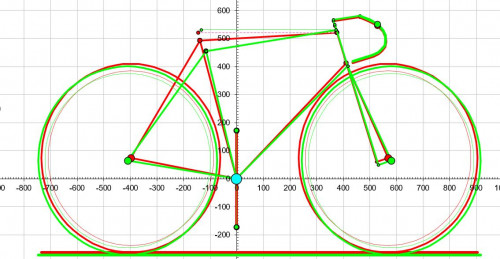

De afstand van het zadel achter het bracket? Is die gelijk. Dit zitbuishoek van dit frame is heel anders dan een CAAD.

Dat was ook het enige waar ik net nog aan dacht. Maar daarom meet ik de voorkant van het zadel naar het midden van de positie van het stuur in de stuurpen. Dan haal je op zich de hoek van de zitbuis eruit. Maar natuurlijk niet de positie t.o.v. de pedalen. Let ook op dat de Look een zadelpen heeft met een behoorlijke setback. Ik zal de cijfers even opzoeken (want de Caad heeft ook een pen met setback).thestudent schreef: ↑03 mei 2022 18:27 De afstand van het zadel achter het bracket? Is die gelijk. Dit zitbuishoek van dit frame is heel anders dan een CAAD.

De positie TOV de pedalen moet eerst juist zijn. Daarna moet je je pas bekommeren over het stuur.
Ok, duidelijk. Dank je wel.
De Cannondale Save zadelpen heeft trouwens een offset van 15mm. De zadelpen van Look 31,8mm.
Maar ik zal vanaf de 0 -positie van het zadel een touwtje naar beneden laten hangen en dan de afstand tot het BB-center meten. Doe ik dat dan juist?

Een blik op de vergelijking in de bike-comparator sheet. Helaas biedt deze geen optie om de zadelhoogte mee te nemen. Je ziet in het vergelijk de steile zitbuishoek van de Look. Maar zoals hierboven aangehaald heeft de zadelpen van de Look 16,8mm meer offset. Ik ga het zo even in 'real life' nameten maar ik vermoed dat het verschil minimaal is.
Groen is de Look (75,8gr zithoekbuis), rood de Cannondale (74,4gr).
Ik zie dat idealiter je een touwtje vanaf de knieschijf naar beneden laat vallen om de zadelpositie te bepalen. Dat gaat op de Look nog niet. Maar omdat ik prima op de Cannondale zit ga ik er vanuit dat de methode zoals ik deze hierboven heb beschreven ook werkt.
Trouwens: ik kwam erachter dat de positie van het zadel op mijn Caad een halve centimeter afweek van de positie op mijn S6evo. En dat zijn qua geo dezelfde frames. Daar heb ik nooit iets van gemerkt. Dus het lijkt erop dat een verschil van een aantal mm. (voor mij dan) niet heel veel verschil maakt. De zadels staan nu trouwens wel identiek.
EDIT: check, check double check. Iets nauwkeurig meten leverde nog maar een verschil van ongeveer 1 cm op (en geen 2cm dus). Zadel op de Look iets naar achter en het verschil is minder dan een halve centimeter. Ook de positie van het zadel t.o.v. de pedalen. Ik ga het zo laten

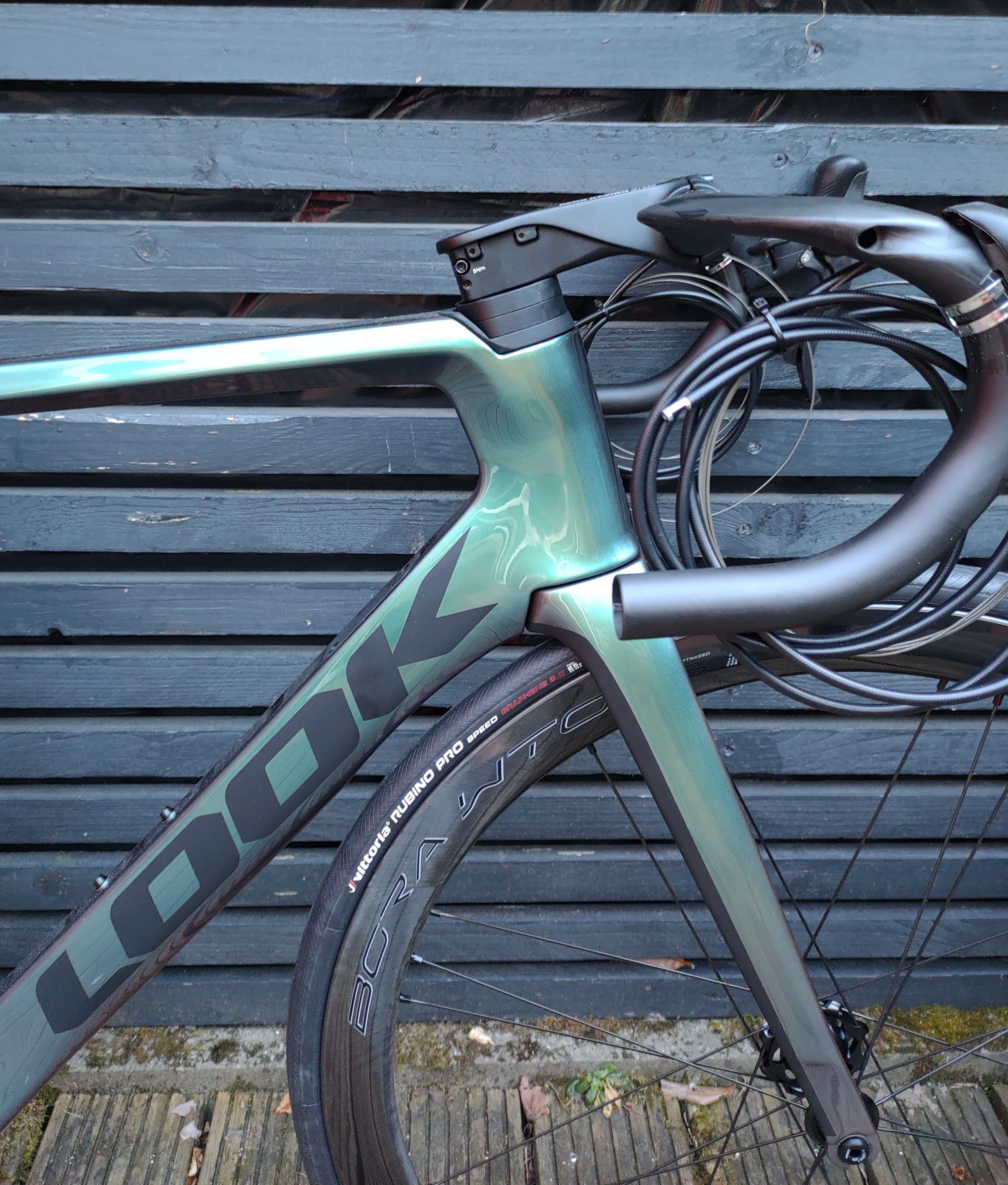

Dan eindelijk de stuurbuis ingekort. Die carbonzaag van Pro is duur maar zijn geld wel waard. Ik heb nog nooit zo'n mooie zaagsnede gemaakt.
Handleiding lezen inzake de expander....ik had al deze al uitgeprint maar goed dat ik online ook even heb gekeken. Er was een update en die was iets duidelijker. De expander moet met 8Nm vast en de topcap met minimaal 10 tot 12Nm. Ik heb deze nu vastzitten met 10Nm. Dat was al voldoende om de speling eruit te halen. De momentsleutel van Pro is ook echt fijn om mee te werken. Ben ik blij mee! Nu kan het opbouwen echt beginnen!

Echt mooi geworden Leon, ik denk zeker dat je er van gaat genieten. Maar de topcap op 10Nm is best veel, ook gezien het feit dat mijn BMC met een soortgelijke vork ( afgeplat met foam er in, waar een holle schroef in moest ) op 3 Nm zit om de speling eruit te halen. Of heeft jou vork er geen foam inzitten ?

Dank je Rene. Ik zie geen foam in de vork. Waar zit dat bij jou? In de stuurbuis? Ik volg de handleiding nu maar even. De boel moet toch nog uit elkaar als ik de leidingen en kabels ga trekken. Op Weightweenies staan pagina's vol met problemen om de speling kwijt te raken. Daarop is volgens mij de expander aangepast dus ik volg voor nu de handleiding maar. Het balhoofd draait prima nu en zeker niet zwaar. Anders had ik wel wat minder moment gebruikt. De compressiering van het balhoofd is ook een flinke. Die kan ik met mijn handen niet bewegen. Dus niet te vergelijken met die bijna 'blikken' compressieringen die ik in andere balhoofdsetjes ben gewend.
