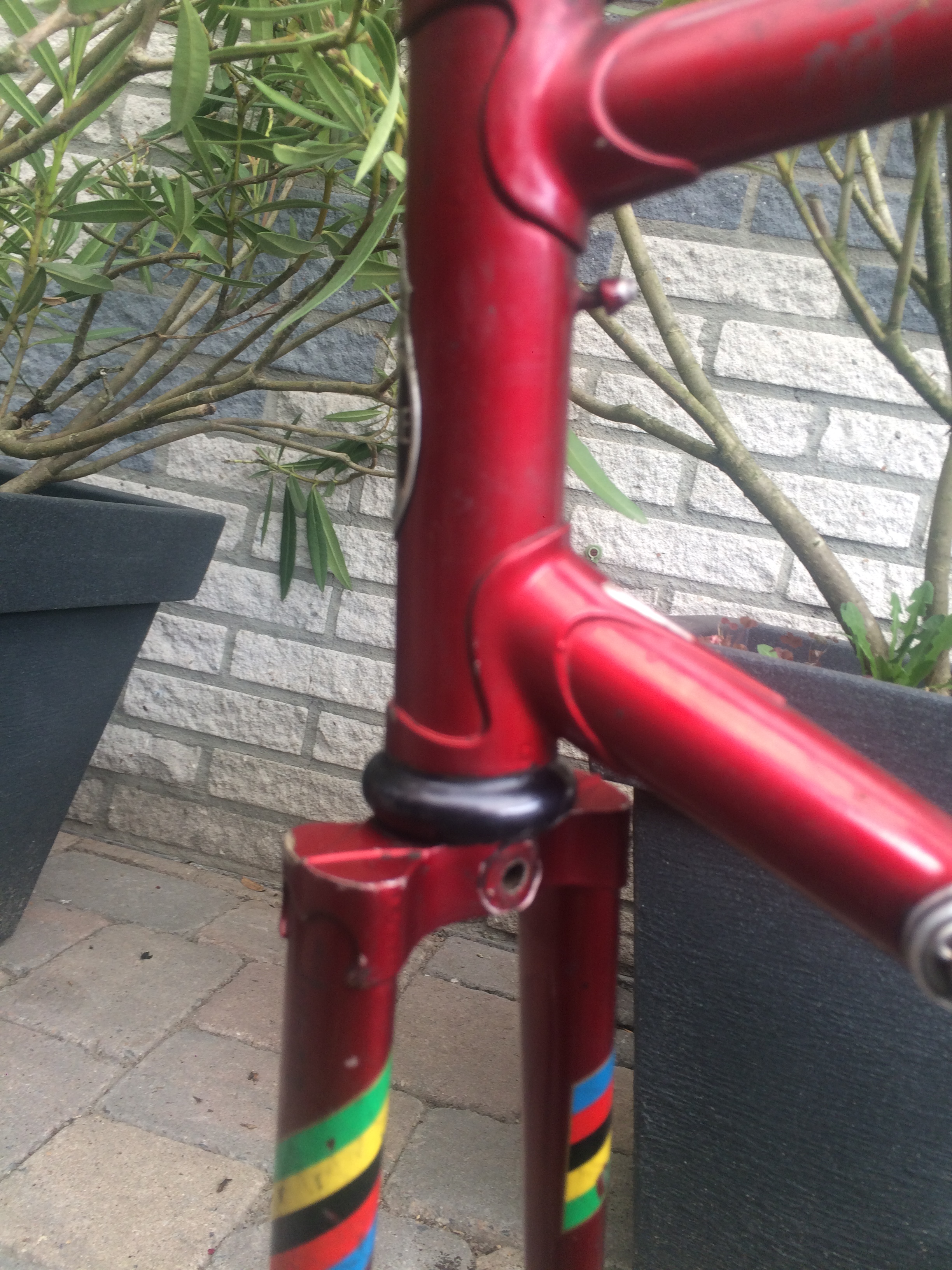

Beste Forumleden,
Ik ben nieuw op het forum en ik zal mij daarom even voorstellen. Ik ben Teun en ben bezig met het opknappen van een oude champion monidaal aa super uit 1985. Het is een behoorlijk project aan het worden waar stiekem al wat uurtjes inzitten, gelukkig vind ik het heerlijk om te doen. Helaas is de lak hier en daar beschadigd en zou ik deze graag bijwerken. Stralen en opnieuw laten spuiten vind ik nog wat te prijzig. Nu heb ik al aardig wat rondgekeken op internet maar kan ik nergens vinden welke kleur het frame nu precies heeft. Het wordt volgens mij amstel-rood genoemd als ik het zelf zou moeten omschrijven zou ik bordeaux rood metallic zeggen. Zou een van jullie mij verder kunnen helpen met het vinden van de juiste kleur en waar ik deze zou kunnen kopen?
Mijn excuses voor de wat wazige foto, maar volgens mij is de kleur wel duidelijk te zien.
Alle informatie is welkom, alvast dank!
Teun
Teun

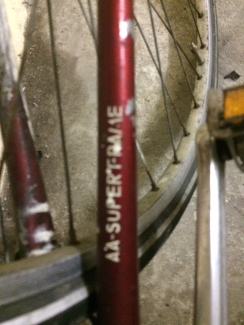

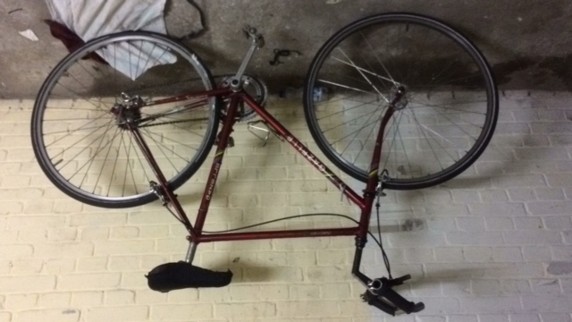

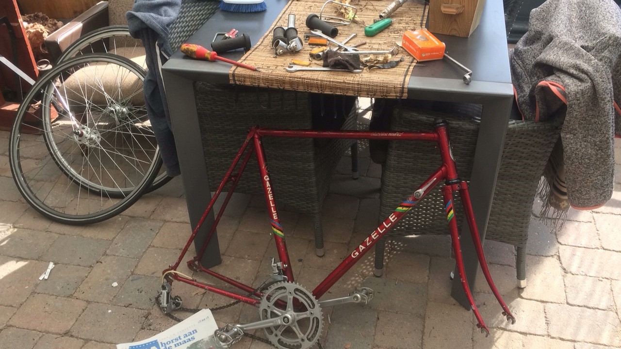

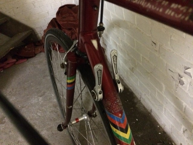

Hartelijk dank voor deze informatie. Om eerlijk te zijn is dit mijn eerste project en kwam ik er gaande weg achter dat een AA-super redelijk zeldzaam is. Ik begon aan de Gazelle zoals u kunt zien op de bovenste foto (het stuur lijkt me niet origineel, klopt dit?). Inmiddels heb ik de fiets volledig schoongemaakt en voor een groot gedeelte gedemonteerd. De fiets is afgemonteerd met diverse onderdelen:
- Shimano 600 shifters
- Mavic MA-40 voorvelg
- Superbe remmen
- Campagnolo Achter Derailleur
- SR Crank
- Stuurpen Sakae
- Lagers van Shimano
Mochten jullie nog advies voor mij hebben dan ontvang ik dat zeer graag, U vraag wij draaien, hierbeneden nog wat foto's. (mijn excuses voor de foto's die niet recht staan, door er op te klikken staan ze wel recht)

Bedankt voor de foto's ... om maar gelijk met de deur in huis te vallen, dit is geen AA-Super frame. Deze waren duidelijk herkenbaar aan de monostay zadelbuis en de deuk in deze zadelbuis waar het achterwiel gedeeltelijk in viel voor een kortere wielbasis. Bovendien heeft jouw frame zelfs nog spatbordoogjes aan de voor- en achtervork, dat lijkt meer op een AB-frame.

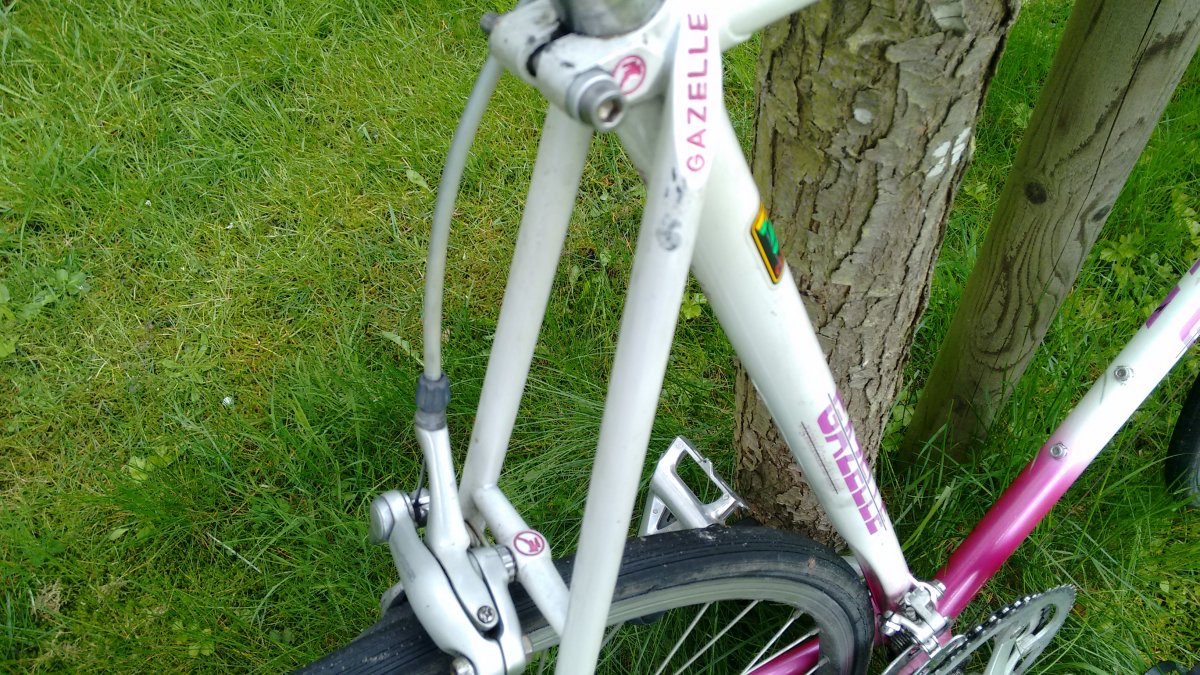

Dit is een orgineel AA-Super frame uit 1985.
Maar wat je zelf ook al aangeeft, dat stuur hoort er niet op. En verder is het een mengelmoes van onderdelen van allerlei fabrikanten. Ook zie ik behoorlijk wat lakbeschadigingen, dat wordt veel bijwerken of toch een nieuw verfje erop. Maar laat je niet weerhouden dat je geen spectaculair frame hebt, lekker opbouwen met een passende groep naar keuze (Shimano 600 EX zou prima kunnen) en genieten maar van zo'n Hollands kwaliteitsproduct!

Ik kan me niet aan de indruk ontrekken dat het helemaal geen mondial is. Dat kan ook de onjuiste stickers verklaren, pompbusje (achter balhoofdbuis) de aanlas voorderrie te cetera.
Volgens mij is de vork niet geheel recht meer...
