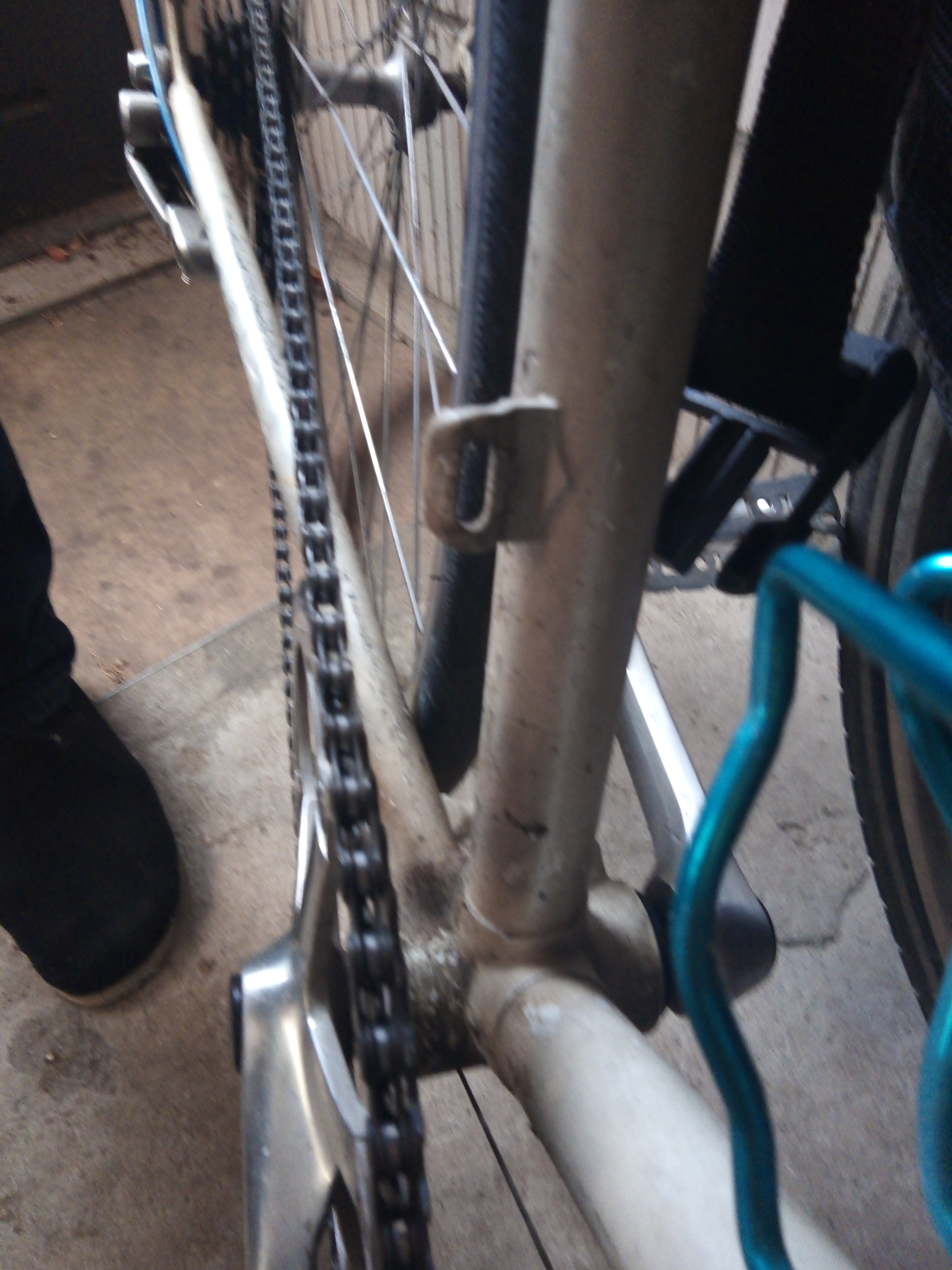

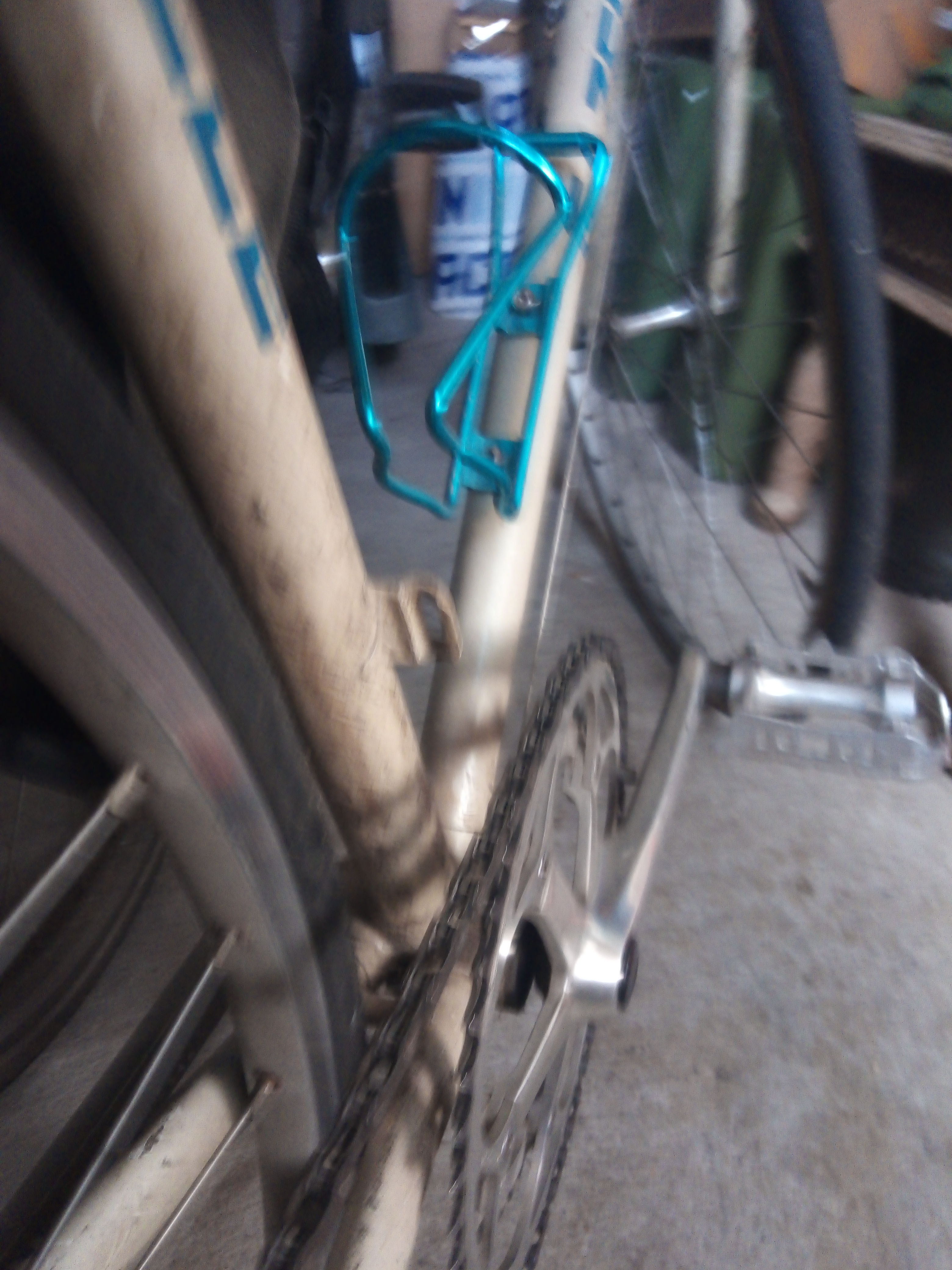

Hallo beste mensen,
even een korte vraag waar wellicht hier iemand antwoord op kan geven.
Ik heb sinds kort een Gazelle Formula verkregen, helaas zonder voorderailleur.
Is er iemand die weet welk type derailleur erop moet/kan?
Het betreft het type dat direct op het frame wordt gemonteerd, dus zonder een klembeugel. Voor zitten twee bladen, achter zes.
Iemand die mij verder kan helpen?
Bij voorbaat mijn hartelijke dank!

gazelle formula, dat zou shimano 105 1989 kunnen zijn, ook andere gazelle formula online hebben een 105 groepje
vergelijk je overige onderdelen met hetgeen wat op deze site staat opgesomd,
https://www.shimano.com/en/100th/histor ... .php?id=30
een shimano 600 dearailleur braze on zal ook wel passen, heb je een shifter?
er staan er genoeg on marktplaats.

Ach zowat elke (tot 8 sp.) derailleur zal zijn werk wel doen als je deze schakelt met een frictie shifter. Bij nieuwere (9-12sp) voorderailleurs zal de kooi wat te smal zijn.
