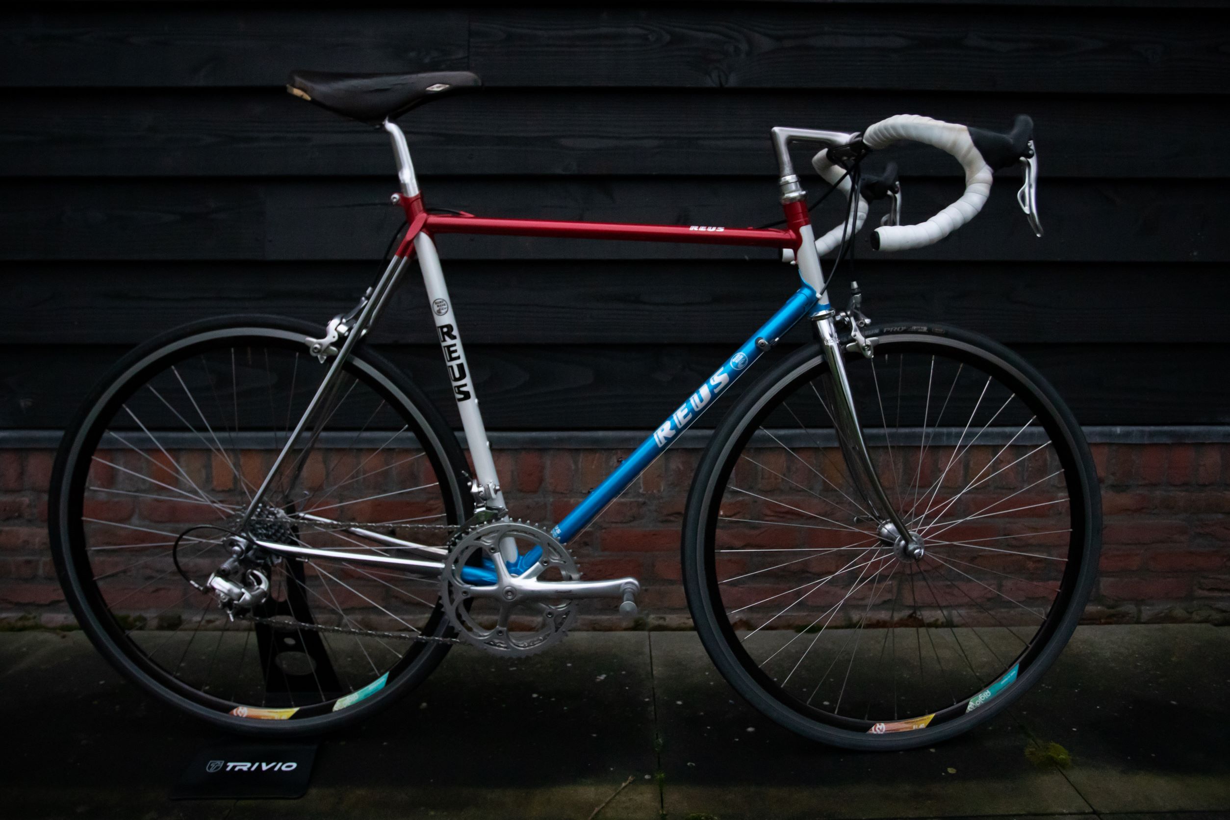

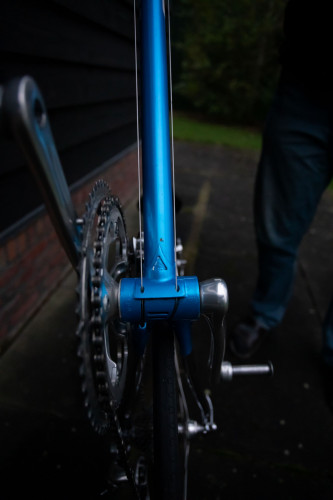

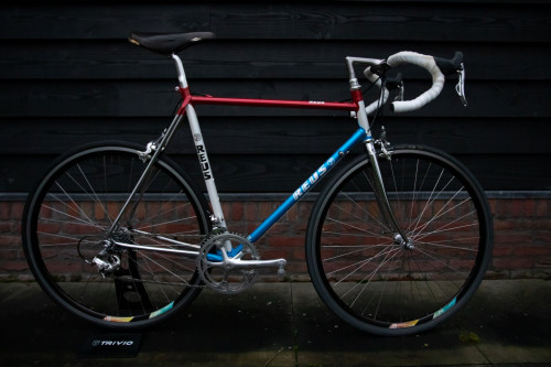

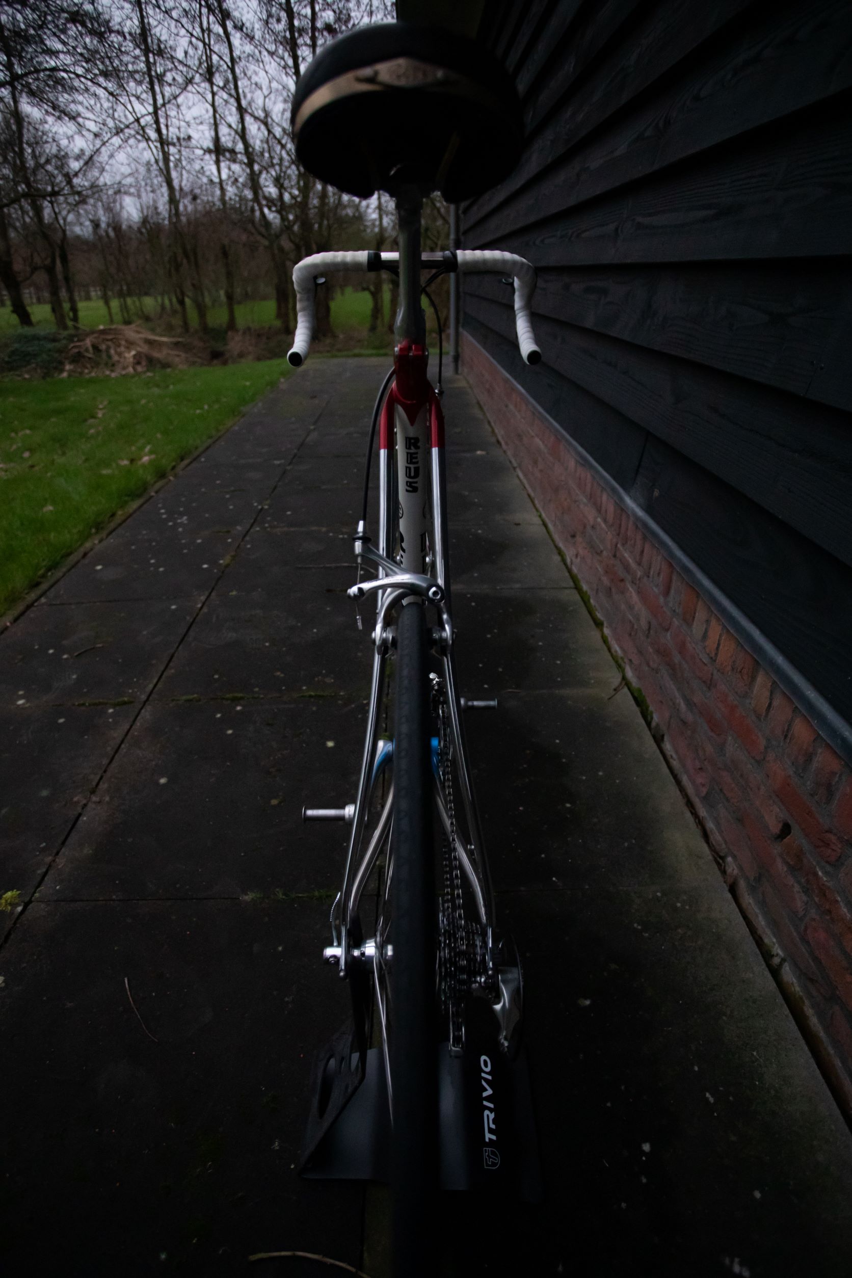

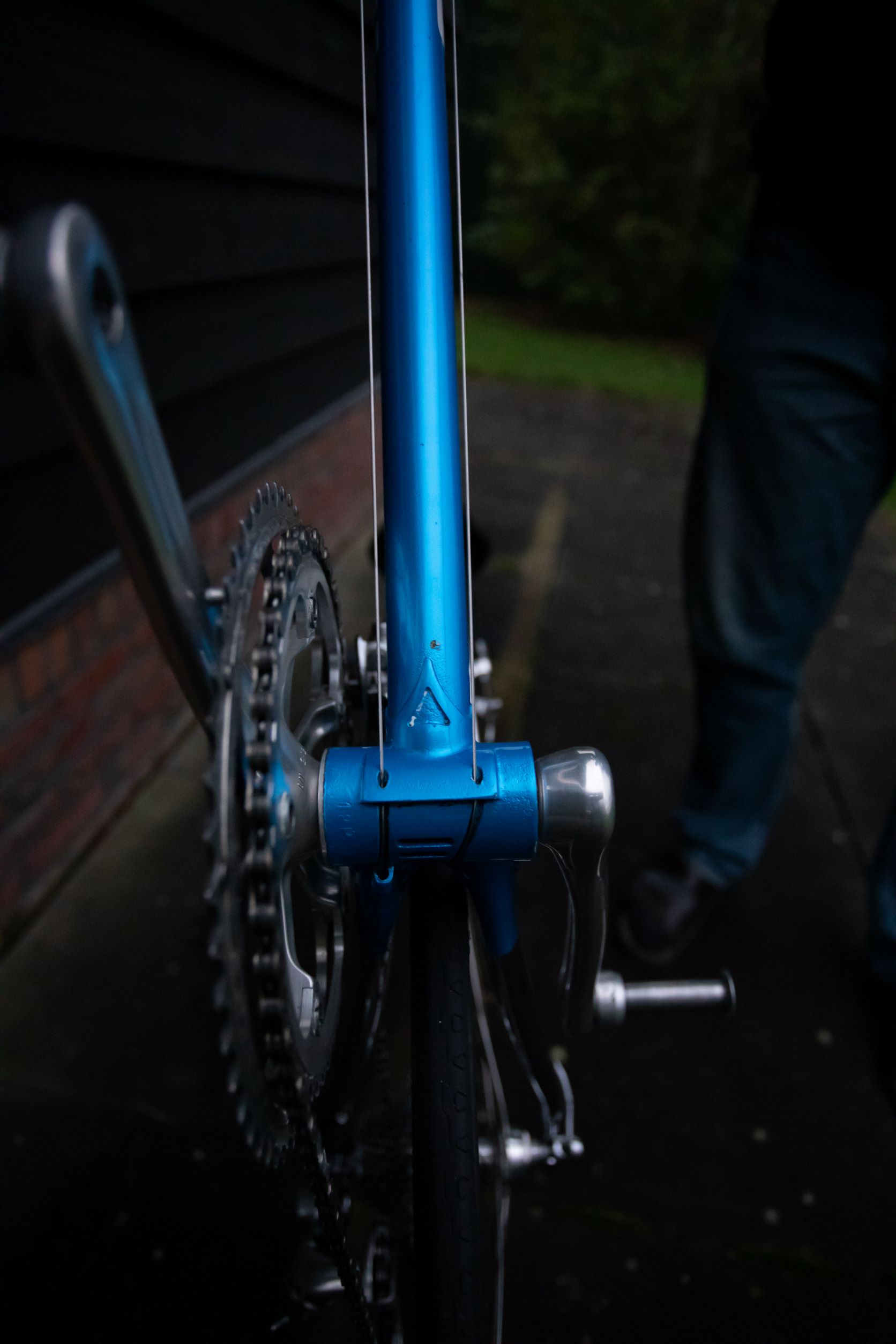

Ik ontvang graag jullie advies. Ik wil een van mijn (teveel) fietsen verkopen. De fiets is eind jaren negentig en op mijn verzoek en specificatie gebouwd. Uiteindelijk is het ook mijn voorkeursfiets, maar ik heb na een vierjarige achillespeesblessure mijn zit moeten aanpassen. Ik kom er niet lekker meer mee weg met deze fiets. Daarom gaat hij helaas in de verkoop.
Hij is gebouwd met Columbus Brain buizen. De achtervork is S-bended (volgens mij noemen ze dat zo) Zie de tweede foto. Bracket is iets hoger gebouwd en de wielbasis is wat korter dan normaal. De kenners weten waarom
Originele lak was zwart/rood. Deze lak was niet goed. Hij is dus een jaar of 10 geleden overgespoten. Op een spot van 1 a 2mm na bij het bracket (laatste foto) en aan de binnenkant van de achtervork (band heeft een keer aangelopen) is hij puntgaaf. Chrome is ook in zeer goede staat.
Hij is afgemonteerd met 9s Campagnolo Chorus. Alles in zeer goede staat. Remhendels gaaf/onbeschadigd. Alleen de achterderailleur is beschadigd (alleen uiterlijk, functioneel feilloos). Ketting is nieuw. Bracket is van de Record groep. 45x53 en achter ik meen 13-23. Crancklengte 175mm
Wielen met Rigida DP18 velgen. Voorwiel radiaal gespaakt. Snelspanner achter iets beschadigd omdat hij wel eens op een trainer is geplaatst.
Pedalen zijn van Elger. Erg ligt en duurzaam. Plaatjes gaan bij mij meer dan 100K mee. Ik lever er nieuwe plaatjes bij (en de oude) en eventueel een set reserve pedalen. Op zich had ik ze liever zelf gehouden, maar ivm mijn achillespees moet ik er vanaf stappen (plaatjes kunnen voor mij niet ver genoeg meer naar achteren.
Zoals jullie zien ben ik er erg zuinig op geweest. Hij is bestemd voor een liefhebber die er de waarde ook van inziet. Hebben jullie tips hoe te verkopen en wat ik er voor kan vragen (heb mij zelf georiënteerd op internationale Vintage bike sites en heb een beeld, maar wil graag van jullie input krijgen)
Genoeg ge-ouwehoerd....hier de plaatjes.
