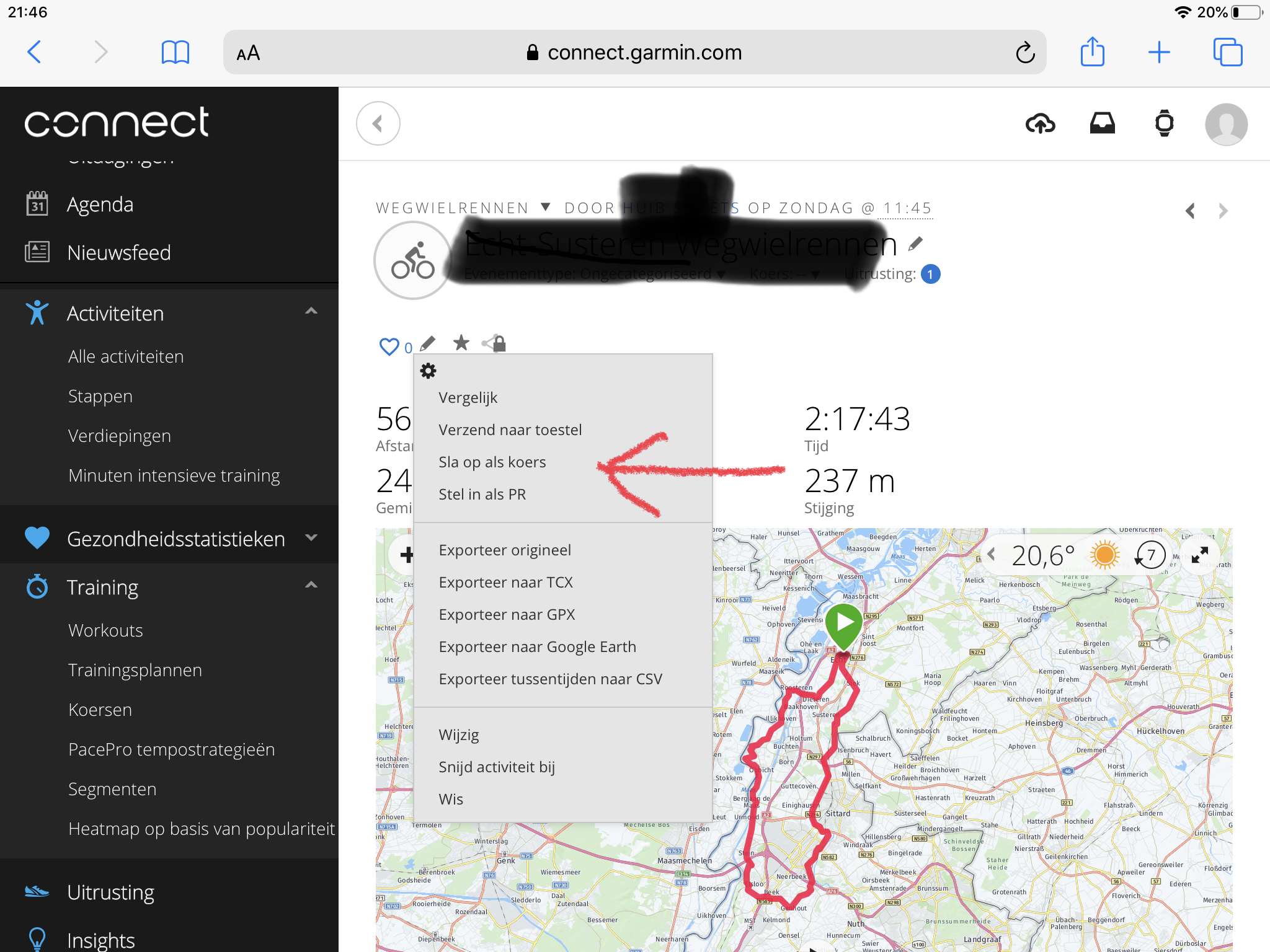

Ah, nu begrijp ik het probleem, nee, gaat niet rechtstreeks. Wel indirect:
Sla de rit op en hij komt bij ‘activiteiten’ te staan.
Op Connect kun je wel de activiteit dan als koers opslaan:
