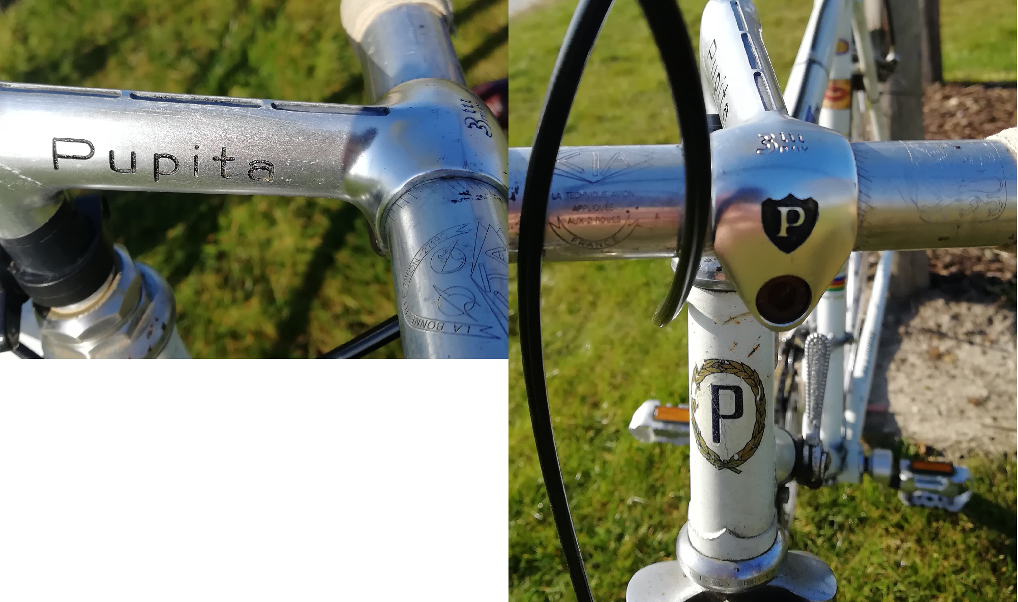

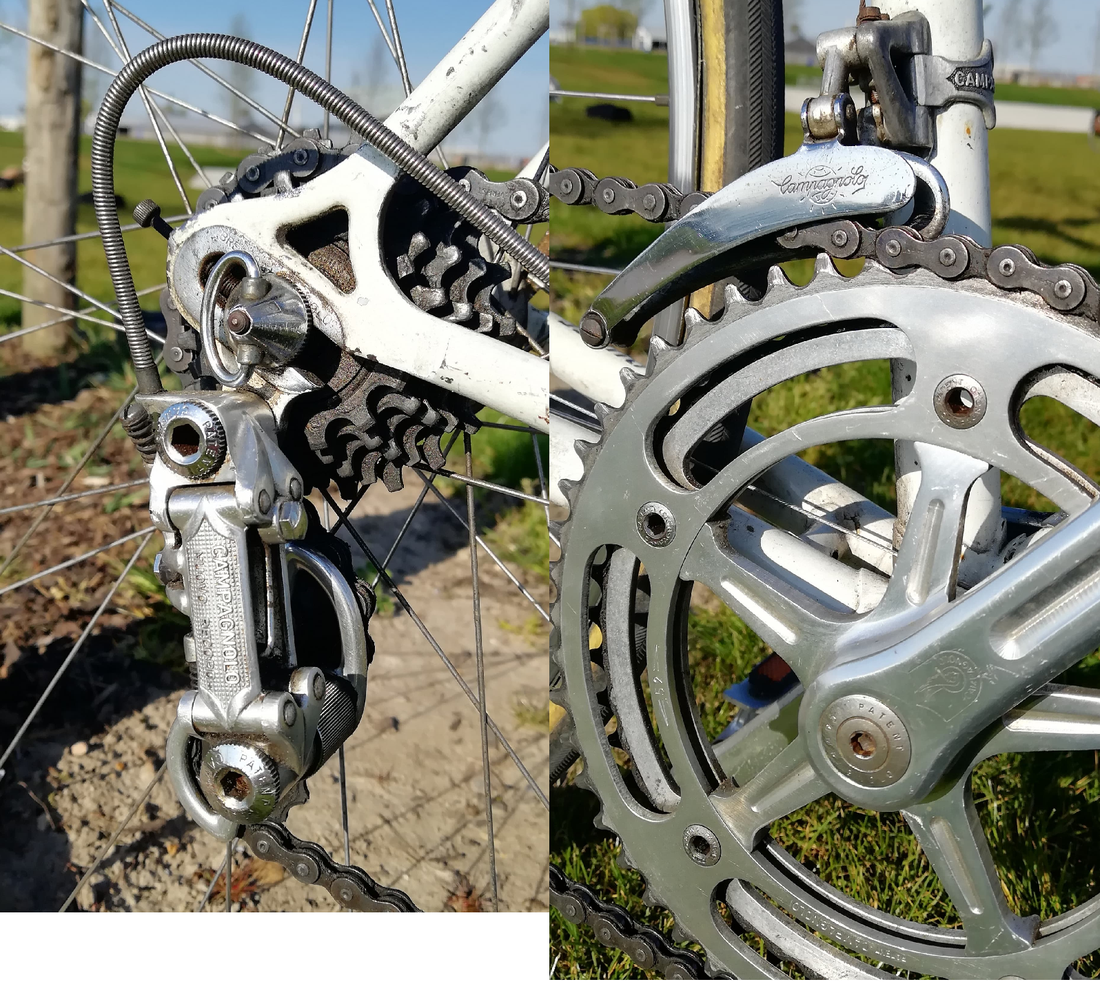

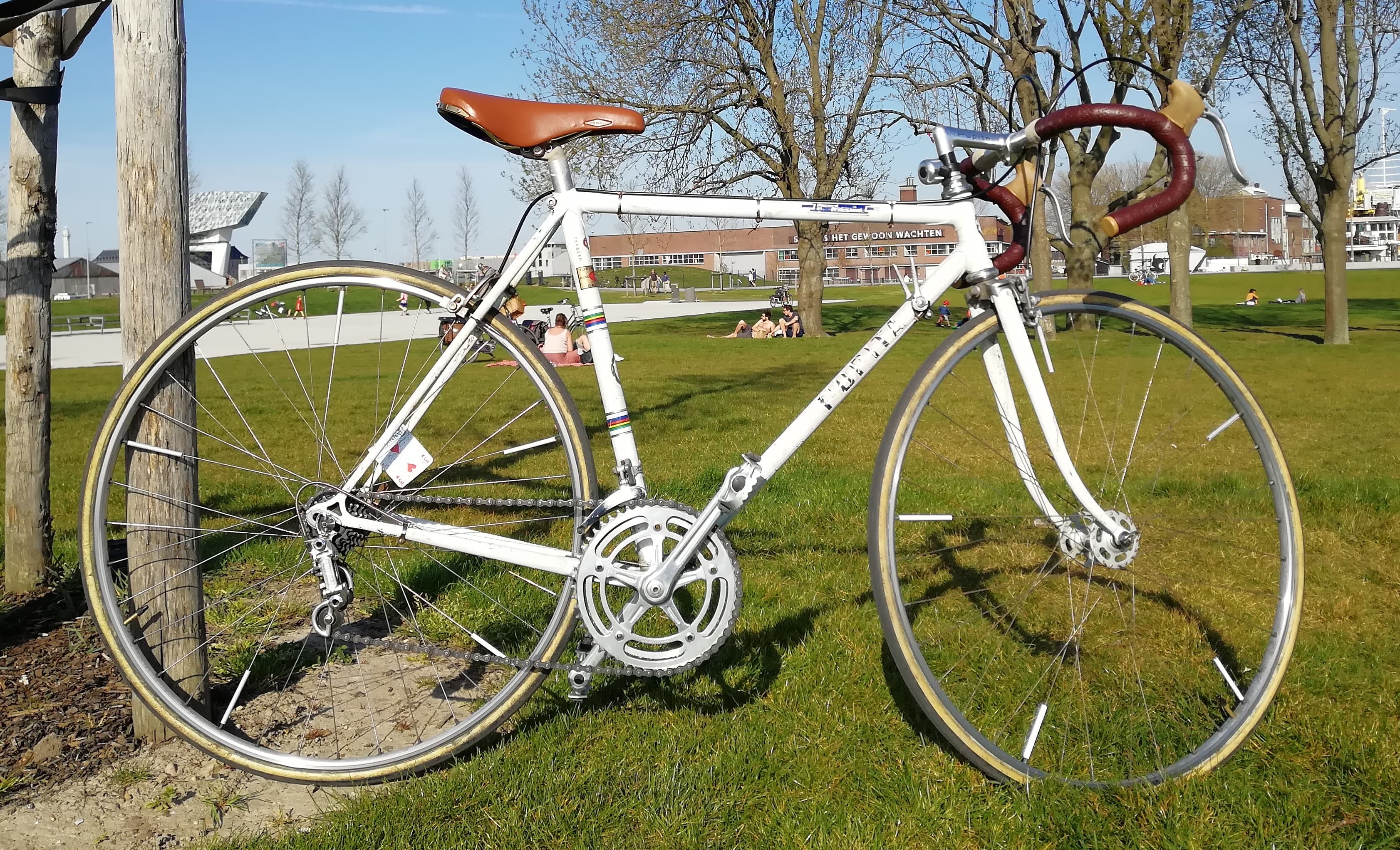

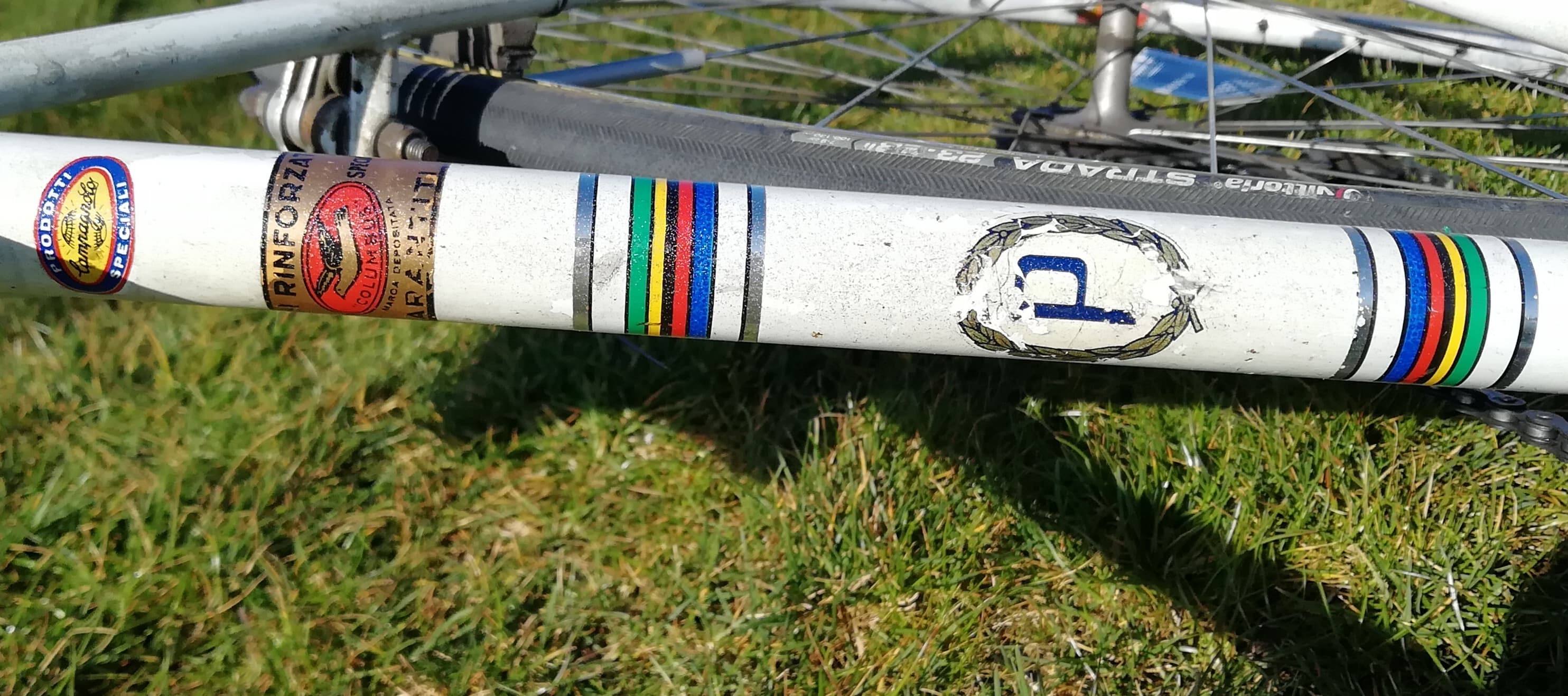

Hey iedereen!
ik heb een oude racefiets gekregen, maar ik wil die graag verkopen. aangezien ik zelf bijna niks van fietsen weet, wil ik hier hulp vragen om in te schatten hoeveel ik voor deze racefiets vragen...
wat ik wel weet is dat het een stalen frame is, met campagnolo versnellingen etc (ik denk eerste generatie, maar ben niet 100% zeker), rolls zadel, tubes...
ik heb van alles wat van belang kan zijn foto's genomen
ik hoop echt dat iemand mij kan helpen 🙏
Berichten: 18389
Gebruikersavatar Ernie C. 11 apr 2020 11:47
Ik kom niet verder dan dat er een fietsen/sportwinkel met de naam Pupita Sport vin Piobicco zit. Misschien daar eens contact mee opnemen.
Berichten: 6940
Gebruikersavatar Gastheerg 11 apr 2020 13:27
De fiets zal half 70er jaren zijn maar kan ook ouder zijn. Aan het einde 70er jaren waren er al meer aangesoldeerde nokjes.
Hoge flens naven waren vooral eind 60 en begin 70er jaren populair.
Dat neemt niet weg dat als de naven Campa zijn daar liefhebbers voor zijn.
Het zijn niet de eerste Campa versnellingen. Is nog heel veel voor gemaakt. Dit is Nuovo Record en de naam nieuw zegt al dat er iets voor zat ;)
Staat ook op de buitenste scharnierplaat van de achter derailleur.
Op de derailleur staat bij de kabel-inloop het jaartal.
De eerste derailleurs van Campa zijn uit 1934 met dat mooie terugtrapsysteem :mrgreen:
De eerste modellen met de huidige scharnieren zijn van omstreeks 1950 en dit model is uit 1967 ;)
Onder retro rijders is deze groep en de Super Record groep verreweg het populairst. Maar er mist wel het een en ander zoals remmen en pedalen.
Het feit dat er geen Campa remmen op de fiets zitten zou zomaar kunnen zijn dat fiets eerder een jonge 70er is.
Remmen zijn zo te zien Universal en pedalen zijn echt niks.
Zadel is later aangebracht en stuurlint (zo te zien Brooks) is zelfs vrij recent aangebracht,
Het is we een frame waar wat aandacht aan besteed is. De patten zijn namelijk het oude model van Campa. Daar zaten spatbordoogjes aan. Sommige framebouwers vijlde deze eraf omdat dat mooier en lichter was.
Pluspunten:
Geen alledaags merk (voor deelname aan retro tocht leuk)
Prima onderdelen
Gegraveerde nok
Hoge flens naven
Trapstel en derailleurs
Stuurnok zadel
Minpunten
Kwaliteit lak
Geen Campa remmen
Geen Campa pedalen
Klein maatje
Ondanks dat er genoeg liefhebbers zijn die de aandrijving en de wielen willen hebben denk ik dat het toch een lastig object is om te verkopen.
Dit is geen object waar je rijk van gaat worden, maar 250-300 mag deze wel opleveren als iemand hem voor de onderdelen koopt.
Iemand die de juiste maat heeft en gek is op retro ritten zal 50-75 euro verder willen gaan.
