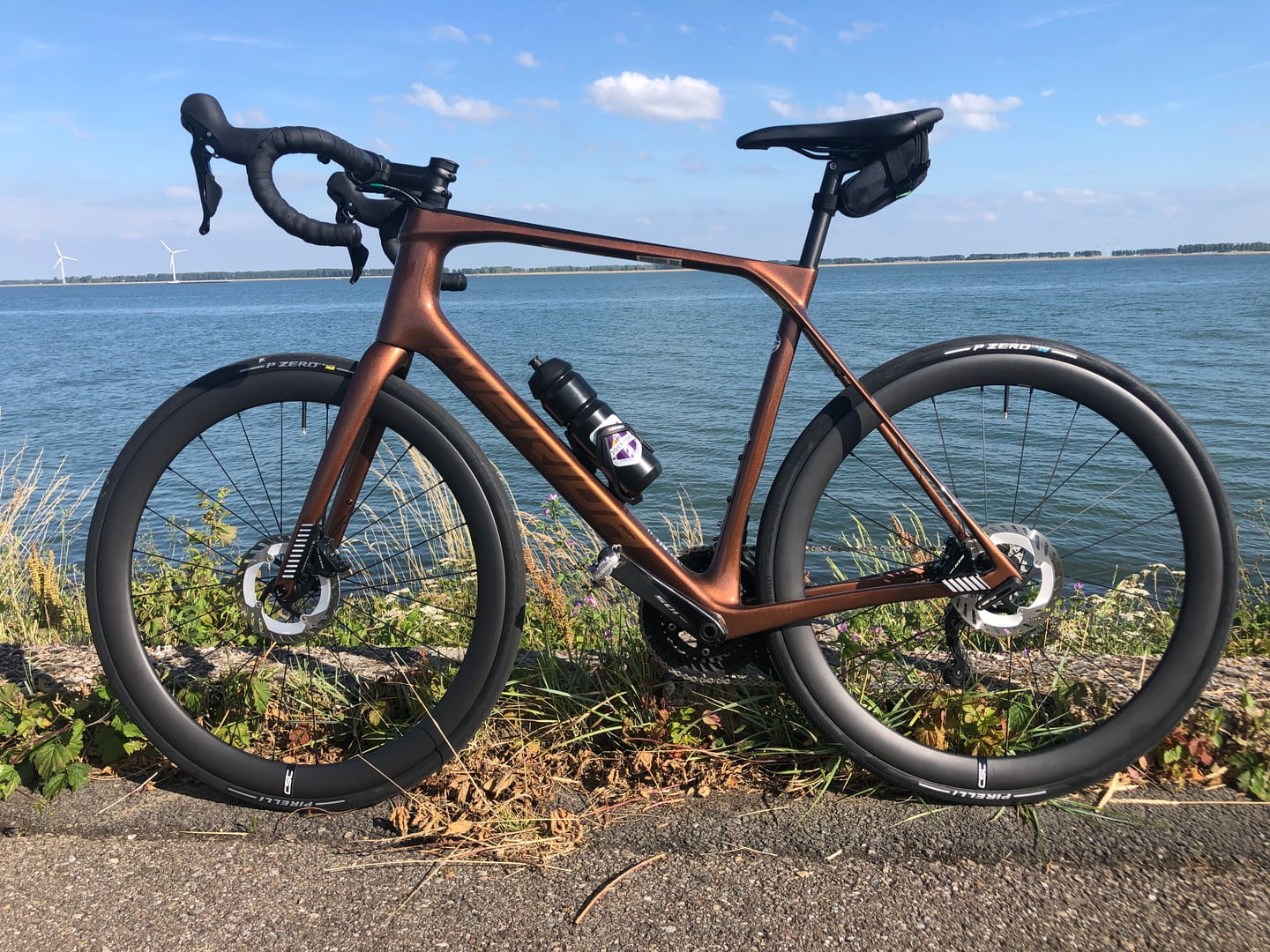

Ik had mijn Merida endurance racer gekocht met een 11-34 casette.
Deze had ik redelijk recent vervangen voor een 11-28 en dan kon ik altijd nog de 11-34 bewaren voor als ik een keer echte hoogtes moest bedwingen .. in Zeeland is een klim van 20 meter hoogteverschil al heel wat :lol:

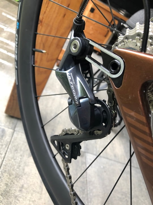

De Merida was afgemonteerd met R7000 / 105 11-speed.
En aangezien die derailleur een lange kooi had ivm de 11-34 ook nu meteen een korte kooi gemonteerd.
Marktplaats afstruinend zijn er ook genoeg Ultegra's te vinden in de RD-R8000-SS uitvoering dus meteen maar gedaan omdat het kan :D
De 105 derailleur gaat nu ook in de "klimdoos" met de 11-34.

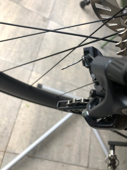

Het wisselen van de derailleur betekende ook dat ik het eindkapje van de kabel eraf moest trekken dus dit nu opgelost met een adereind huls die je gebruikt om elektrische draad af te werken en die past als je de juiste diameter neemt ook perfect om de staal kabel.

Plaatje voor de sfeer omdat het toch al zo'n druilerige dag is met alleen maar regen 8-)
