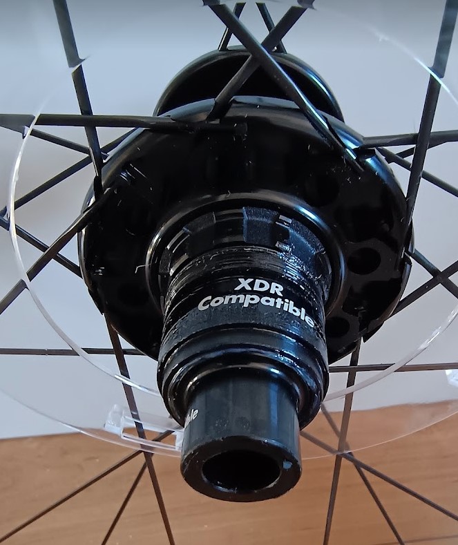

Zelf een body verwisseld. Makkie natuurlijk. Dop eraf trekken, body eraf trekken en omgekeerd met de juiste body. Waarbij de bovenste foto het eindresultaat is.
En natuurlijk die mooie plastic schijf achter de cassette verwijderd.
