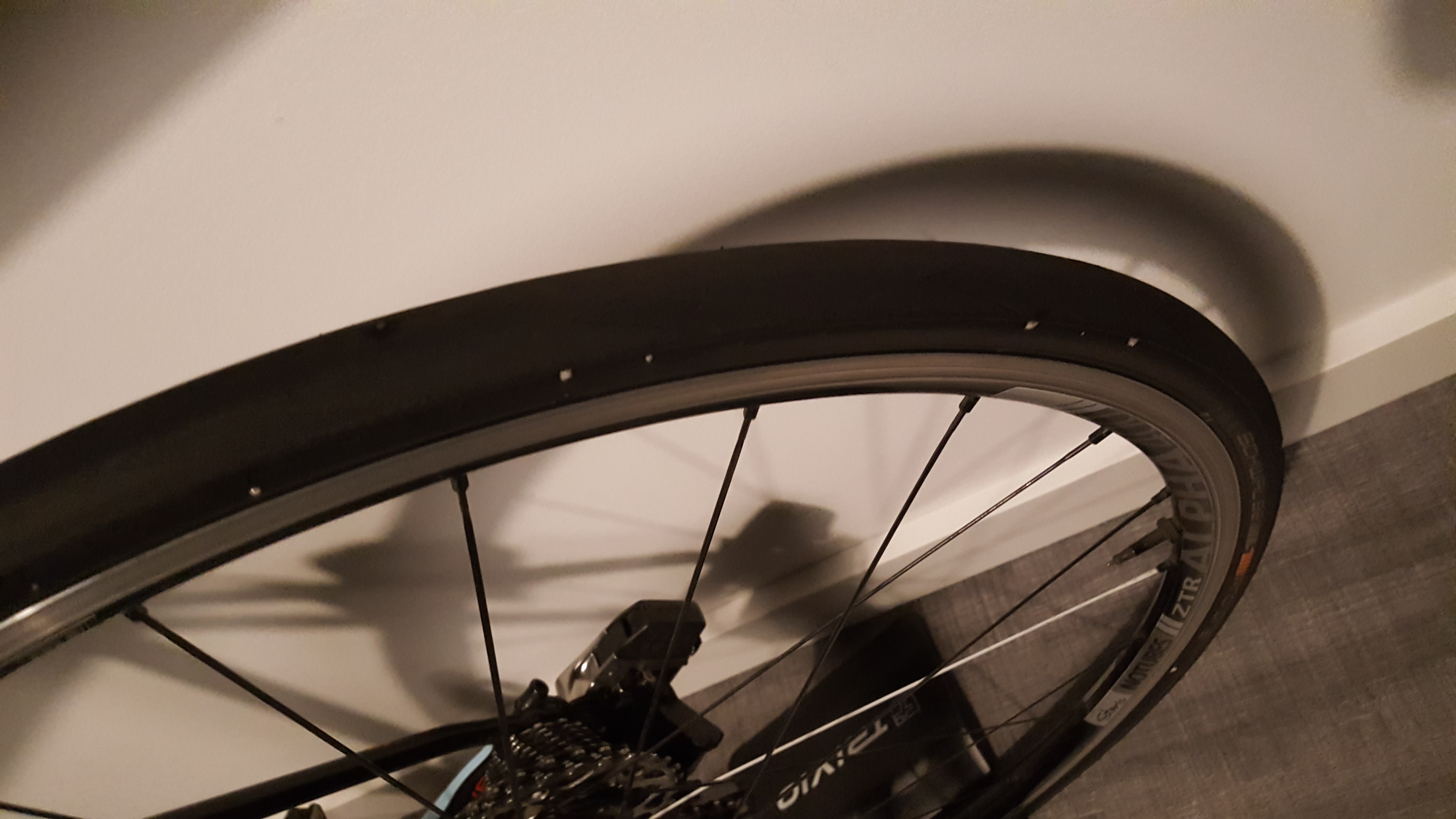

Philippos schreef: 02 mei 2020 10:40 Ik heb hier eerder een vraag gesteld over mijn schwalbe pro one tle banden die aan de zijkant sealant lekken. Het schijnt normaal te zijn. Het wordt wel steeds erger. Wat ik zorgelijk vind is dat het langs de randen is van de verschillende delen van de band. Is dit normaal?
Het komt dus vaker voor, ik het ook met de nieuwe Schwalbe pro one tle met oranje logo. Met de vorige versie nooit gehad . Heb er niet zo'n probleem mee, maar het hoort niet zo te zijn lijkt me.
