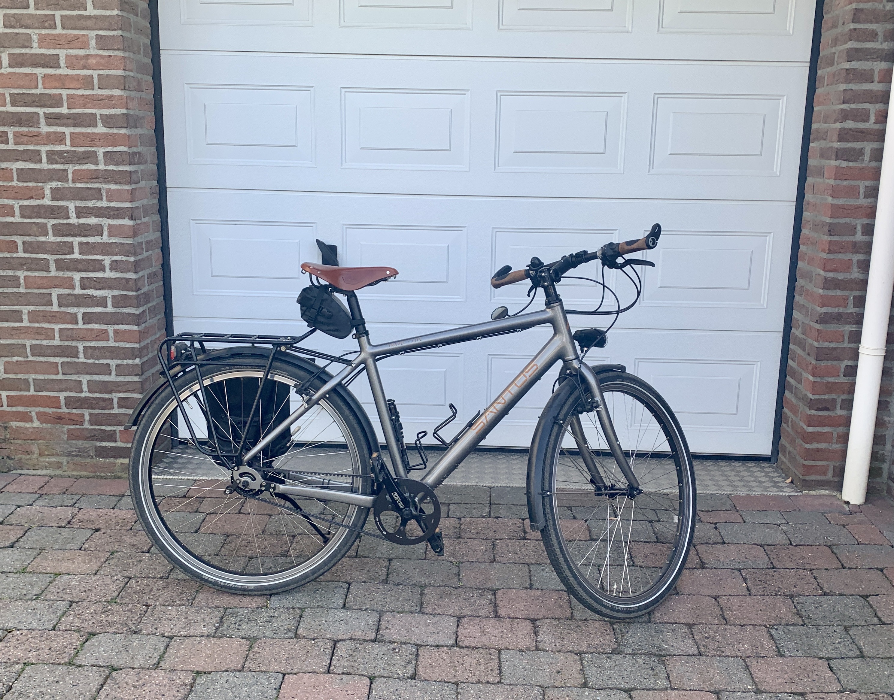

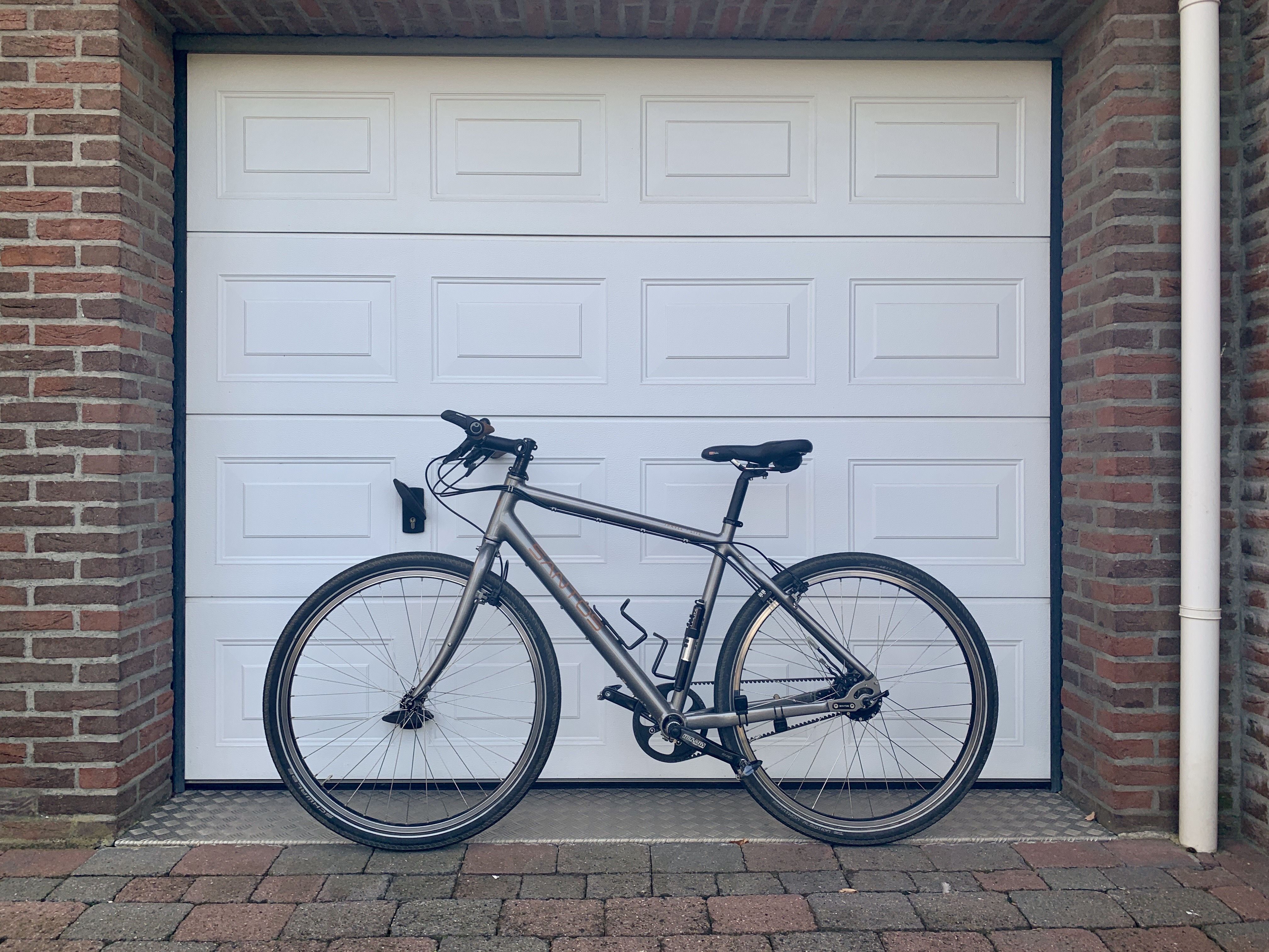

Was:
Werd:
Naast de racer heb ik ook een trekking fiets. Die laatste staat echter zo goed als stil sinds ik daarna nog de racer gekocht heb. Ik fietste met de trekking fiets ook vaak over de onverharde wegen hier in de buurt en dat blijft toch lonken en voelt als een gemis. Met de racer blijf ik daar liever weg.
Op de trekking had vroeger qua kleding alleen een broek met zeem onder een andere broek aan en een polo-shirt of zo. Niks wielrenkleding of zo. Meestal toch flink zweten. Maar in strakke wielrenkleding, hoe irrationeel de gedachte ook is, op een fiets met bagagedrager en spatborden gaan zitten deed en doe ik niet :-) maar dat soort kleding is toch prettiger als je wat intensiever wil fietsen.
Duszzzzzz......bagagedrager, spatborden en nog een paar dingen gedemonteerd, andere pedalen, ander zadel, verstelbare voorbouw stuur dieper gezet. Dat ziet er nu beter uit en als ik daar op kruip in wielrenkleding ziet dat er ook beter uit.....vind ik :mrgreen:
Morgenvroeg een eerste rit maken, beetje gereedschap mee om de stand van stuur en zadel nog wat te fine-tunen indien nodig.
Wanneer dit de komende tijd bevalt dan haal ik misschien nog een setje andere banden (iets uit de G-One reeks van Schwalbe) met iets meer profiel dan de Schwalbe Almotion's die er nu op liggen.

Dat ziet er beter uit en met een paar gravelbanden nog breder inzetbaar. Als je nog een keer tijd overhebt zou ik 10cm van alle kabels afknippen, Of 20. Past ook beter bij je snelle pakje, haha.
