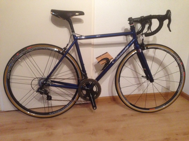

Ik heb verleden jaar een stalen fiets rechtstreeks in Italië besteld. Alles perfect gegaan. Ook ter plekke geweest voor de opmeting. Prachtige ervaring. Indien mensen informatie willen omdat men het zelfde overweegt te doen dan deel ik mijn ervaring graag.

Zoals gevraagd.
- Campagnolo Chorus;
- Wielen Campagnolo Zonda;
- Deda Zero 100 : Stuurpen, stuur en zadelpen;
- San Marco Rolls zadel;
- Banden : Challenge Strada Pro;
- Pedalen : Shimano 105 i.v.m. zwarte as én zonder stickers;
- Buismateriaal : Columbus Spirit met carbon voorvork.
Foto.
Re: Ervaring met staal
Geplaatst: 11 mei 2018 01:04
door rene
Mooie fiets , maar mag ik zeuren.
Als ik persoonlijk een fiets op zou laten meten, en ik kom met zoiets thuis denk ik dat er iets mis is gegaan met de meting. Als je namelijk een balhoofdbuis hebt die al zo ver boven de top tube uitkomt - en daarbij nog 3 tot 4 cm aan spacers nodig hebt, had ik zelf gekozen voor een langere zitbuis - en een zadel met een cm of 5 minder stack hight.
Dan had je waarschijnlijk de 3 cm aan spacers achterwege kunnen laten bij een lagere balhoofdbuis en was het geheel meer in proportie geweest. Een iets moderner ogend zadel past ook beter bij de fiets ( Selle sam Marco Regale of zoiets ).
Het is al een klein frame zo te zien - en deze verhouding maakt het alleen maar erger in mijn ogen.

Mooi fietsje en prima afmontage. Tav de maatvoering ben ik het helaas met Rene eens.

Bedankt voor de terugkoppeling. Zadel is bewuste keuze. Deze heb ik ook op twee andere fietsen zitten en voor mij het beste zadel dat er is. M.b.t. de opmerkingen over de maatvoering. Ik heb bewust tijdens de meting gevraagd om wat meer rechtop te zitten i.v.m. serieuze rugproblemen. Ik heb nu al vele honderden km. gefietst en zonder pijn en dit is mij veel waard. Misschien qua verhouding niet helemaal zoals het hoort echter soms weegt het een zwaarder dan het ander.
