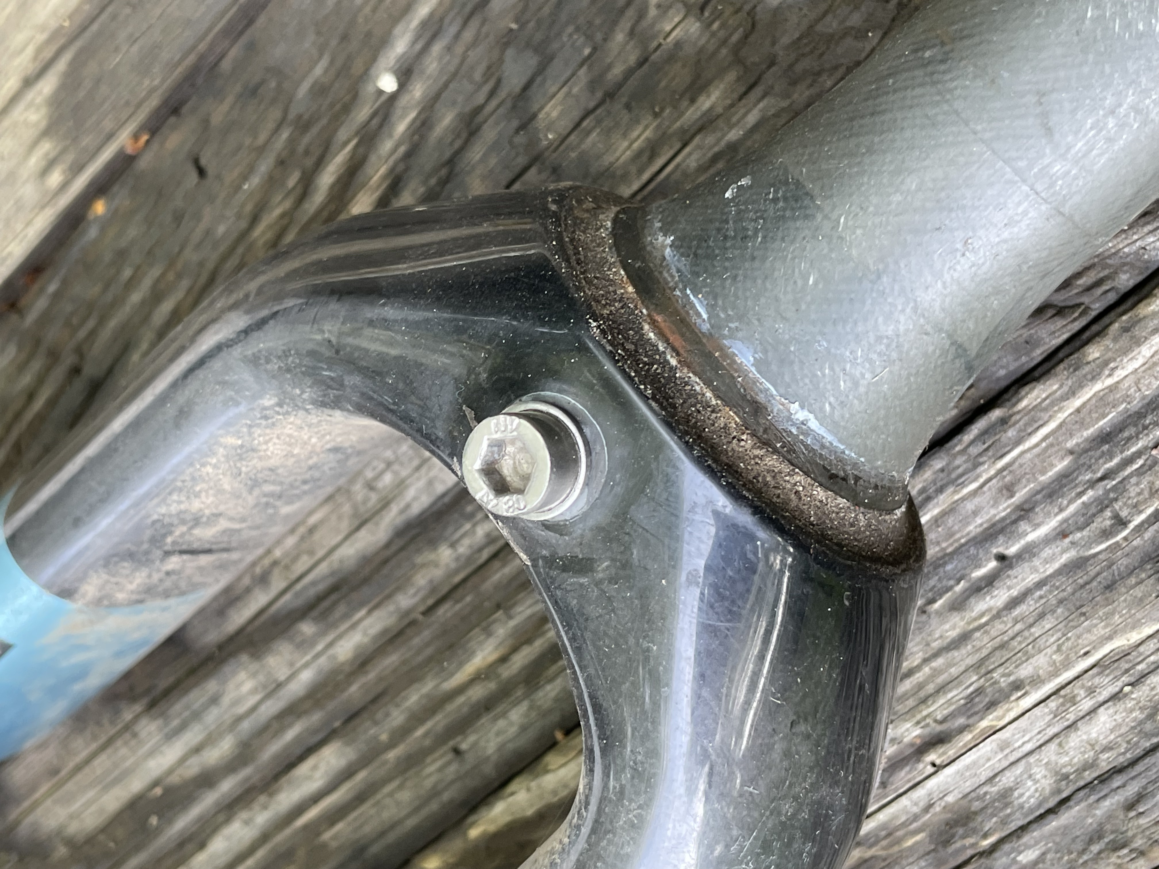

DrogeStuutn schreef: 18 okt 2023 08:40 Hey abdr, de foto's zijn van de onderste lager, een IS52/40 36x45.
Dat was me helemaal niet duidelijk, sorry. Op de foto’s lijkt dit gewoon een recht lager.
DrogeStuutn schreef: 18 okt 2023 08:40 Ik heb niet het gevoel dat die vork goed aansluit op die lager, daarmee dat ik die foto ook toegevoegd had.
Dat klinkt niet goed. 2 zaken om te controleren: valt het lager mooi op de voorvork? Steek het lager los op de voorvork. Het moet van zichzelf stabiel zitten maar niet klemmen. Als je het kan wiebelen, niet schuiven, dan heb je waarschijnlijk een 45° conus op de vork en dus een verkeerd lager.
Tweede zaak: als je de vork met lager op in het frame steekt, kan het dan mooi vrij ronddraaien? Als de vork ergens het frame raakt, dan is het natuurlijk niet goed, dan moet je een hoger lager zoeken zodat de vork wat meer uit het frame komt. Zoals ik eerder zei, je hebt die lagers in hoogtes van 7 en 8mm.
Het is wel best om de lagers onder en boven te monteren, anders zit je te prullen met een vork die niet mooi recht wil blijven zitten en dan loopt die ook niet goed.

DrogeStuutn schreef: 18 okt 2023 13:58 Wat ik wel zeker weet. De vork raakt het frame en de lager is 8mm hoog.
Dat klinkt niet goed. Post eens wat foto's van hoe dat lager op de vork zit? Ik heb hier een oude vork met IS52/40 36ºx45º, dat ziet er als volgt uit:
(Aan de aftekening op de vork kan je zien dat het lager goed past.)
DrogeStuutn schreef: 18 okt 2023 13:58 De winkel naar waar ik ben geweest om die lager konden ze me niet meer vertellen dan: deze lager past en deze vork past niet. Hij verstond er hem niet echt aan.
Je kan het die winkel toch niet echt kwalijk nemen, jij komt daar aan met een Cube frame en een Cervelo vork en het past niet. Wat kan die winkel daaraan doen?
Een mogelijke oplossing kan zijn om een rondel te zoeken die gelijkaardige afmetingen als het lager heeft en die conisch te kloppen en onder het lager te monteren zodat het lager hoger op de crown race van de vork komt te zitten.

abdr schreef: 18 okt 2023 12:04 Dat klinkt niet goed. 2 zaken om te controleren: valt het lager mooi op de voorvork? Steek het lager los op de voorvork. Het moet van zichzelf stabiel zitten maar niet klemmen. Als je het kan wiebelen, niet schuiven, dan heb je waarschijnlijk een 45° conus op de vork en dus een verkeerd lager.
De lager valt mooi op de voorvork, het zit stabiel, redelijk los wel. Als ik het probeer te wiebelen, voel/hoor ik het wat schuiven, niet echt dat kantelen gevoel.
Nog een closeup, het binnenste van de lager (verticale kant van de cylinder) maakt geen contact met de vork.
abdr schreef: 18 okt 2023 12:04 Tweede zaak: als je de vork met lager op in het frame steekt, kan het dan mooi vrij ronddraaien? Als de vork ergens het frame raakt, dan is het natuurlijk niet goed, dan moet je een hoger lager zoeken zodat de vork wat meer uit het frame komt. Zoals ik eerder zei, je hebt die lagers in hoogtes van 7 en 8mm.

DrogeStuutn schreef: 18 okt 2023 18:09 Ik ben van de electronica achtergrond en daar zijn er standaarden in packages en pinouts over de merken heen, had gedacht dat dat bij fietsen gelijkaardig was.
Cube is allemaal redelijk standaard materiaal, Cervelo is een andere zaak.
Ik vind dat dat lager op de foto's veel te laag op de vork zit, en ik kom verwijzingen tegen naar Cervelo vorken tapered van 1 1/8" naar 1 3/8" ipv van 1 1/8" naar 1 1/2" dus ik denk dat de schuldige gevonden is. Daarenboven kom ik voor deze maat:
bij mijn genuine Chinese 1 1/8" naar 1 1/2" vork op +/- 48mm ipv de 45mm die jij meet...
Als er iemand specs van een Cervelo CERV-FK43-RD vork kan opduikelen, weten we meteen meer.
Re: balhoofdstel
Geplaatst: 18 okt 2023 20:46
door abdr
Yep, jouw Cervelo vork is 1 1/8" naar 1 3/8", dus 28,6mm naar 34,9mm:
Ongeveer 34,9mm.
Mijn vork, 1 1/8" naar 1 1/2", dus 28,6mm naar 38,1mm:
(gemeten op het nauwste punt waar het lager aangrijpt)

Bedankt om dit na te kijken. Lijkt dus dat ik de verkeerde vork heb, moet mij weer overkomen dat ik een merk vork heb die juist niet al te standaard is :p. Zal dit weekend die 3 opties van ali nog eens bekijken en dan bestellen.
