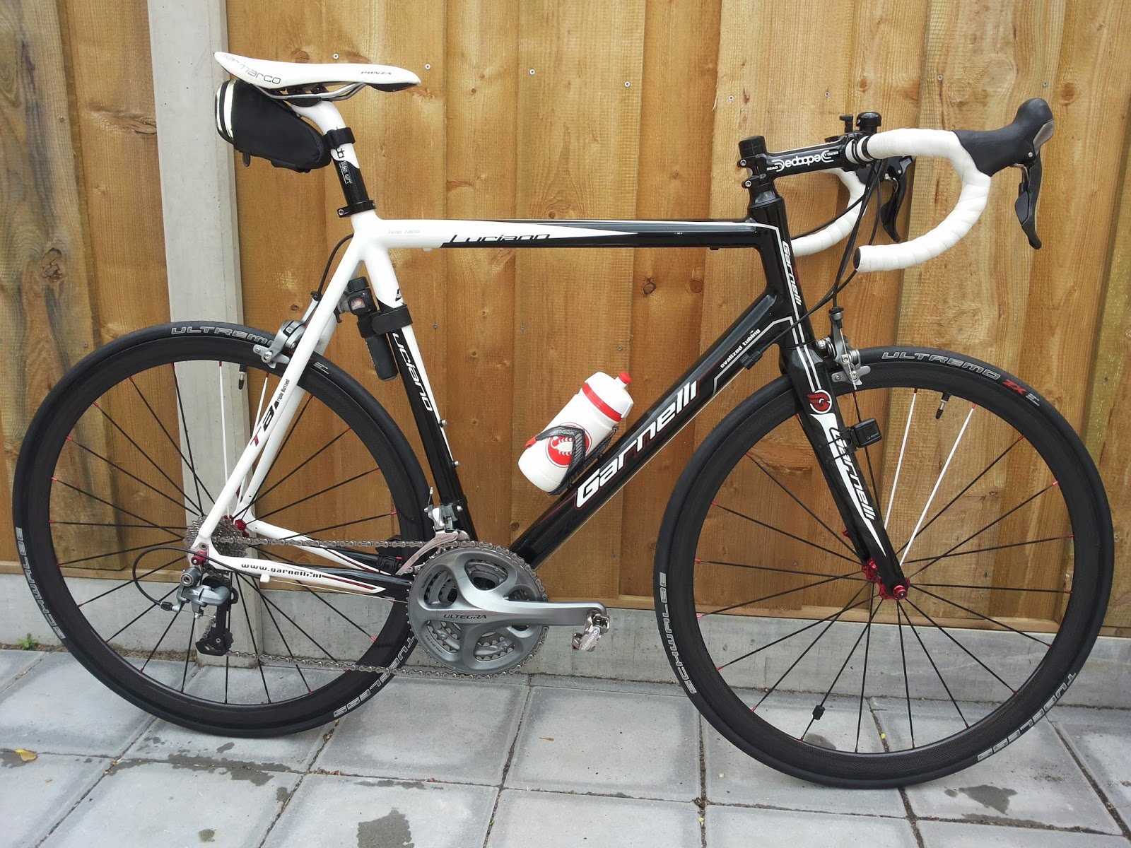

Orlok schreef:Tweede band is nu ook gemonteerd en op druk gebracht. Nu even wachten dat ook deze band op druk blijft en dan de latex er in.
Vanmorgen was de eerste band nog wel op druk maar wel wat minder, hoeveel drukverlies weet ik niet, vind dat ook niet zo interessant zolang het maar niet te veel is. Dus nu het binnenventiel losgeschroefd en de latex er in gespoten met een kunststof injectiespuit, dat gaat beter dan met het flesje van Schwalbe. ;)
Met het tweede wiel dus weer begonnen met 2 lagen 'yellow-tape', daarna het ventiel er in, deze had ik al aangepast aan de nieuwe situatie dus met teflon-tape enigszins het eind taps getapet. Band eromheen leggen ging zoals gisteren, dus zeer moeilijk, dus weer met kunststof bandenlichters en de VAR-bandenknecht, daarna kon ik pas het ventiel goed er in drukken en aandraaien. De zijkanten van de band en de velg insmeren met montagesop en oppompen maar, ook hier lekte weer het ventiel maar nu door het goed aandraaien van het ventielmoertje was het zo verholpen.
Nu maar wachten op een beetje redelijk weer - het komt hier in Almere soms met bakken uit de hemel - om de eerste proefrit te gaan maken. Wordt vervolgd. :D

Ik heb gisteravond de Ultremo ZX van de carbon velg afgehaald en vervangen door een Schwalbe One tubeless: eitje!
De One's vallen dus echt ruimer. Met een bandenknecht was het zo gepiept.

Dat zei ik toch. Maar hoe dik was nou jouw Ultremo band (ik denk 25-622) in werkelijkheid.? En nu die van de 'One'? Ik ben toch wel benieuwd nu die Ultremo 23-622 van mij in werkelijkheid maar 20 mm dik blijkt te zijn. Nogmaals het staat wel mooi, net een tube. ;)

Nou, daar komt ie dan. Vandaag tussen de buien door mijn eerste ervaring met tubeless banden. Toppie, rijdt geweldig, in het begin een beetje wennen want het voelt toch een beetje sponzig aan als je het niet gewend bent, zeker bij het aanzetten. ;)
Met mijn gewicht van 90+ ben ik gewend te rijden met 9bar en sinds mijn carbon velgen - max 120PSI - nu sinds kort met 8bar, nu met de Ultremo ZX tubeless heb ik de druk op 7bar gebracht. Btw, de banden stonden vanmorgen nog op 6bar van de 7bar na 3 dagen gewacht te hebben op redelijk weer. :)
Vooral op slechte wegen rijdt het comfortabeler en sneller, je stuitert minder over de klinkers. Op een goed geasfalteerde weg voel je het verschil wat minder maar m.i. toch rijdt tubeless toch beter. Weer een blijde tubeless rijder erbij. :mrgreen:
