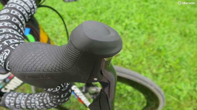

Hallo, wie heeft er een ENDURACE CF SL DISC 8.0 DI2 en kan het volgende bevestigen. Volgens Canyon zitten de twee ‘verborgen’ knoppen bovenop de R8070 levers niet geïnstalleerd, maar volgens Shimano zitten deze er wel standaard op. Je zou deze knoppen bijvoorbeeld met een EW-WU101 unit kunnen gebruiken om door de pagina’s van je navigatie computer te bladeren.
Alvast bedankt,
Bastiaan

grebleem schreef: 06 jun 2018 16:06 Hallo, wie heeft er een ENDURACE CF SL DISC 8.0 DI2 en kan het volgende bevestigen. Volgens Canyon zitten de twee ‘verborgen’ knoppen bovenop de R8070 levers niet geïnstalleerd, maar volgens Shimano zitten deze er wel standaard op. Je zou deze knoppen bijvoorbeeld met een EW-WU101 unit kunnen gebruiken om door de pagina’s van je navigatie computer te bladeren.
Alvast bedankt,
Bastiaan
'like Dura-Ace, Shimano has integrated additional buttons onto the top of the hoods'
Dit verhaal gaat over de 8070 uitvoering. Staat ook nog een foto bij de review, waar je de contouren ziet van de hidden button.
