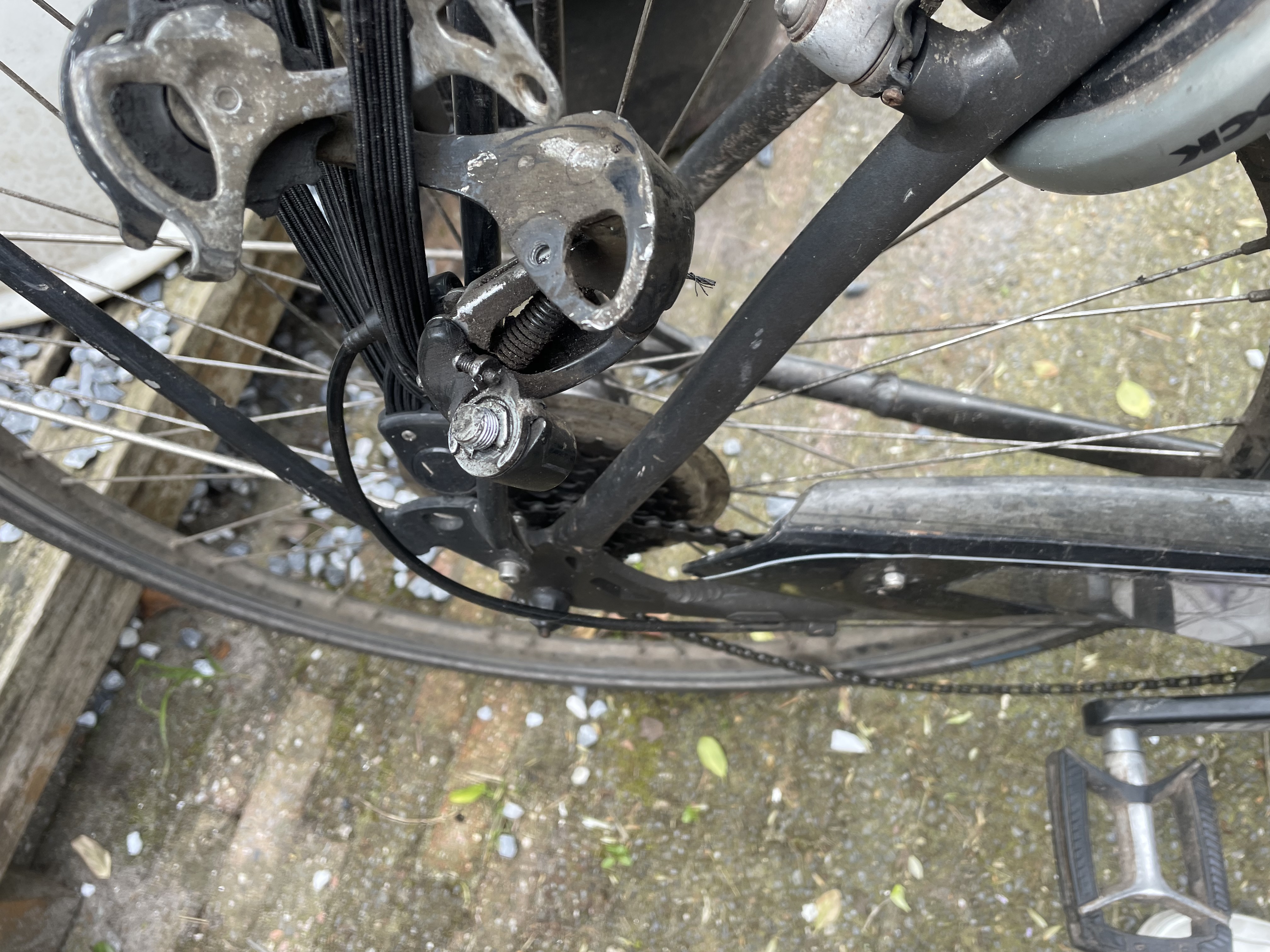

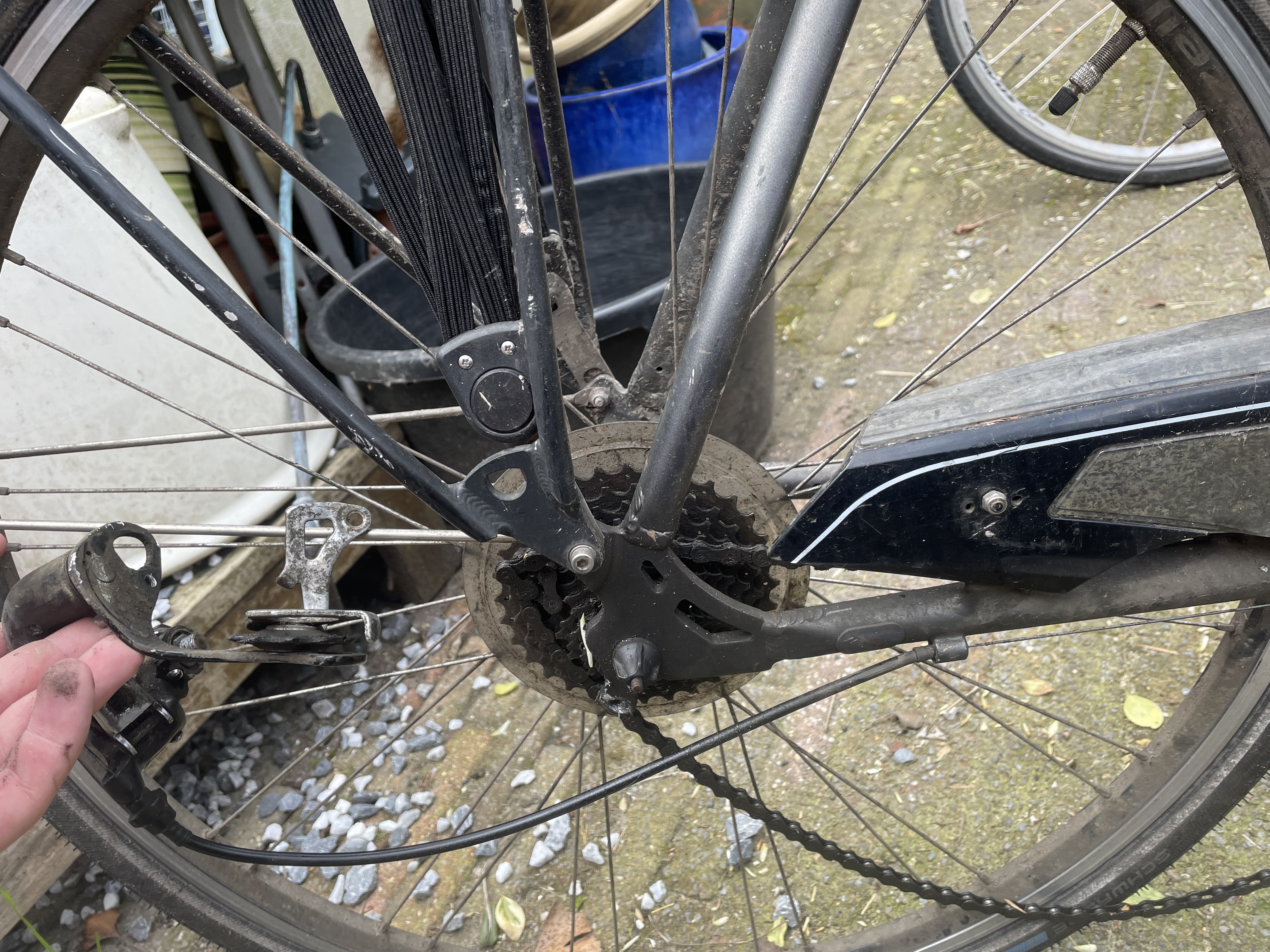

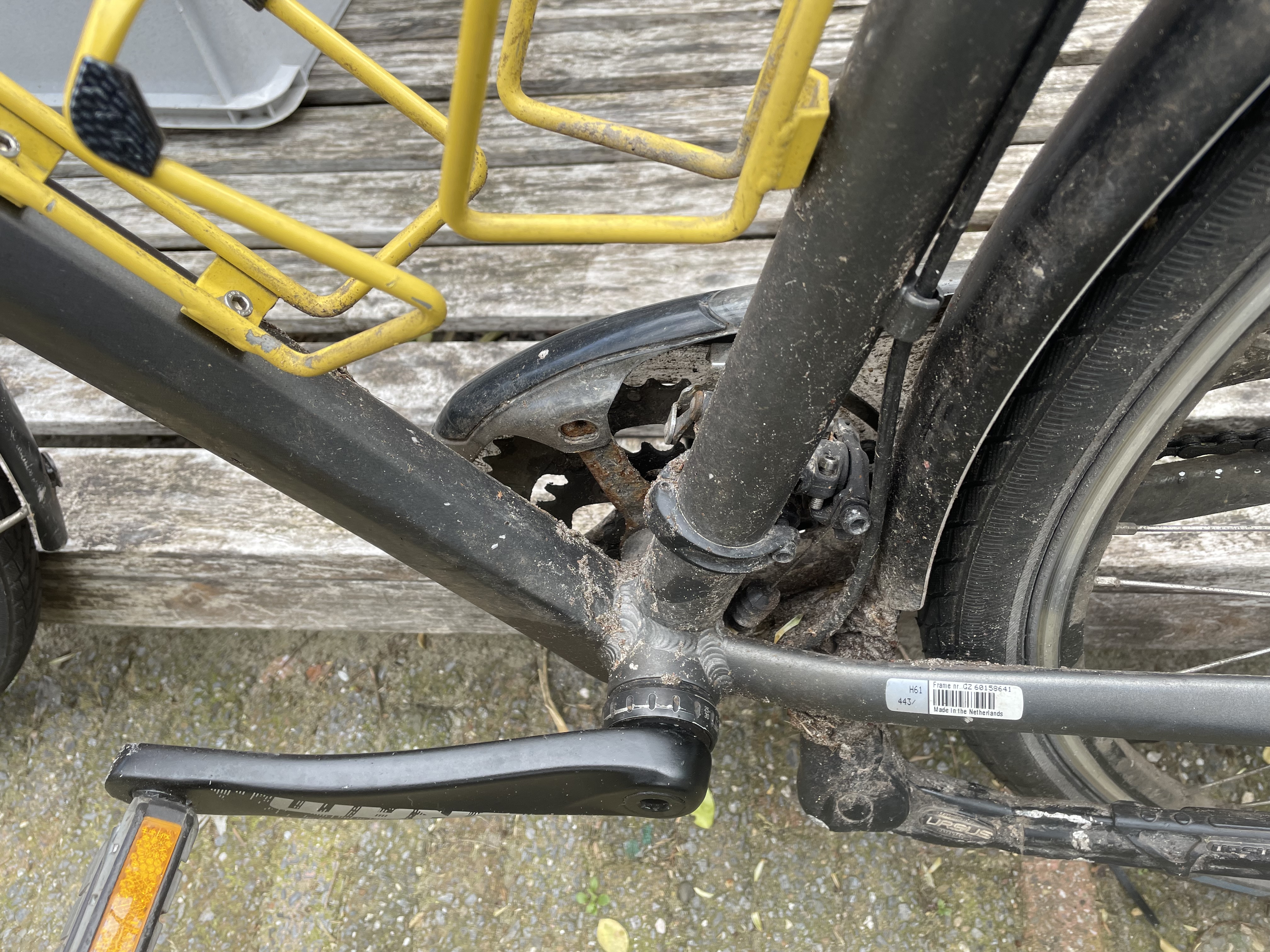

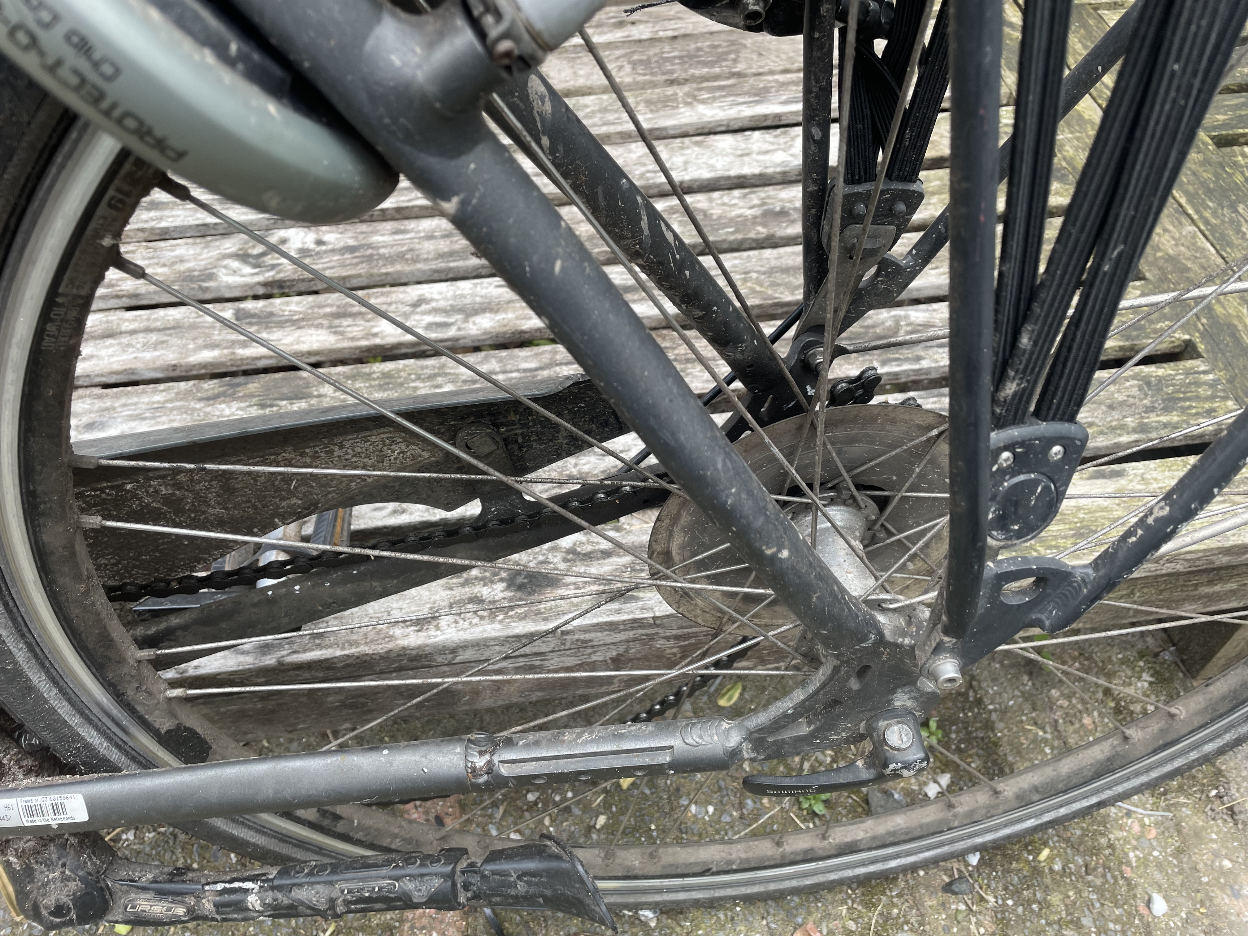

Zie hier de foto’s

Als jouw fietsenmaker dat voor een tientje fixt, ga ik daar voortaan ook heen.
Eerst even een professional naar het derailleurpat laten kijken. Als dat nog te richten of vervangen is, een nieuwe/tweedehands groep scoren. Wat erop zit is echt niet super exotisch ofzo. Dat moet met standaard gereedschap kunnen.
Verder is onderhoud meer dan sporadisch poetsen en iedere keer meer olie op de ketting kwakken. Echt goed schoonmaken, de kettingslijtage bijhouden en ketting op tijd vervangen, regelmatig je lagers van nieuw vet voorzien en b.v. een paar keer per jaar je pedalen loshalen en met nieuw vet monteren.
Ga je met een fiets van 2000€ zo om als met deze, is hij ook binnen een jaar afgeschreven.
Een andere vork zoeken voor de Koga is minder moeilijk als hij verder nog goed is trouwens.

Tijmenvdzee schreef: 18 apr 2023 12:44 Zie hier de foto’s
Dat ziet er een total loss uit. De derailleurpad is volgens mij niet meer te richten, die zal waarschijnlijk afbreken als je dat probeert, en hij is ook niet te vervangen.
Dat het zover is kunnen komen ligt aan een gebrek aan zorg en onderhoud. Als de limietschroeven van de achterderailleur correct zijn afgesteld dan kan de achterderailleur niet in je achterwiel slaan. En ja, dat moet je zelf mee in de gaten houden. De ketting is ook één vieze smurrie, daar rij je in een mum van tijd je cassette en voorbladen mee kapot.
Ik zou een minder onderhoudsgevoelige fiets met naafversnelling en gesloten kettingkast (of riem) adviseren.

Als ik jouw foto's van een naar jouw eigen zeggen "onderhouden" fiets kijk dan onderhoud ik mijn fiets echt heeeeeel maniakaal. :)
