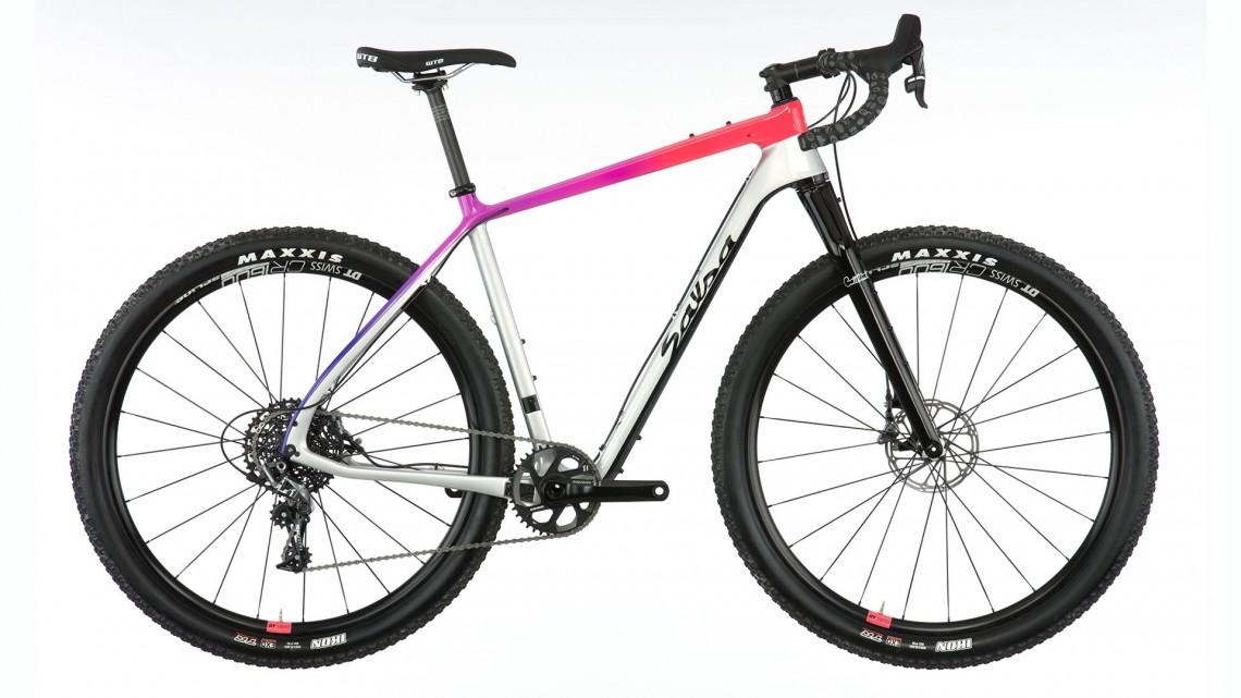

Ik begin heel erg warm te lopen voor de Salsa Cutthroat. Wat een beest van een fiets.

Die Salsa is toch meer een MTB?

De Salsa is idd meer een 29er met dropbar. Wel dik op zich.

TL@ schreef: 03 mar 2018 08:03 Die Salsa is toch meer een MTB?
SInds wanneer is er een passende definitie voor een gravelbike? :D
Racestuur, dikke banden, nokjes overal, ik doe het er voor.
Gravelist
Berichten: 1687
Gravelist 04 mar 2018 07:54
BramH schreef: 03 mar 2018 17:38
Ik vind het meer een adventure bike achtige.
Laat de dragers van een Trek 920 weg en je hebt een vergelijkbare fiets of een specialized Awol
Salsa zelf omschrijft het ook als een MTB like.
De geo komt van MTB alleen met een starre voorvork en dropbar.
De fiets is een beetje een in between. Geen MTB en ook geen echte snelle gravelracer. De salsa Warbird is dat wel.
Ik zou beide eens testen, kijken wat je zoekt.
