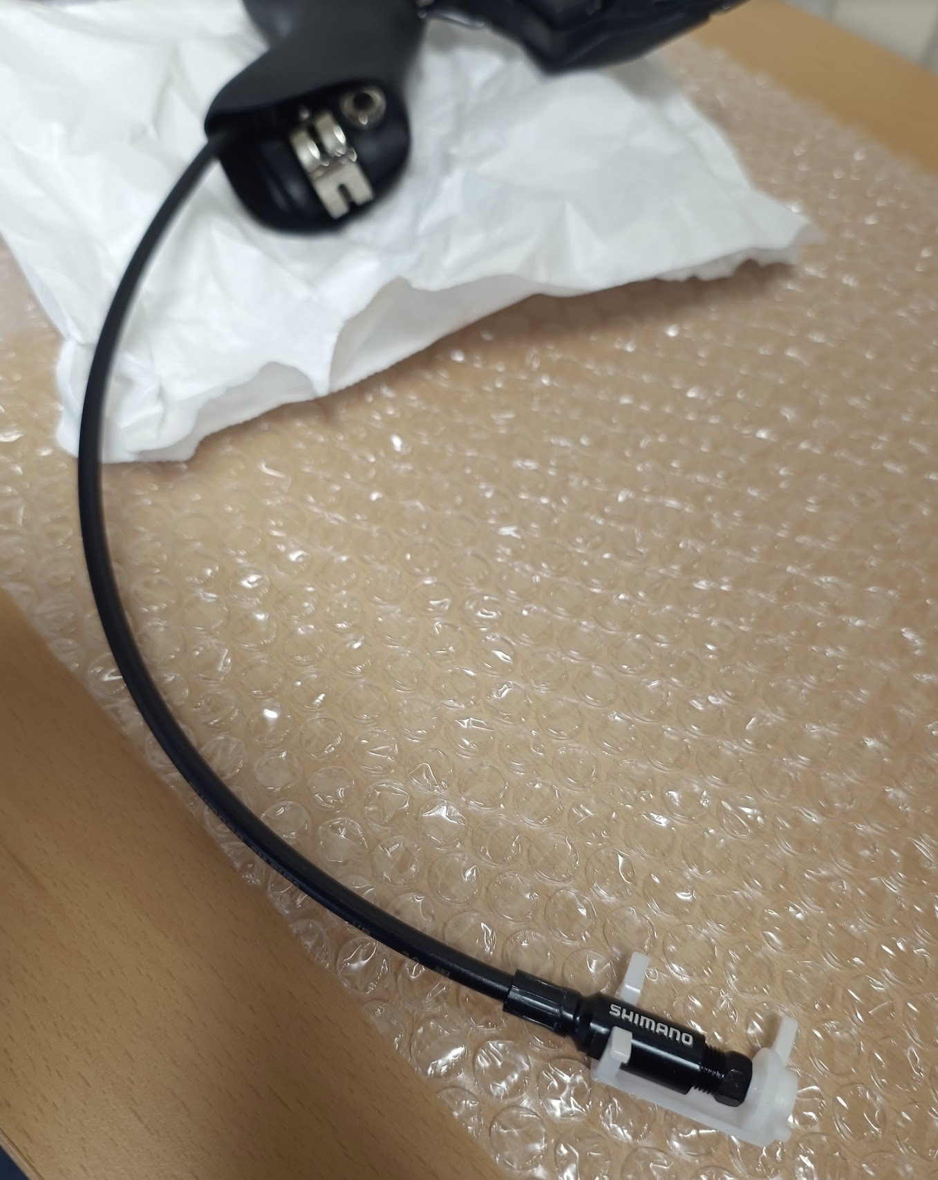

Dit heb ik nog niet eerder gezien. Ik krijg net een linker Ultegra Di2 shifter binnen en daar zit een extra koppeling in de leiding. Ben nu aan het denken of dit met die geïntegreerde leidingen van tegenwoordig juist handig is of niet. Moet deze koppeling nog wel door het stuur passen natuurlijk want hij is niet echt klein... Het is een set dus aan de remklauwzijde zit ook een stuk leiding zoals ik normaal gewend ben.
Berichten: 43475
Gebruikersavatar daniel1975 20 dec 2023 15:27
Dit is zeker de hydraulische versie van de good old kabelspanner? :P
Berichten: 3698
leon1 20 dec 2023 17:42
Ja, misschien kun je er wel de vrije speling mee afstellen :lol: Maar op basis van de afbeelding heb ik online al e.e.a. gevonden. Easy hose joint of J-kit heet het. Als ik sommige sites mag geloven is dit voor OEM's. De set kwam ook niet in een doosje. Ze zullen bij sommige OEM's wel alvast de hendels op het stuur monteren? Anyhow, we gaan kijken of we die dingen kwijt kunnen als er een frame is aangeschaft. Anders wordt het alsnog een leiding kopen.
De shifter voor achter is nog niet binnen dus ik weet niet of die hetzelfde systeem heeft. Dan kan in ieder geval de leiding voor achter naar voor en voor achter komt er dan een nieuwe leiding. Volgen jullie het nog? :mrgreen:

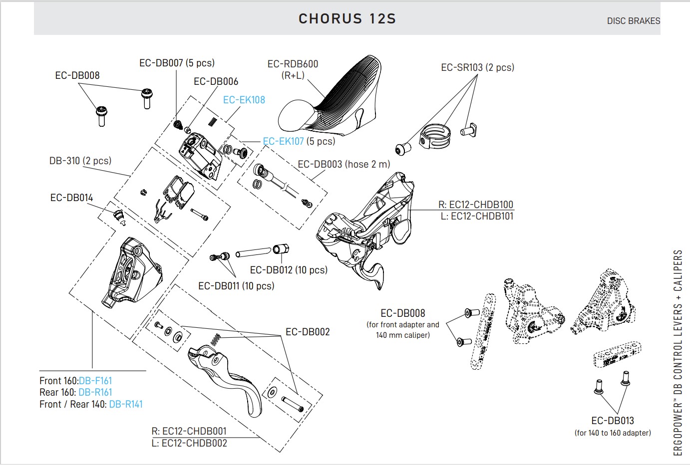

HeinB 02 jan 2024 20:16
Hallo allemaal.
Weet niet of dit de juiste plek is om mijn vraag te stellen, indien jullie een passender forumonderwerp weten hoor ik dat graag.
Ik ben bezig een Argon18 frame op te bouwen met een Campagnolo Chorus 2x12 speed hydraulic disc groepset.
Deze komt van een andere fiets is en is door mijn lbs (in Denemarken, waar Campagnolo feitelijk niet bekend is bij fietsenmakers) van mijn vorige fiets gehaald toen hij een SRAM AXS groep monteerde.
Nu blijkt er een onderdeel van de linkershifter (plastic kabelgeleiding) te missen - zie onderstaande foto’s van de rechter shifter (inclusief dit onderdeel) en de linker (exclusief). Ik kan dit kleine onderdeeltje nergens meet vinden helaas.
Nu mijn vraag: weet iemand hoe dit specifieke onderdeeltje heet/genoemd wordt en of deze los (via Campagnolo) verkrijgbaar zijn?
Of andere ideeen hoe de versnellingskabel naar de voorderailleur te ‘geleiden’.
Alvast bedankt voor eventuele hulp!
Sportieve groet.
Linker shifter met onderdeel ontbrekend
Rechter shifter met onderdeel aanwezig
Berichten: 3698
leon1 02 jan 2024 20:39
Niet los te krijgen als ik het zo bekijk.
