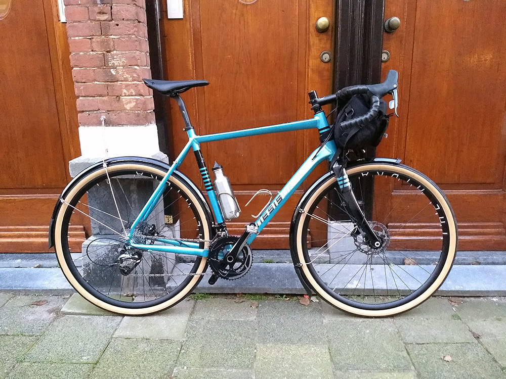

De Kinesis Tripster is al eerder in dit draadje voor bij gekomen. Hier is mijn eindresultaat op basis van het Engelse frame. Wielen zijn door Force Wheelz gemaakt. De groep is Sram Rival 22.
Gister mijn eerste (koude) ritje gemaakt en hij fietst heerlijk.
Hij weegt 11.5 kilo (tweede keer wegen op personenweegschaal 11 kg) zoals op de foto hierboven, zonder de stuurtas. Als je geen spatborden monteert, een ander zadel dan de (zware maar o zo fijne) Brooks Cambium neemt, geen Son voornaaf en Edelux koplamp monteert en wellicht kiest voor 1 x 11, dan moet je onder de 10 kilo uit komen. Ik heb Sram force 22 gemonteerd, zadelpen en stuur zijn Ritchey WCS. Geen carbon en dus niet superlicht maar met een fijne prijs/kwaliteit verhouding. Banden zijn Compass Barlow Pass, ik heb eerder goede ervaring met deze relatief dure bandjes gehad.
Mijn oorspronkelijke idee was om een stalen frame te zoeken dat dikkere banden kon hebben voor de winter, voor een graveltocht of een licht bepakt tochtje. Mijn racer is een stalen Gazelle evenals mijn robuuste Surly, en dat beviel wel. Maar iets dat én niet al te zwaar was, steekassen heeft en de voor mij juiste geometrie, was niet makkelijk te vinden. Genesis Croix de Fer was een optie en nog een duits merk waarvan ik de naam kwijt ben. Een Surly Straggler bv. bleek na een bikefitting bij AnnoVelo niet de juiste kandidaat (op papier) . Salsa en All-City waren of niet geschikt of gaven geen gewicht op voor het frame.
En toen kwam ik dus de Kinesis tegen, online te bestellen via Sigmasport. En er bleek iemand van het forum mij te zijn voor gegaan. Dus heb ik besteld. Ik heb er overigens een review over geplaatst op de site van Sigmasport. De afwerking is prima maar niet perfect, hij rijdt echter superfijn.
Okay, bedankt voor het uitgebreide antwoord. Nogmaals, ik vind hem erg mooi. Nu ben ik wel benieuwd wat er minder was aan de afwerking. Gewicht is in deze ook niet heel belangrijk, al kan het natuurlijk wel wat uitmaken als je met volle bepakking de umbrail op moet

De vork is 'raw' carbon, afgezien van de kroon en puntjes van de poten, iets wat ik niet heel mooi vind. Maar dat is smaak.
Er zit een klein plekje jn de lak onder de onderbuis en het belangrijkste: ik moest wat flinke bramen aluminium wegvijlen in de kabeldoorvoer gaten bij het bottom bracket. Anders paste de hydraulische leiding er niet door.
Maar nog steeds tevreden met het eindresultaat.
