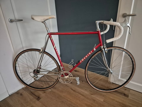

Het is alweer even geleden dat ik hier wat gepost heb. Niet dat ik geen mooie fietsen gebouwd heb hoor. Eén van de laatste projecten voor mijzelf is deze Chesini Arena uit begin jaren 80.
Toen ik de fiets kocht, een jaar of wat geleden, zat er een Shimano 600 Ultegra 2x8 speed groepset op. Ook kreeg ik de aankoopbon erbij uit 1989, deze fiets was dus al eens verbouwd van 126mm naar 130 mm. Een soort neo-retro avant la lettre. De lak was best aardig, het chroom was minder. Gelukkig was deze chroom afwerking voorzien van een blanke laklaag, die heb ik er met fijn staalwol vanaf geschuurd en dan houdt je dus echt nieuw chroom over. Opgebouwd met een Campagnolo Chorus 2x8 speed groepset, ook van eind 80-er jaren. En NOS bandjes (20 mm meen ik) met latex binnenbanden, benieuwd hoe lang dat houdt.
