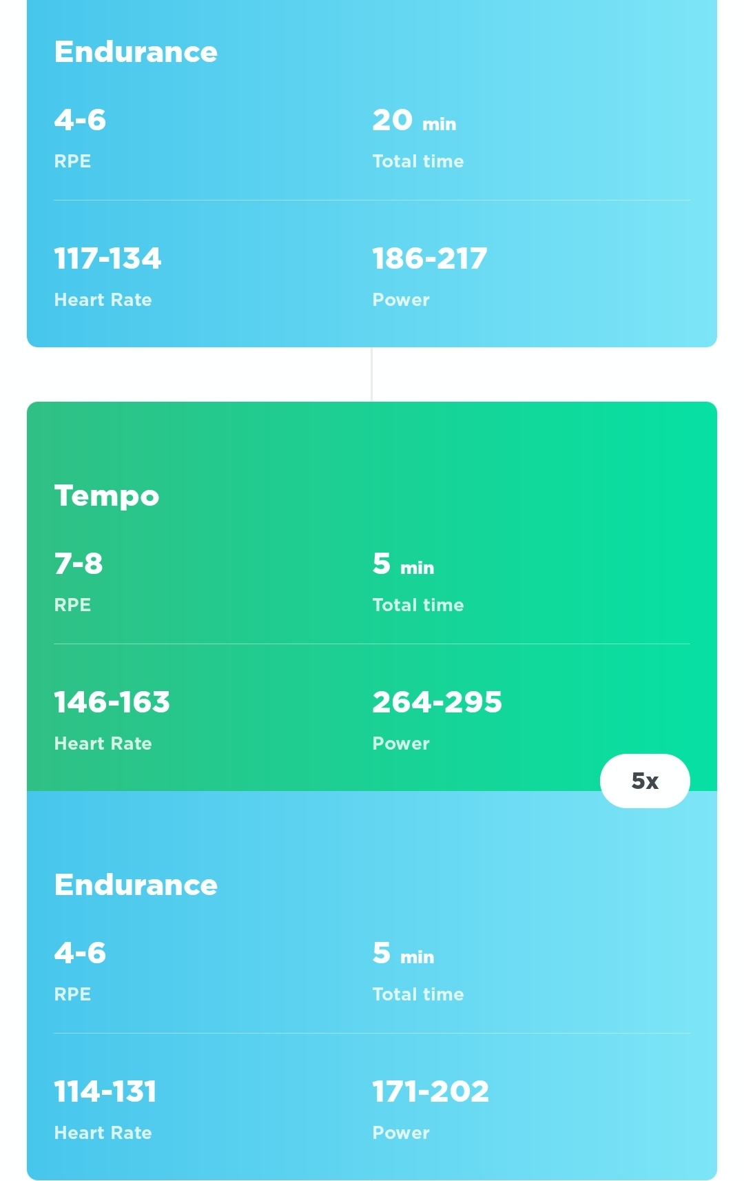

5x 5 minuten strength.
Gevraagd wordt 285 watt... En tussendoor 190watt.
Masrnald je kijkt naar de workout score, en de verwachting van tijd in zones... Dan is dat toch amper realistisch?
Heb training op erg modus op de indoor trainer uitgevoerd. Dan zit je altijd goed rond het gevraagde wattage.
Ik weet wel, workout score moet je niet teveel op letten.. Maar een 7.1 vond ik erg laag. En het verschil zit in 1 punt op rpe.. En verder in die tijd in zones.

Ftp is 315...estimated ftp door join is 310 (is iets gezakt laatste 2 weken omdat ik simpelweg wat minder gedaan heb).
Join heeft de training afgestemd op de 310...het zou kunnen dat ik in zwift nog 315 heb staan en dat daar een verschil zit.
De gevraagde training, zie hieronder.
In zwift werd 285 gevraagd voor de 5 minuten kracht blokken. 190 watt tussendoor en de 1e en laatste 20 minuten op 205 Watt.
Gezien de zones gevraagd, klopt dat dus niet helemaal, dus zal zwift idd op 315 ftp staan en dus iets teveel gevrasgd hebben.
Maar dan nog, join had verwacht dat ik 25 minuten in tempo zou zitten, 251 tot 282 watt. Terwijl de gevraagde zone in de training 264-295 is... Gemiddeld dus 280.
Ok, ik had m'n zwift settings Niet goed en kreeg dus gemiddeld 285. Maar je zult altijd om dat gemiddelde heen zitten. Het is een zone. Als je dan 280 vraagt terwijl de grens tempo naar treshold op 282 zit. Dan moet je toch verwachten dat een deel van de tijd in treshold zit? Iets met een Normaal verdeling oid.
Aan de onderkant net zo. Recovery zone loopt kennelijk tot 186. In de 5 minuten rust wordt zone 171 tot 202 gevraagd, dus 186 gemiddeld. (door mijn setting kreeg ik 190).dus je zit de hele tijd rond die overgang van recovery zone en endurance zone.
Kijk, uiteindelijk is die workout score niet belangrijk. En ik heb lekker getraind en lekker blokjes gedaan. Maar tot nog toe was een workout op erg Modus in zwift altijd behoorlijk spot on, en dan krijg je een workout score van 9 of hoger terug. Dan is die 7. 1 opvallend laag.

Mijn work-outscores kloppen inderdaad meestal heel behoorlijk in ERG. Een 7 is dan inderdaad erg laag.
Wat ik wel merk is dat de toelichting uitgaat van je standaard zones en niet van de zones die je tijdens de training moet doen.
Daardoor zit ik ook wel eens qua toelichting in een andere zone te fietsen dan wat ik heb getraind. Zeker als ik op de weg fiets waarbij ik niet altijd binnen 10 watt nauwkeurig kan fietsen.
Ik zie dat maar als een fout van Join en niet van mezelf.
