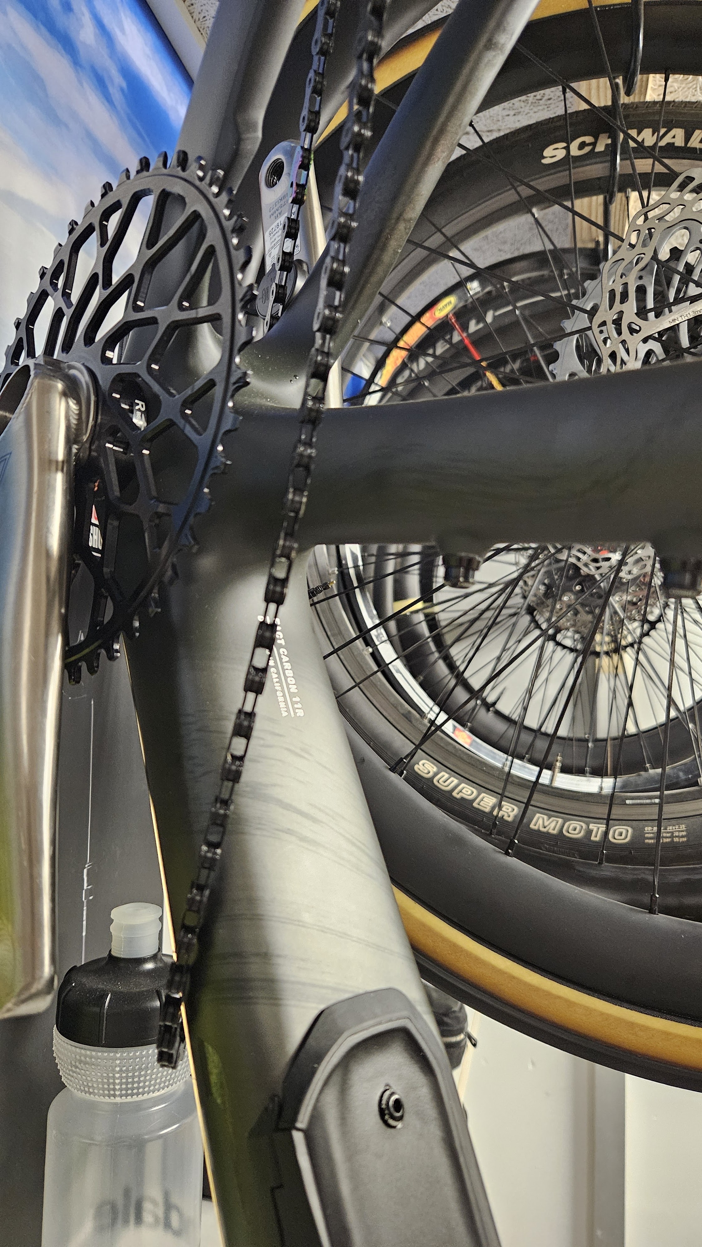

MM de diverge die ik hier heb hangen heeft dat iig niet. zie foto
Voor de 50 of 52 moet je inderdaad naar de MTB range. Dat zou niet ideaal kunnen zijn. Maar pak je een 11/50 of 11/52 (met shimano body) van shimano/sram of bv garbaruk heb je een net ff lekker lopende cassette.
Wat ook een optie is de xlpr pakken die hebben een 11/44. Dat krijg je op de weg in NL ook wel met een 11/36, 11/32 oid werkend. Ik krijg een XX1 derrie tenslotten ook met een 11/28 werkend.
