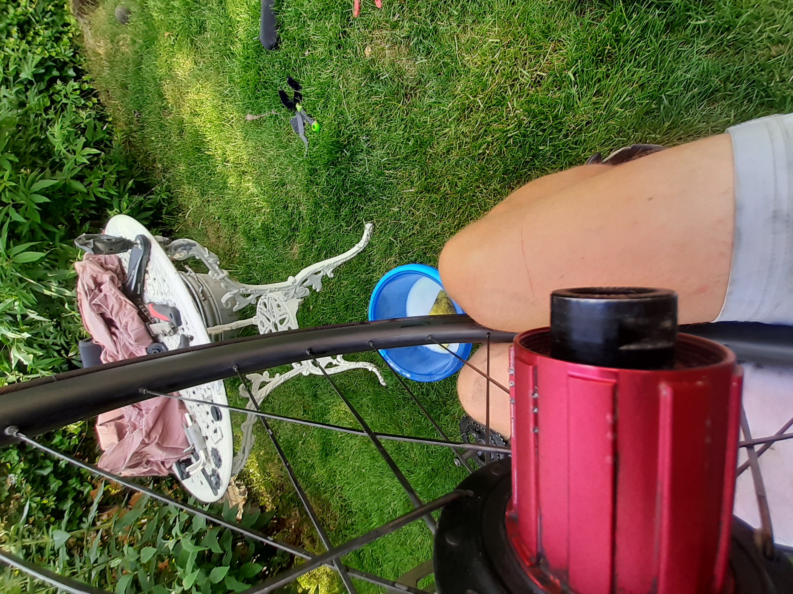

Beste medefietsers,
Tijdens het fietsen begon ik een kraak te horen. Bij nadere inspectie zie ik dat de cassette heeft ingevreten op de body. Op elke uitsparing zitten 3 kleine beschadigingen. Weet iemand de oorzaak? En beter nog de oplossing? Ik ga nog proberen een foto toe te voegen.Afbeelding
Laatst gewijzigd door patrickdo op 23 jun 2023 18:06, 1 keer totaal gewijzigd.
scottpch 23 jun 2023 18:02
Dat is "normaal", je cassette bestaat uit 2 blokken van 3 kransjes en een aantal losse kransjes, die vast zitten op de body.
Juist die losse kransjes vreten in de splines van de body en zeker wanneer de sluitring niet vast genoeg zit krijg je dat invreten, meer of minder.
Dat ga je na verloop van tijd krijgen omdat die body van aluminium is, Campagnolo gebruikt stalen bodys waardoor dit niet in erge mate optreedt.
Zorg dus dat je die sluitring goed vastdraait, dan kun je het een beetje voorkomen.
Ah een foto van een Shimano body die dus van aluminium is...

Dankje voor de snelle reactie. Kan ik deze body nog gewoon gebruiken? En is het een juiste conclusie dat hier gekraak vandaan komt?

patrickdo schreef: 23 jun 2023 18:07 Dankje voor de snelle reactie. Kan ik deze body nog gewoon gebruiken? En is het een juiste conclusie dat hier gekraak vandaan komt?
Je kan de bramen er af vijlen en gewoon weer gebruiken.
Kraken kan overal vandaan komen.

Beetje bijvijlen inderdaad anders krijg je op zeker moment de cassette er niet meer af. Gooi er een lik vet op en kijk of het kraken daar vandaan komt.

Bijvijlen dus, en dus in de categorie domme vragen, waarmee? Gewoon schuurpapier, metaalvijl?

Woefdram 23 jun 2023 20:56
Ik gebruik er een gewone blokvijl voor zoals deze: https://www.bol.com/nl/nl/p/bahco-blokv ... gJyG_D_BwE

Lijkt erop dat de as niet in het midden van de body zit. Of lijkt dat maar zo?

Eigenlijk ziet deze body er heel netjes uit.

nijkie schreef: 23 jun 2023 21:48 Eigenlijk ziet deze body er heel netjes uit.
Idd
Al veel erger gezien.

Dit valt nog heeeeeel erg mee, kun je prima mee door fietsen! Het is slechts slijtage van losse kransjes die zich invreten op een body die gemaakt is van zacht aluminium, niks geks aan. Kan op den duur wat lastiger worden om kransjes van de cassette te verwijderen, voorzichtig beetje wrikken en dan lukt het wel. Eventuele braampjes kun je voorzichtig wegveilen, maar dit valt niet echt te voorkomen. Heb er zelf ook last van, terwijl ik de lockring altijd goed vast zet en soms zelfs een extra paar handen nodig heb bij het loshalen...
