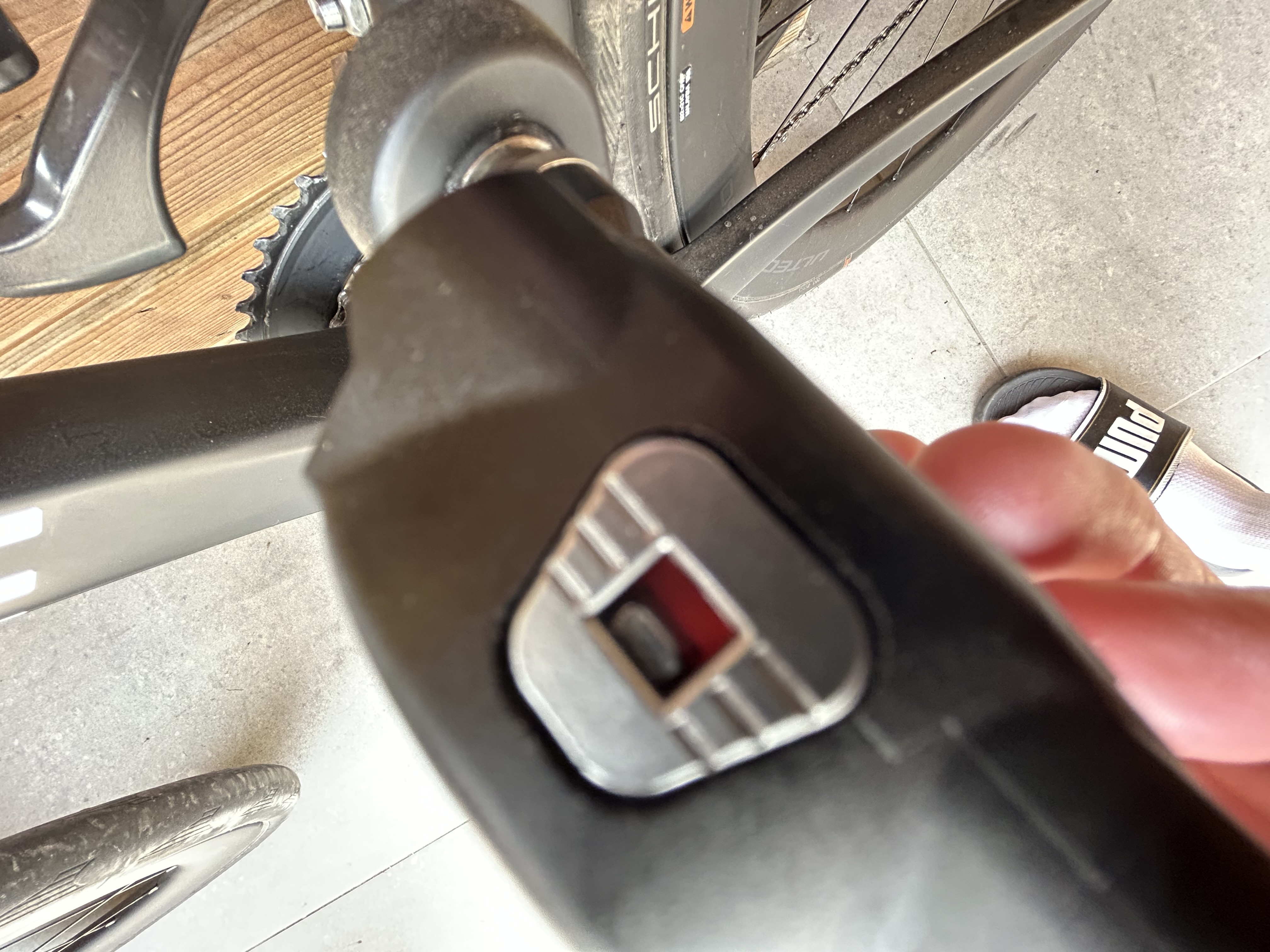

Hallo
Vandaag na jaren goedkope shimano pedalen type 505 te gebruiken,naar dura ace r9100 gegaan.
Mijn vraag:
Nog mensen met deze pedalen,kort ritje gedaan zo immens verschil,wel helemaal open moeten zetten om makkelijk uit te klikken.
Wat ik wel merk is het inklikken moeilijker dan mijn vorig model,is dit normaal?
Of echt aanpassen dat ik moet doen
Grtz

Spanning verminderen , gaat het makkelijker. Ik stel de pedalen altijd zo af dat in- en uitklikken makkelijk gaat.

Oké u bedoelt naar de - kant regelen,met het vijsje

Ja, werkt simpel . Meet een imbus, maar in Belgie heet dat waarschijnlijk een vijsje.

Strakker draaien met de klok mee (+), losser (-) uiteraard tegen de klok in....
Racepedaal kan maar aan 1 kant gemonteerd worden, anders staat ie achterstevoren.

Ik had hier pas een setje PD 9100 en ik vond ook dat ze erg zwaar inklikte en bijna geen speling hebben zijdelings tov mijn DA pedalen, vorige model.
Kan me ook niet herinneren dat de mijne zo strak waren toen ze nieuw waren.
Dacht dat ie de veer heel strak had gezet maar die stond helemaal open. Verbaasde me er ook over.
Ik reed beide op mijn eigen schoenen met blauwe platen.

Moet zeggen vandaag een ritje van 140 Km met de nieuwe pedalen,merk je toch enorm dat verschil.
Geen sleutel mee onderweg,dom van mij.
1 kant stond te los,schoot eruit🙈.
Bijgedraaid bij thuiskomst vaster (+)
Nu zo geplaatst 1 grijs streepje bovenaan en dat rode blokje.
Op wat moet je u baseren van goede vastheid?

OP wat jij zelf wil.
Wat voor de ene los is vindt de andere dan weer juist vast.
Stel ze zo af waar jij je comfortabel mee voelt, het is echt geen rocket science.

Ik heb de ultegra variant altijd nagenoeg los en ben er nog nooit uitgeschoten ( met schoenplaatjes die niet versleten zijn in ieder geval ;-) )

Dit zijn dan ook pedalen afgestemd op de profs. Ik kan het officieel niet vinden, maar het kan best dat hier een stuk sterkere veer inzit dan in de goedkopere series. Lijkt me dus niet gek dat ze wat vaster zijn.
