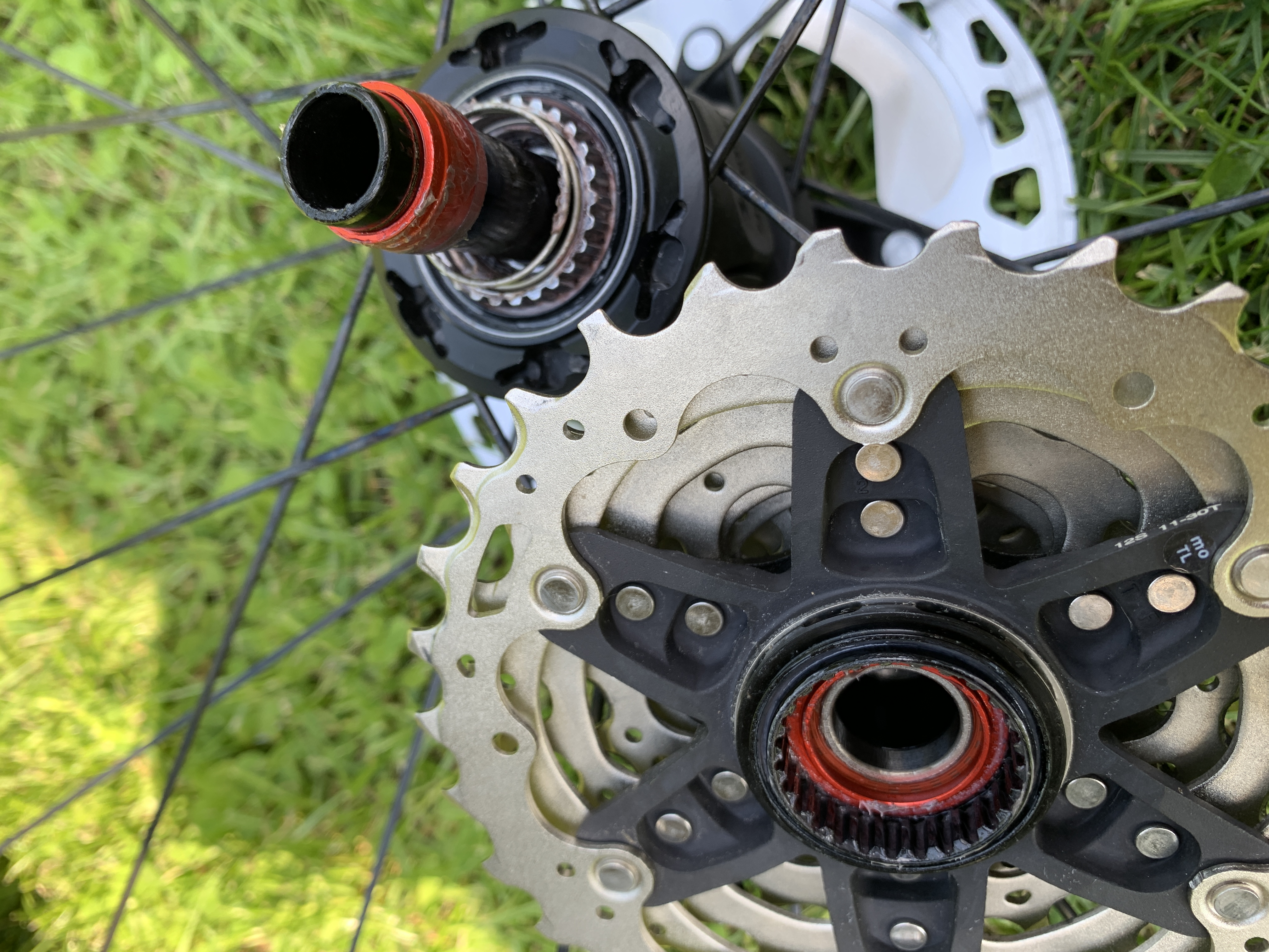

Wielen eraf en eens goed de cassette (op wiel) schoongemaakt. Ineens viel het wiel op het gras en vloog de cassette er zo vanaf. Zo ziet dat er dan uit (foto)
Ik schrok me kapot. De cassette kan toch niet zomaar van het wiel afvallen? Ik ben gewend dat je dat met een cassette afneemtool moet doen (met enige kracht). Zit de body in de cassette? Het gekke is dat als ik alles weer erop monteer, het eigenlijk geen kant op kan. Maar dit hoort toch niet zo makkelijk los te raken? Of mis ik iets?
Hopelijk kan iemand me geruststellen, want ik weet niet of ik morgen zo de weg op durf.
thanks

No panic, is normaal ! (heb dezelfde wielen in mijn Canyon Aeroad)
En ja, de eerste keer vreemd dat het zo in elkaar steekt.
Zal er ff wat bijzoeken voor je qua uitleg
EDIT: Kijk hier maar eens op Youtube (Rides of Japan)
https://www.youtube.com/watch?v=eA0uU_Rstd4

Ah heel fijn om te zien, dacht al dat ik de boel ongemerkt gesloopt had. Dit is wel heel handig bij het schoonmaken van de cassette! Geen extra tools nodig. Dank voor de uitleg en geruststelling ;)

Strikt genomen is dus de "body" van je wielnaaf gekomen. De cassette zit nog mooi goed vast op de body.
Het is idd altijd verschieten al je body zo van de naaf schuift. En als je ze er echt wil afhalen wil de body er soms moeilijker af ;-).

Wel even opletten dat je alles ook weer monteert en niet een veer ofzo in het gras laat liggen.

Zoals het nu op de foto zit is het goed trouwens qua volgorde.

Dit moet je niet gaan gebruiken om de cassette schoon te maken trouwens, in de body zitten die veren en de ratchets en die moeten wel een beetje vetter (met "speciaal" vet) en vooral schoon blijven. Verder zitten er lagers in de body die ook weer hun eigen onderhoud behoeven.
Voordat je straks je cassette met body en al in een emmer zeepsop kiepert... ;)

Maar wel ideaal om bijv een body met Klimcassette te hebben. Wisselen is dan 1min werk.
Berichten: 4984
Gebruikersavatar thestudent 19 mei 2023 22:00
Wisselen van cassettes is ook met sleutel niet veel werk toch? Waarom zou je voor die minuut besparing een extra body aanschaffen. Wel handig als je toevallig twee fietsen met zowel campa als shimano hebt.

Dank voor de tips, weer wat geleerd. Toch nog een keer goed schoonmaken en dan idd niet te vaak los halen.
Is dit dan ook echt waterdicht? Ik vraag het, omdat er volgens mij geen rubberen afdichtingen of iets dergelijks zitten.
Als ik dit zaakje van vers vet wil voorzien, kan ik dan het beste lagervet nemen, of zelfs specifiek DT Swiss vet (zoals ook gebruikt in het YouTube filmpje van hierboven).
