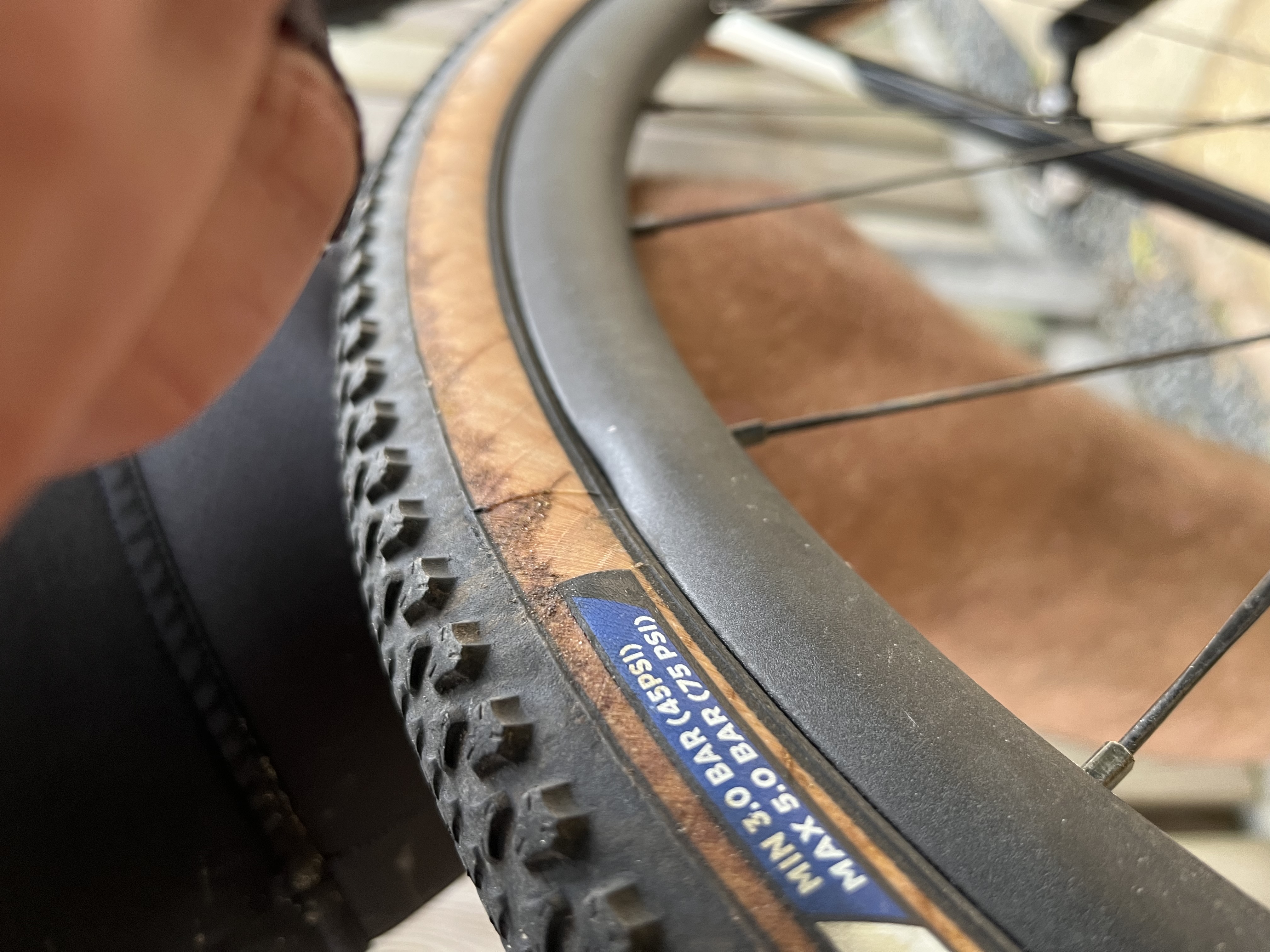

Kwam er vanmiddag achter klein butsje in de velg.Gaat om een dt swiss g540 tubeless.Momenteel geen luchtlekkage ook geen sealent er uit.Mee doorrijden of vervangen!

Kijken of je met een waterpomptang en een doek ertussen het deukje eruit kan halen.

Sidewalls on clincher rims are sometimes bent, usually inward toward the tire. These dents can be straightened with a large adjustable wrench. To uncurl the sidewall, set the jaws of the wrench closely; with a wider setting bend it outward. These adjustments should be made gradually and at several places along the dent
to avoid ripples.
Uit “The Bicycle Wheel” van Jobst Brandt
Lijkt me geen reden om het niet te proberen

nijkie schreef: 27 okt 2022 17:12 Kwam er vanmiddag achter klein butsje in de velg.Gaat om een dt swiss g540 tubeless.Momenteel geen luchtlekkage ook geen sealent er uit.Mee doorrijden of vervangen!
Gewoon mee doorrijden en niet proberen terug te buigen. Op glad asfalt voel je het misschien. Op de paden hoogstwaarschijnlijk niet.

Met een blokje hout en een hamer is deze zo weer recht :) maar zoals hierboven al vermeld, je merkt er echt niets van dus lekker laten zitten.

Over dat deukje zou ik me ook geen zorgen maken. Echter er is waarschijnlijk een impact geweest die dit veroorzaakt heeft. Zou wel even kijken of die impact ook iets aan mijn spaakspanning heeft gedaan. Even controleren voor de zekerheid zou ik doen.

Ik rijd al een dik jaar met soortgelijke deuk (als zwaargewicht) met mijn H + SON Hydra wielen .. voorlopig merk ik er weinig van.

Dank je wel voor de reacties,morgen 130 km Bockerijders vanuit Arcen off-road ermee rijden.

Terugbuigen maakt het vaak alleen maar zwakker.

Vandaag 132km gereden niets van het butsje gemerkt en geen drukverlies,dus niets meer aan doen.
