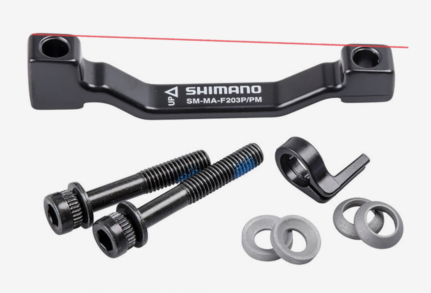

Ik denk als je een PM-PM adapter gebruikt het best wel eens zou kunnen passen : en volgens mij hoort het ook bij een Post mount frame !?
Kijk maar eens naar het hoogteverschil:
https://www.rosebikes.nl/shimano-postmo ... mm-2664359

Maar het is toch net zo moeilijk om het fout te doen als het is om het goed te doen? Lijkt bijna op een bewuste - onbegrijpelijke - ontwerpkeuze.

Dat hoogteverschil van de PM-PM adapter lijkt me voor het kantelen van de caliper bij gebruik van een grotere diameter remschijf.
Geeft namelijk wel een parallel vlak.

Oké, dan heb je een fout frame ..
