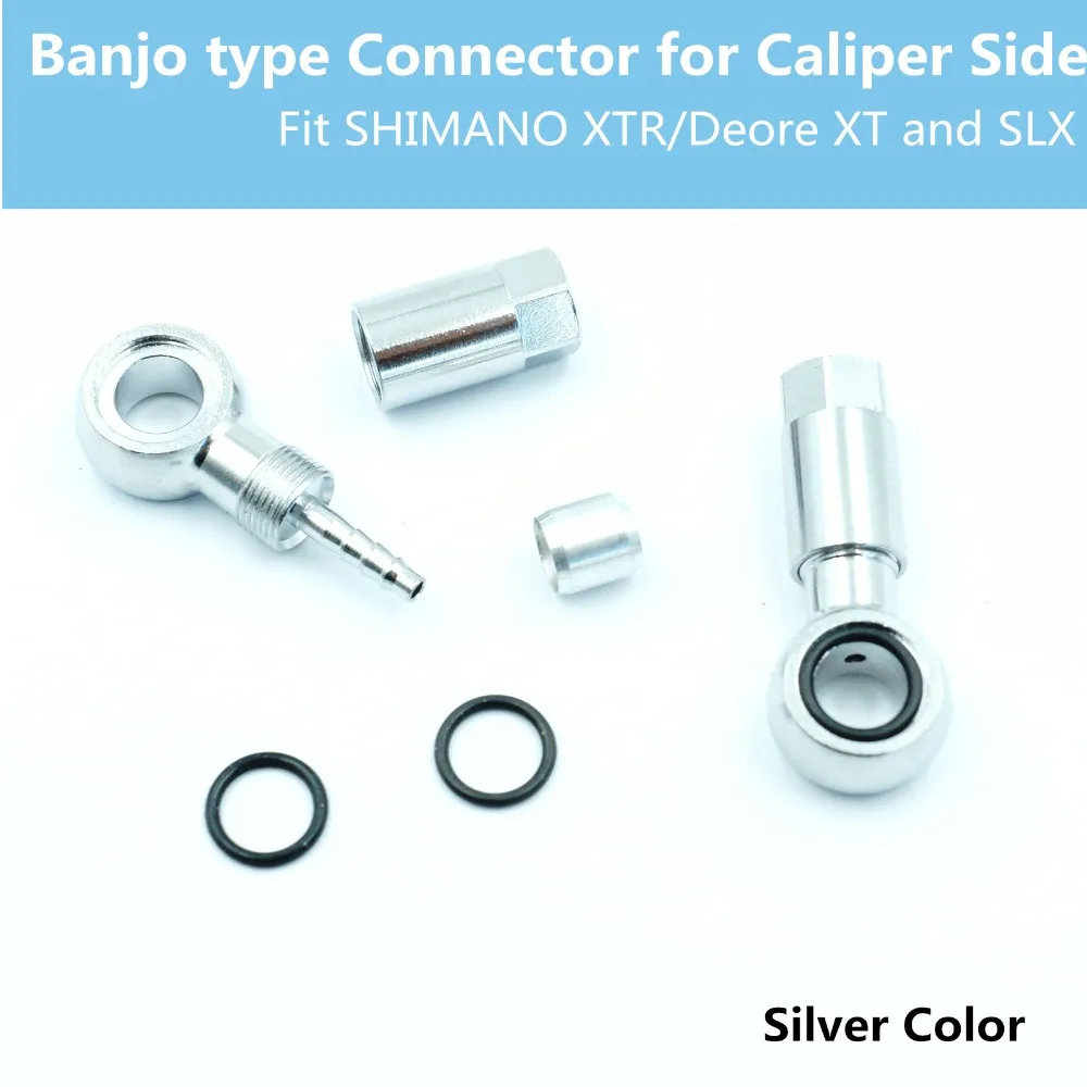

Moet voor fietsmaat hydraulische remleidingen vervangen. Scott Addict, 11sp Ultegra.
Maar ik kom er niet uit welke ik nodig heb? 600 types.
Wtf is een banjo, ik dacht dat dit een instrument was?
Ik vind Shimano SM-bh-90 met allerlei toevoegingen, verschil totaal onduidelijk.
Wie heeft er ervaring met X of Y? Nee, maar wel met Z en dat is goed! - welkom op het Fiets Forum.

havana schreef: 02 okt 2022 15:12 Wtf is een banjo, ik dacht dat dit een instrument was?
. . . . . en een olive de vrucht van een olijfboom. :lol:

Een banjo is een (soort) koppeling die in de hydrauliek wereld gebruikt wordt. Het is een bol die op het uiteinde van een slang geperst zit. In die bol zit een gat en in dat gat zit een open verbinding met de slang.
Door het gat komt een specifieke holle bout, ook weer met gaatje in de schacht, en die wordt middels twee revetten met rubberen inleg in de pomp, of wat dan ook geschroefd zodat er een dichte, druk bestendige aansluiting ontstaat.

havana schreef: 02 okt 2022 15:12 Moet voor fietsmaat hydraulische remleidingen vervangen. Scott Addict, 11sp Ultegra.
Shimano BH90! Remleidingen heb je nodig. Ik heb ze ook pas gekocht voor m’n eigen fiets.
Banjo :

Woefdram schreef: 02 okt 2022 16:11 In de Ultegra’s gaan bij mijn weten geen banjo’s.
Klopt, Ultegra heeft geen banjo’s, maar de afbeelding was voor Havana die niet eist wat een banjo 🪕 was.
