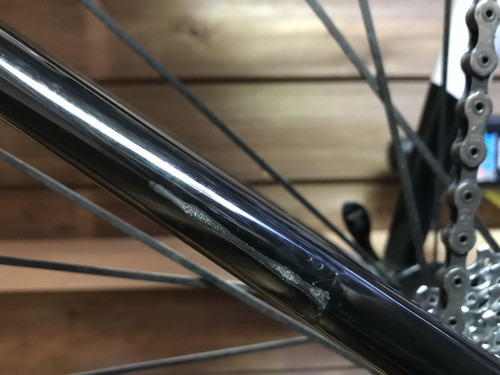

Goededag,
Ben helaas vandaag gevallen met me racefiets van carbon, gelukkig valt de schade mee ( hoop ik )
Zit wel een soort van kras op het carbon.
Wat is jullie advies hier in?

Kan je zo niet echt zien denk ik. Er zit iets van een horizontaal streepje waar ik niet gerust op zou zijn. Maar dit is nog wel te repareren als t stuk is.

Je foto is niet scherp genoeg om iets zinnig te vertellen.

Op het eerste gezicht een beetje schaafschade, met lakstiftje wat bijlakken en weer fietsen.
Maar je foto's zijn erg onduidelijk.

Als er een deuk zit, zou ik hem toch even laten beoordelen door een carbonreparateur.

16 mei 2022 13:36
carbon kan niet deuken.
met je nagel kan je voelen of er een scheur in zit.

Symen schreef: ↑16 mei 2022 13:36
Maar het kan zeker indrukken. Ik heb zelf een carbon stuur liggen waarmee ik ben gevallen. Op de plek waar de shifter heeft gezeten is het carbon ingedrukt. Daar zit echt voelbaar een 'verdieping' in.

16 mei 2022 14:20
leon1 schreef: ↑16 mei 2022 13:49
dan is daar het materiaal verzwakt, doordat er meerdere scheurtjes inzitten. Dus alsnog carbon kan niet deuken. carbon kan alleen maar scheuren of barsten.
Voordat hele volksstammen gaan verkondigen dat carbon kan deuken. Als carbon kon deuken kan je het ook uitdeuken.
Als je een voorwerp tegen een autoruit gooit dan zeg je ook niet er zit een deuk in mijn autoruit. Dan is je ruit gebarsten.
