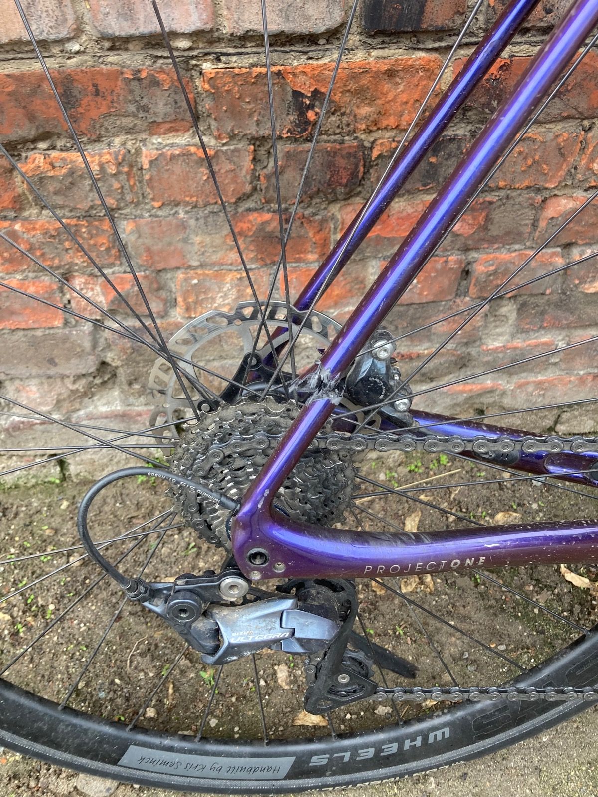

ik heb een leasefiets van Trek: Trek Emonda SLR 6.0 aangekocht augustus 2019.
eind juni breekt mijn achtervork simpelweg wanneer ik van het voetpad de weg terug oprijdt.
ik ben nooit gevallen met de fiets, heb ook geen weet van botsingen.
Wel woog ik op dat moment 97kg wat niet weinig is, echter de fiets zou 130kg moeten aankunnen.
Vlak na het gebeuren neem ik een foto van de schade en upload ik deze ook in mijn stravarit:
https://dgtzuqphqg23d.cloudfront.net/jq ... 6x2048.jpg
Je kan maw. zien op welke plek, op welk tijdstip de foto genomen is, en aan de hand van de gegevens van de stravarit kan ik bewijzen dat ik vlak ervoor nog 30km/u ermee reed => bewijs dat kader op dat moment gebroken is.
Ik dacht niet zo erg; ik ben omniuml verzekerd voor zulke gevallen via de fietsleasing. Na veel over en weer discussieren is de conclusie dat Trek beweert dat enkel impact deze schade kan hebben veroorzaakt, impact waar ik geen weet van heb, zoals gezegd nooit mee gevallen of iets voorgehad.
Daaruitvolgend beweert de leasingmaatschappij dat ik niet alle info heb bezorgd en bijgevolg het aan mij is om te bewijzen dat dit wel zo is: kortom geen verzekering.
Iemand die mij kan helpen?

Je stravarit is natuurlijk niet echt bewijs. Als je van t stoeprandje afvalt reed je ervoor ook 30 per uur. Alleen ik snap nog niet zo goed hoe dit kan breken. Weet je ook zeker dat er voorheen echt niet een keer iets voorgevallen is. Een fietsmaat die je achterin reed of iets in de schuur/garage dat omgevallen is. Er kan op die plek al een verzwakking gezeten hebben.

Ik vrees dat je met zo'n breuk bij elk merk bot vangt.
Ik zie ook een kleine beschadiging op de staande vork, juist waar de versnellingskabel uit het frame komt. En wat beschadiging van de lak boven de breuk.

+1, je bent me net voor, ik heb hetzelfde gevoel.
Daarnaast blinkt de fiets op de foto die we zien niet uit in "netheid", wat ook de suggestie kan geven dat niet zuinig met de fiets wordt omgesprongen. Dit hoeft uiteraard niet de werkelijkheid te zijn, maar het zal zeker niet meewerken in communicatie met leverancier.

Ik was net hetzelfde aan het denken. Het ziet er niet uit als een fabricagefout en wel als schade t.g.v. een impact. (waarmee ik niet wil zeggen dat het zo is).

Ik sluit mij aan bij een impact-breuk.
En anders naar een carbonreparateur, die kunnen dit soort breuken nog wel fixen denk ik.
Lijkt mij een repareerbare lokatie.

Kan best zijn dat de scheurvorming onderhuids al ontstaan was, en dat tijdens je ritje alleen het laatste zetje is gegeven.
In de schuur ook nooit iets tegen de fiets aangevallen?
Als per bovenstaande reacties; derailleur en frame (bij kabelinvoer) ogen niet echt ongeschonden...

Ik ben even advocaat van de duivel :
Kunt u deze schade verklaren beste Bules ?
p.s. Ik zou een goede carbon reparateur in de arm nemen die dit kan fixen. Het verlies nemen en verder fietsen. Dan wel zorgen dat niemand bij / aan je fiets kan komen. Doe ik ook , scheelt een berg narigheid. Er is zelfs niemand die aan mijn fiets sleutelt, behalve ik zelf. Zal niet de eerste fiets zijn die omdondert bij de fietsenmaker.

De onderliggende schade voor de eigenlijke breuk kan daar al maanden gezeten hebben.
