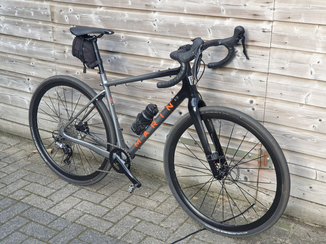

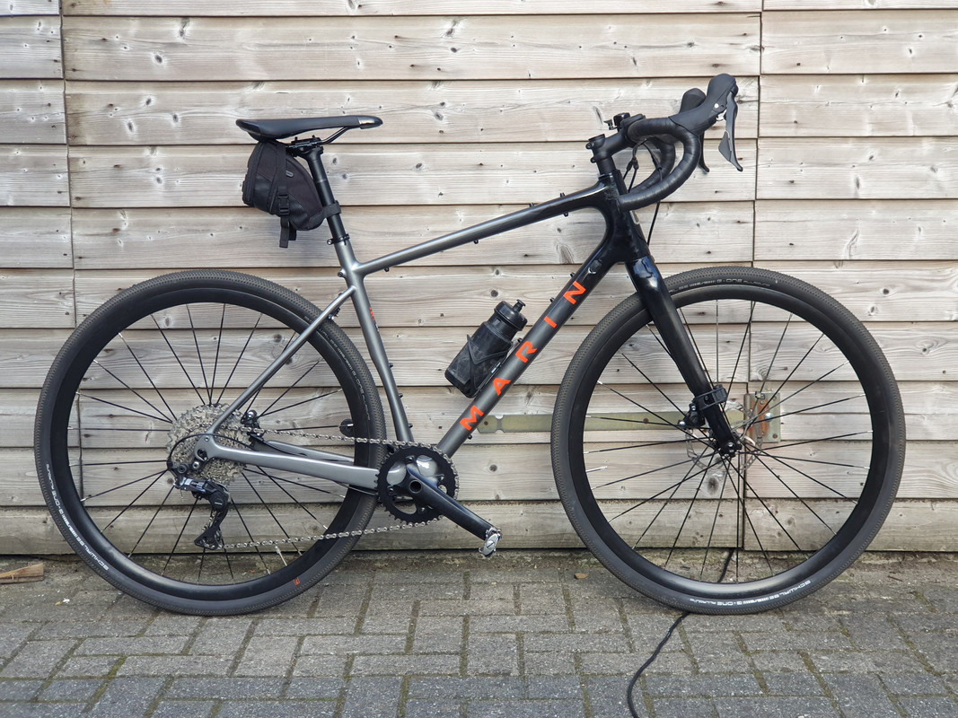

Marin Headlands 1 2021/2022 gravelbike
Net binnen en eerste paar afstel ritjes gemaakt.
Fullcarbon frameset , 1x specific ( geen voorderrie mogelijk), ruimte voor 700x45 of 650x50 banden, BSA bb ( :D ) , goed bereikbare interne kabelgeleiding ( gewone voorbouw en headset), 27.2 zadelpen (met interne dropper geleiding voorbereid) , erg veel montage mogelijkheden en op mountainbikes georienteerde zg "beyond road" geometrie van Marin met erg korte stuurpen en wat bredere dropbar.
https://www.marinbikes.com/ww/bikes/2022-headlands-1
Ik zit met 182 bovenin de range van maat 56, die standaard wordt geleverd met 60mm voorbouw ! Leek erg kort, maar na wat proefritjes met diverse pennen lijkt 70mm uiteindelijk precies goed. Ik zit daardoor 4cm korter als op de racer en ongeveer 1cm hoger. Het stuur is 4cm breder. Heerlijk speels fietsje !
NB: hij kan zeker ook met langere stuurpen en diepere zit en blijft dan verrassend lekker sturen , maar daar heb ik mijn racefiets voor.
Verder afgebouwd met GRX 1x11 , 40t voor en 11-42 achter. Schwalbe G-one 700x40 zitten nu op Vision wielset die ik nog had. Originele wielset is iets zwaarder, maar 21mm inwendig en 32spaaks (hufterproof). Daarop komt een set G-one bite in 700x45 voor het grovere werk.
Geen superlichtgewicht met 9.7 kg rijklaar ex pedalen, maar dat is met biba's en 1900gr zware wielset.
Edit: stuurpen nog naar beneden gedraaid, ik zat toch wat te hoog op de foto's. Nu 4cm stuur-zadel drop ( gelijk aan mijn racefiets, maar wel 3cm kortere zit )

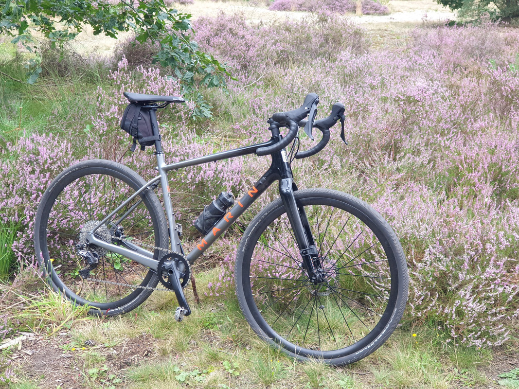

Nog ff een plaatje in zijn natuurlijke habitat
Misschien gaat de 70mm pen toch nog naar 80mm, maar voor de rest zit ie perfect.
Er is nog een betere/bredere wielset onderweg ( Ere Tenaci G20) icm 700x 45mm banden ( G-one bite) voor het grovere werk. Met de huidige setup ( Vision icm G-one allround 40mm) werkt ie goed op wat strakkere paden en op de weg,
