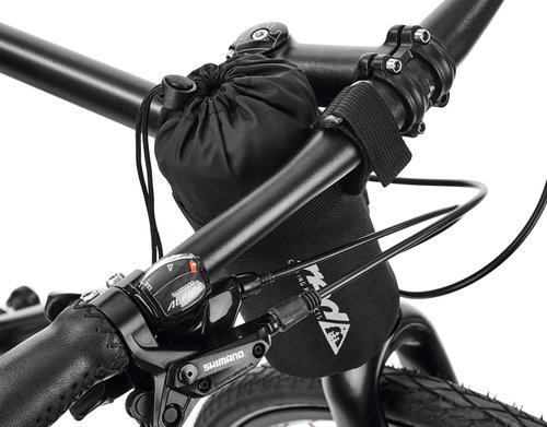

@havana, mooie fiets, maar die derde bidon daar vind ik niks.
Heb je wel eens een snack pack overwogen? Ik gebruik zelf een Agu snack pack. Deze monteer je aan je stuur, en kan precies een bidon houden.
Voordeel is dat ie makkelijk te pakken is, en dat je bidon lekker schoon blijft!

Zo'n snack pack of stuurtasje is ideaal voor je telefoon en voer. Hoef je je shirt niet zo vol te proppen.
