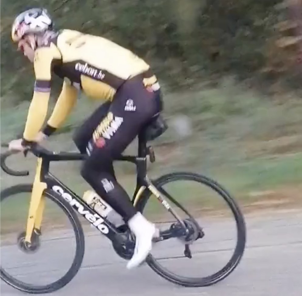

De Cervelo's voor TJV gaan er als volgt uit zien. WvA gespot tijdens zijn training
https://twitter.com/laflammerouge16/sta ... 9966740482

Dat vind Bianchi niet leuk waarschijnlijk! Vind ze zelf ook niet heel bijzonder. Het spuitschema van Sunweb was een stuk mooier (al heb ik natuurlijk een zwak voor zwart/rood/wit).
Ben vooral benieuwd of ze volgend jaar ook met een nieuwe R5 komen!
