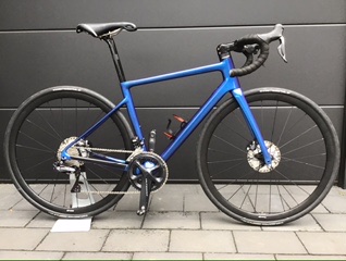

Vooralsnog heb ik goede ervaringen met de service van Workswell:
De schroefgaten van de stuurpen van het Aero stuur zitten in een aluminium gedeelte dat in het carbon verlijmd zit. Dit gedeelte is bij mij helaas los aan het scheuren, ondanks dat ik met een momentsleutel op 5nm werk. Ik heb dit bij Workswell aangemeld als garantieclaim inclusief duidelijke foto's.
En nu, minder dan 10 dagen later is de claim gehonoreerd en komt een nieuw stuur mijn kant op. Hoewel deze nog wel in productie is momenteel, dus gaat wel even duren.
Wat ook voor Workswell spreekt is dat ze het defecte exemplaar graag terug willen om de oorzaak te achterhalen. Al met al nemen ze dit issue, en mij als klant, duidelijk serieus.
Helemaal zoals het hoort volgens mij. Hoe dit soort zaken bij Velobuild geregeld zijn weet ik niet, maar van TanTan hoor ik bijvoorbeeld slechte verhalen.
