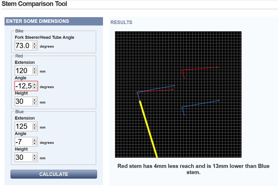

Op de pagina "stem comparison tool" kan je de verschillende maten invullen.Winnetou schreef: ↑04 sep 2020 10:11 ..............

Ook een mooie website, maakt het verschil goed inzichtelijk. Vind het wel lastig hoe ik daar vervolgens mee kan bereken hoe het weer te corrigeren is.Lcsmet schreef: ↑04 sep 2020 16:06Op de pagina "stem comparison tool" kan je de verschillende maten invullen.Winnetou schreef: ↑04 sep 2020 10:11 ..............
Als ik het goed begrijp zou ik dan bij de Teammachine dus 1,5+1=2,5cm spacers nodig hebben en de stuurpen is standaard al 0,5cm korter dan de Bianchi dus kom ik op een verschil van (38,8+12,5)-(39,2+12)=0,1cm. Ik weet niet hoe de hoek van de stuurpen van 12,5 vs 7 graden gecorrigeerd moet worden.
Zo beredenerend zou de Roadmachine toch ook (net) lijken te passen met 0,5cm aan spacers en een 12cm stuurpen ipv de standaard 11. Ook hier geldt echter die hoek van 12,5 vs 7 graden.....................
Heb ook nog met https://www.velogicfit.com/frame-comparison zitten spelen. Dan krijg ik de Roadmachine volgens mij wel passend met 15mm spacers en 120mm ipv 110mm stuurpen. De Teammachine die denk ik toch mijn voorkeur heeft ook vanwege de betere verzetten (geen 32-34) krijg ik met 35mm spacers op 1mm na op dezelfde hoogte, maar dan is de reach wel 6mm korter.
Bianchi/Roadmachine links vs. Bianchi/Teammachine rechts.
Hebben jullie nog tips, en wat is acceptabel?

6 mm? Ik zou me daar niets van aantrekken. Of een 5 mm langere stuurpen nemen. Die zijn “ergens” in stappen van 5 mm te verkrijgen.

Ja lastig in te schatten hoe dat in werkelijkheid is, dat merk je toch pas na wat langere tijd. De geïntegreerde stuurpennen zijn proprietary BMC en die levert alleen hele centimeters..borgmonster schreef: ↑05 sep 2020 00:48 6 mm? Ik zou me daar niets van aantrekken. Of een 5 mm langere stuurpen nemen. Die zijn “ergens” in stappen van 5 mm te verkrijgen.

Nu bedacht ik me net dat een grotere maat met kortere stuurpen wellicht nog een oplossing is. Heb de maat 58 met een stack van 58.4 en reach van 40.1 ingevuld op https://www.velogicfit.com/frame-comparison:
Dat lijkt wel aardig te kloppen. Had deze maat alleen allang afgeschreven op basis van met name de te lange reach. Wist niet dat de stuurpenhoek zoveel invloed kon hebben. Kan ik nu beter proberen mijn bestelde maat 56 de ruilen voor een 58?
