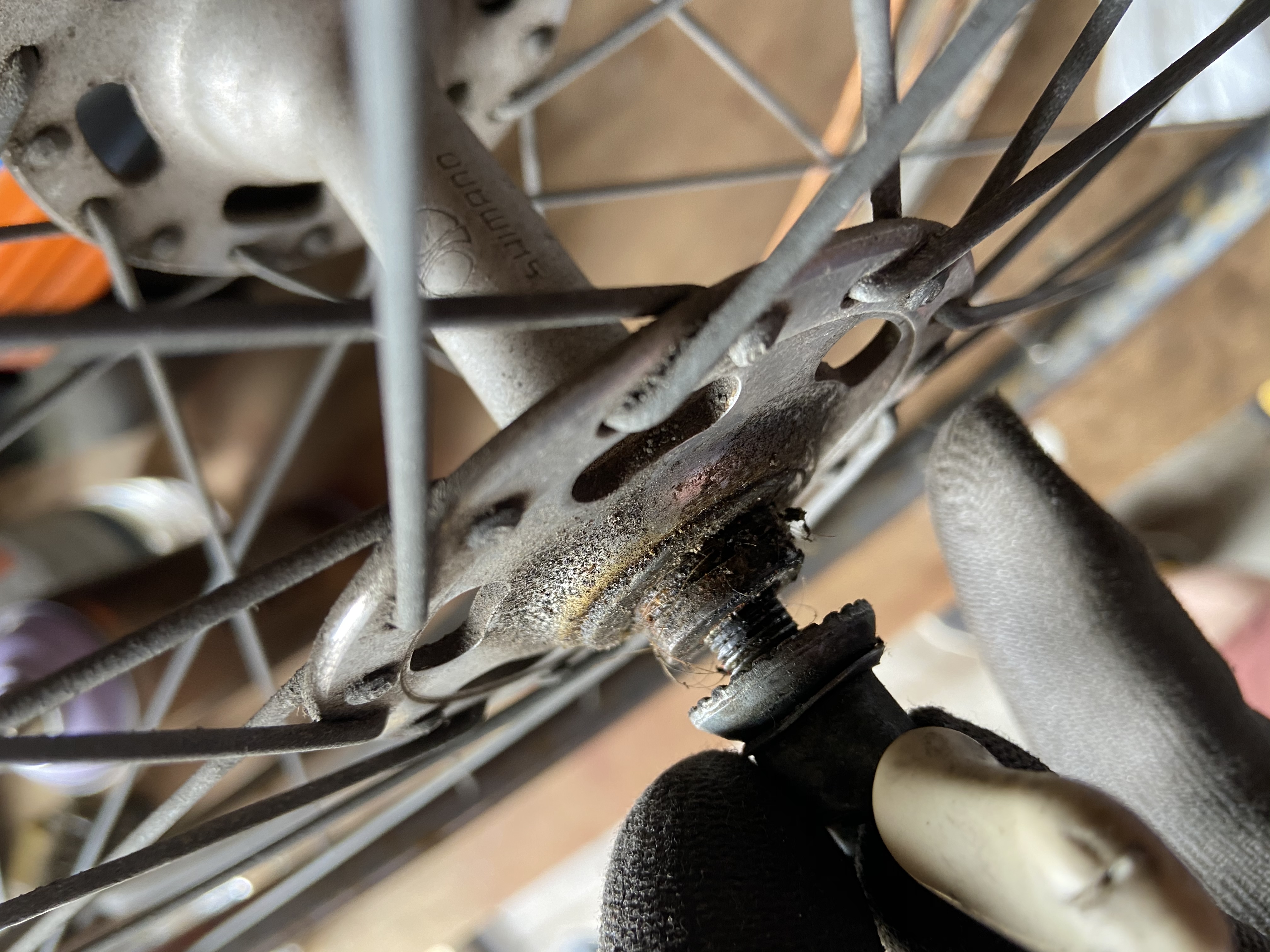

Onlangs een oude racefiets gekocht op Marktplaats. Leuke fiets, banden waren alleen helemaal versleten. Nu wil ik natuurlijk nieuwe binnen/buitenbanden erop plaatsen, alleen weet ik niet goed waar te beginnen.
In het achterwiel staat “18 x 630 / 27 x 1 1/4”. De buitenband is helemaal versleten, maar meen daar “52-656” te zien. Waar kan ik überhaupt zulke banden vinden (het liefst goedkoop)?

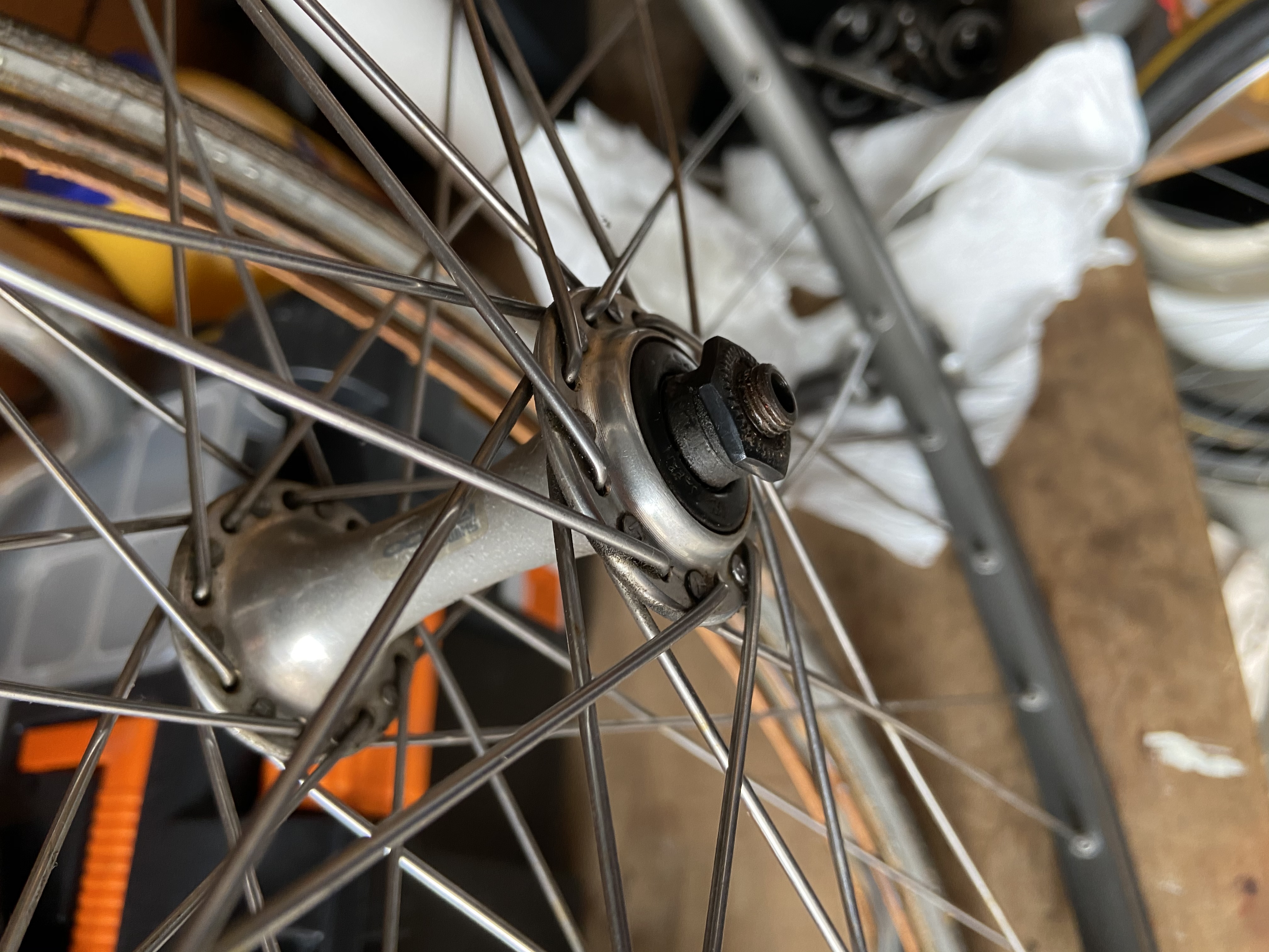

Ook probeerde ik een ander wiel te plaatsen, echter past dit niet door de schroef.
Origineel wiel (dat past):
Ander wiel (dat niet past):
Hebben jullie tips of aankoop ideeen?
Afwijkende maat wielen
Ja, 630 is het oude 27" en die zijn er nog wel, maar schaarser dan de alomtegenwoordige 622 of 28".
Gewoon een band kiezen voor 630 en dan breedte pakweg 28 tot 35 o.i.d.
Het andere wiel is er 1 met holle as voor snelspanner, die zal je dan nog moeten kopen (niet heel begrotelijk in het algemeen, ik heb er nog 10tallen liggen)

Bedankt voor het antwoord.
Ik zou er in principe dus twee van de volgende op kunnen plaatsen:
https://www.internet-bikes.com/m/309334 ... 630-zwart/
In combinatie met deze binnenband:
https://www.internet-bikes.com/m/249247 ... -dv-45-mm/
En wat zou er dan precies op het holle as wiel moeten plaatsen?

Het andere wiel dat er niet op past hoort niet bij deze fiets. Dit is een ander wiel dat ik er gewoon even op probeerde te plaatsen.
Ik heb dus twee wielen van de eerste foto, waarbij het achterwiel een 5 wiel cassette heeft.

Panaracer Pasela is een mooie band in die maat. Wel iets duurder dan je voorgestelde band. Volgens de gegevens zou die moeten passen
