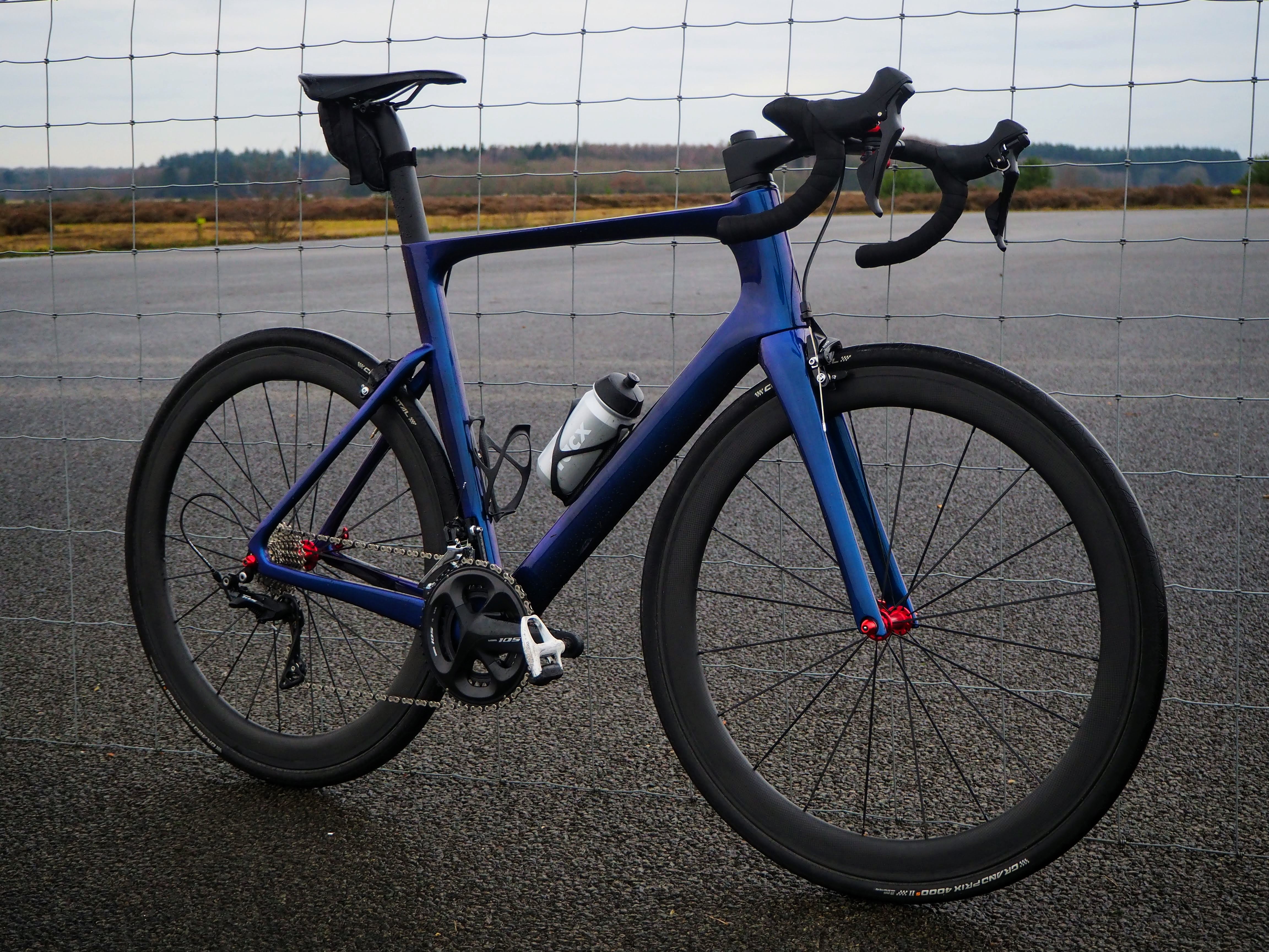

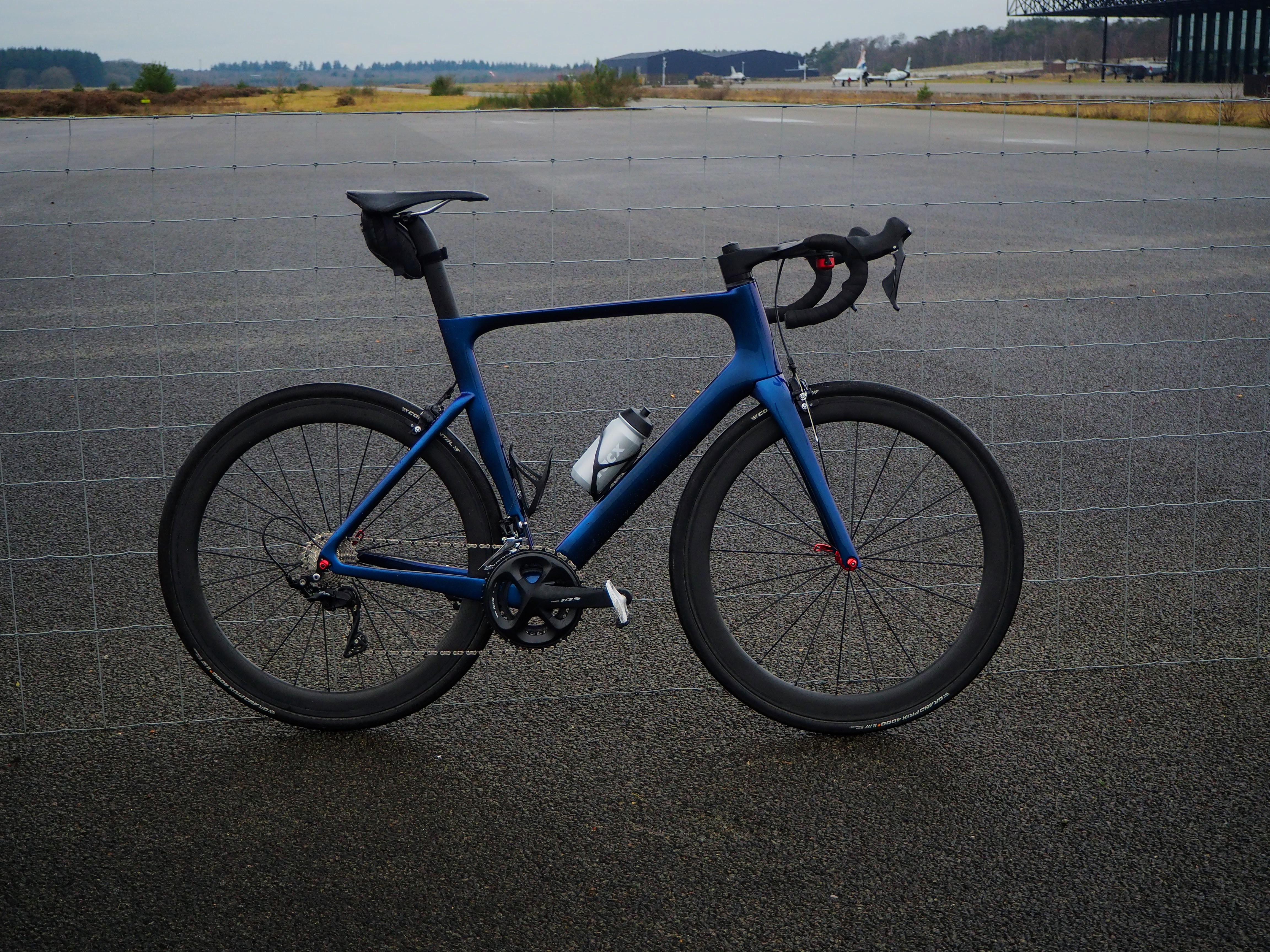

Afgelopen week eindelijk tijd gehad om de fiets op te bouwen, vandaag het eerste ritje op mijn Workswell 268. Geslaagd!

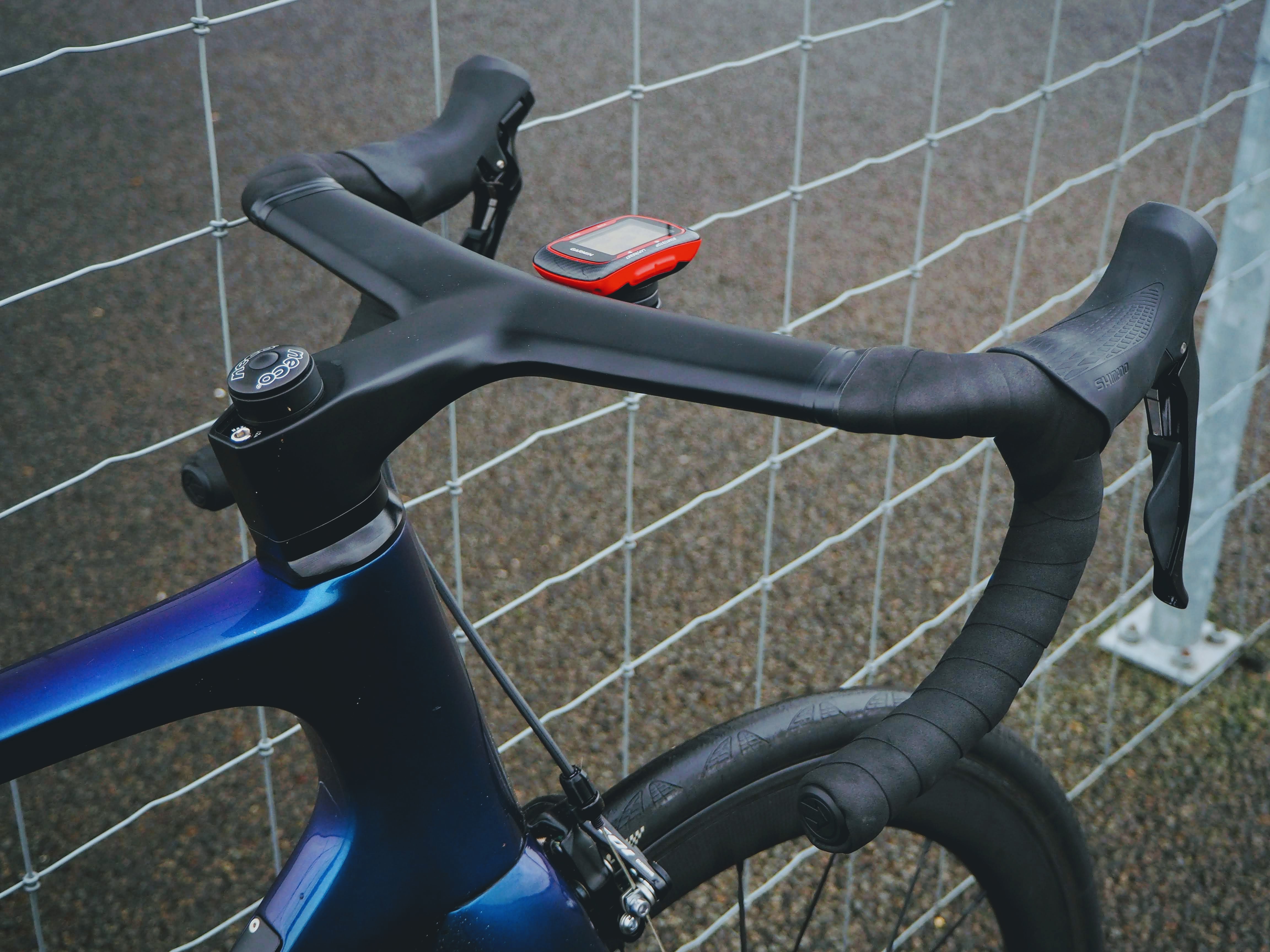

Rij een mechanische setup met velgremmetjes, het trekken van de (buiten)kabels door frame en geIntegreerd stuur heeft wat frustraties met zich mee gebracht maar eenmaal op zijn plek werkt het perfect en ziet het er strak uit! De nieuwe 105-groep draait goed, afstellen van de derailleurs is een eitje (vooral de voorderailleur in vergelijking met de 'oude' FD-5800, wat een onding is dat). Kom uit op 8,3 kilo, wat me niet tegen valt.
Frame is merkbaar stijver dan mijn andere fiets, daar wilden dezelfde wielen nog wel eens aanlopen bij stevig aanzetten, daar is hier geen sprake van. Dit voorjaar meer kilometers!

Gave bak! Kleur komt ook mooi uit.
Welk stuur heb je erop gemonteerd?

Erg mooie fiets geworden! Wat is de framemaat?
Lekker fotoplekje daar in Soesterberg ;-)

mooie fiets. hele mooie kleur. Hoe lopen die kabels eigenlijk door het frame, stuur balhoofd heen? Ik zie alleen maar een enkele voorrem kabel en de rest is kwijt

Erg mooie fiets.
hayes 05 jan 2020 19:19
Kleur :winkthumb: :winkthumb:

Thanks all! Zelf ook erg tevreden over de looks :)
@martijnn: een frame-specifiek stuur, met Vision ACR-passing;
@Leim 17: dit is een 58, grootst beschikbare maat.
@rob74: kabels gaan van de shifters direct het stuur in, komen aan de onderkant (naast de vorkbuis) weer de stuur-combi uit. Daarna door evt. spacers, door de topcap, door de lagers (oversized, met een specifieke ring om de vorkbuis wel vast te zetten maar ook de kabels plek te bieden), daarna de rest van het frame in. Op de enkele remkabel na is aan de voorkant dus inderdaad niets te zien!
