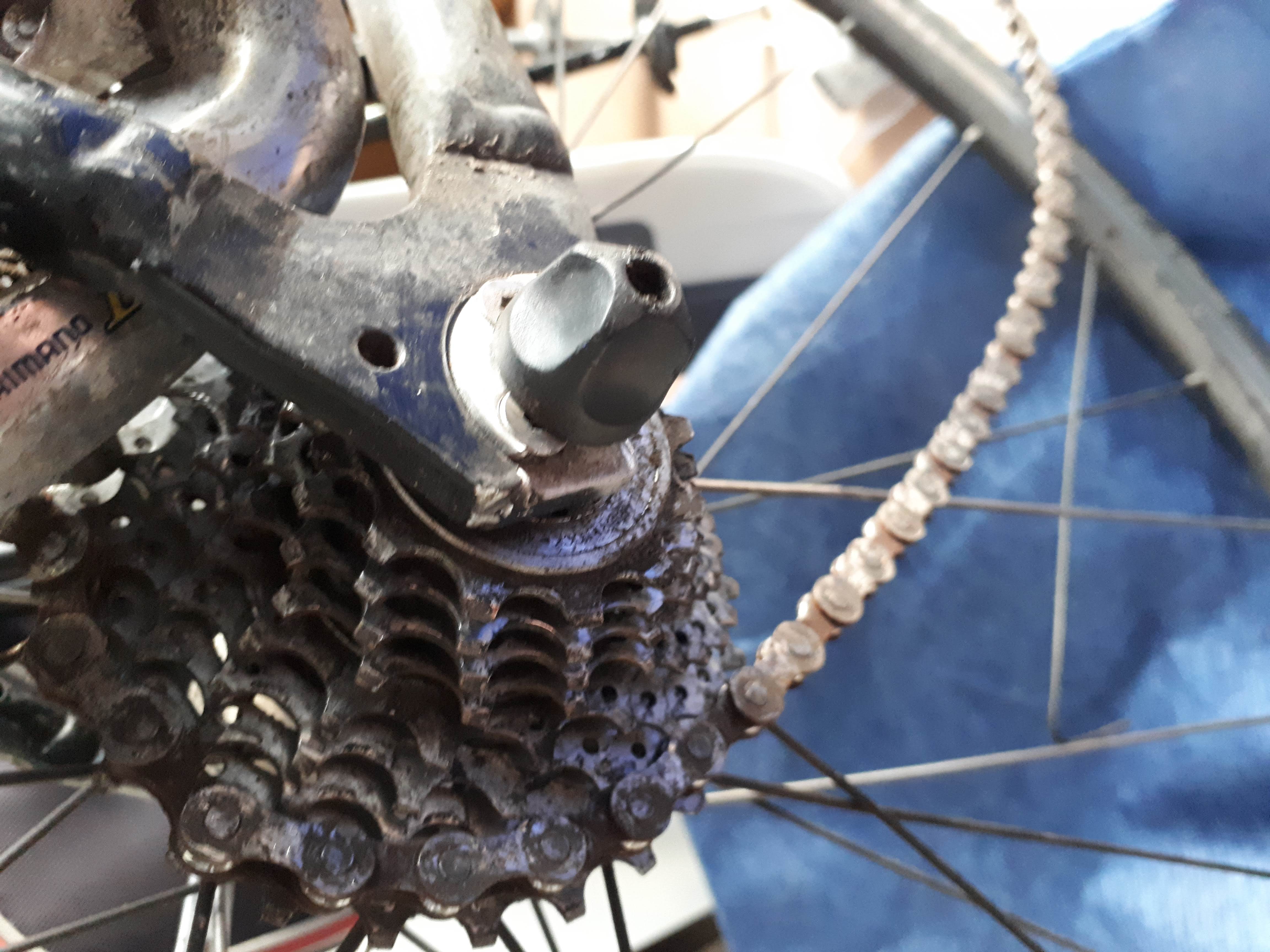

Beste forumleden, help!
Ik ben op zoek naar een vervangende derailleur pat voor de situatie in de onderstaande foto. Hoe kan ik bepalen welke pat ik nodig heb?
ps. ik weet dat ik met alleen een pat nog niet klaar ben ;)

Heb je de rest vh pad ook nog?
Hier http://www.marwi-eu.com/nl/gh-bike-model-lists.php kun je zoeken op merk en type.
Tevens kun je dan 1 op 1 uitprinten en nog eens ter controle het afgebroken pad erop leggen om te kijken of het echt de goede is.
Vervolgens kun je via Google het type zoeken bij de verschillende online stores.
Tip. Koop er meteen 2

Merk en model van de fiets opschrijven en dan naar de dealer of fabrikant.
Of hier: http://www.schaltauge.de

Gezien op Velofollies: www.bicycledropouts.com
Misschien ben je er iets mee.

hartelijk dank, met jullie hulp is het gelukt!

En waar heb je vervanging gevonden?

Schaltauge.de
