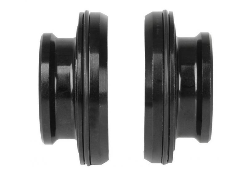

Ben bezig met het vervangen van de aluminium adapter in een Novatec naaf, van QR naar 15mm steekas. Ik doe dit regelmatig met de bankschroef, maar de zachte aluminium adapters beschadigen altijd, iemand een goede tip om dit handiger te doen?
gr. Tom

Een houten mal(2 helften) maken waar de uiteinden van de adapterdoppen inpassen en deze inklemmen in de bankschroef, of een mal laten frezen uit een teflon bus....

Als je een plankje neemt en daarin een gat boort zo groot als die kleinste diameter van de adapters en je zaag het plankje dan door (door het midden van het gat) dan kan je de adapter daartussen klemmen in de bankschroef.
Berichten: 12634
wasbeer2006 16 mei 2019 12:55
Dat kan. Maar kans op lichte beschadiging is er nogsteeds.
Als je vaker zelf onderhoud pleegt waarom niet een simpele lager trekker gebruiken?
En anders kan je de dop er ook uittikken vanaf de andere kant, maar dat gaat niet bij elke naaf

dank je voor alle tips, ga inderdaad met een telfon beschermer aan de slag voor de bankschroef. Voor een lager trekker steekt de adapter niet ver genoeg uit helaas. En soms kan ik ze inderdaad via de andere kant eruit tikken, maar deze liggen zo mooi flush in de buis dat dat helaas niet lukt....

Ik bedoel zo,n binnenlagertrekker met slagtrekker daarmee gaat het wel. Zo doe Ik het ook
