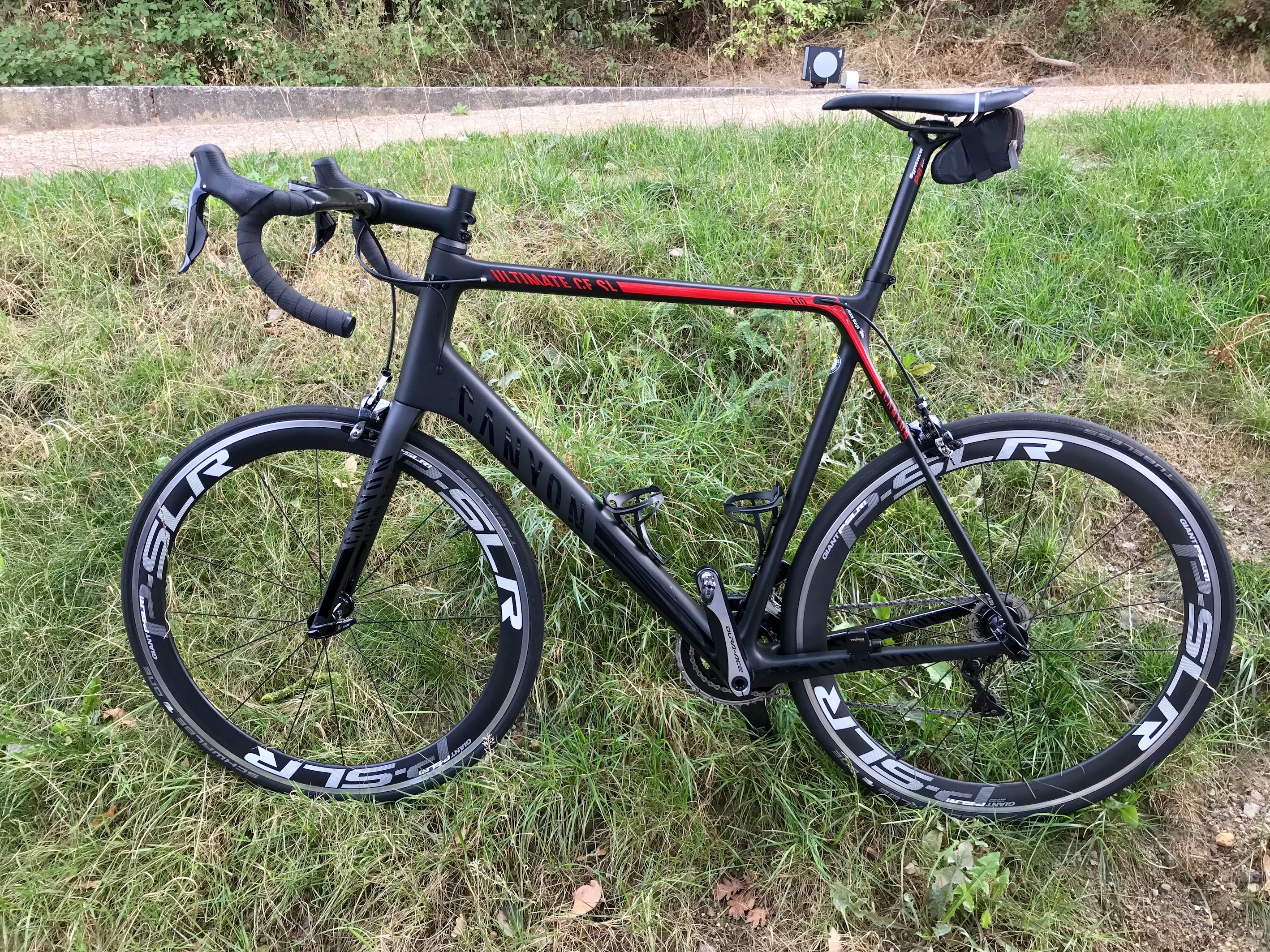

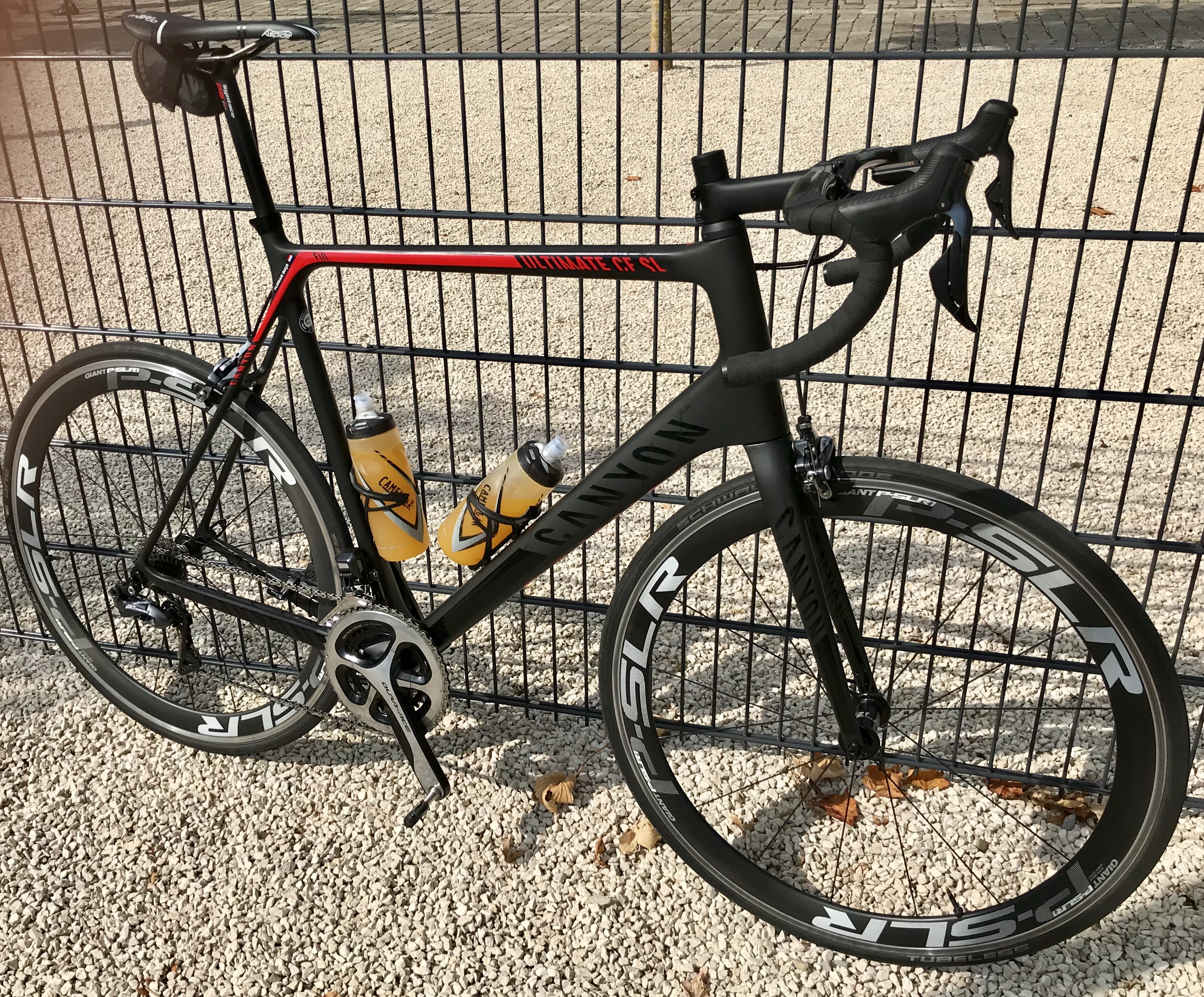

Mijn nieuwe Ultimate CF SL EL (in 3XL)
Combi van DA9000 (van de vorige Ultimate CF) en R8050 (Di2 dus)
